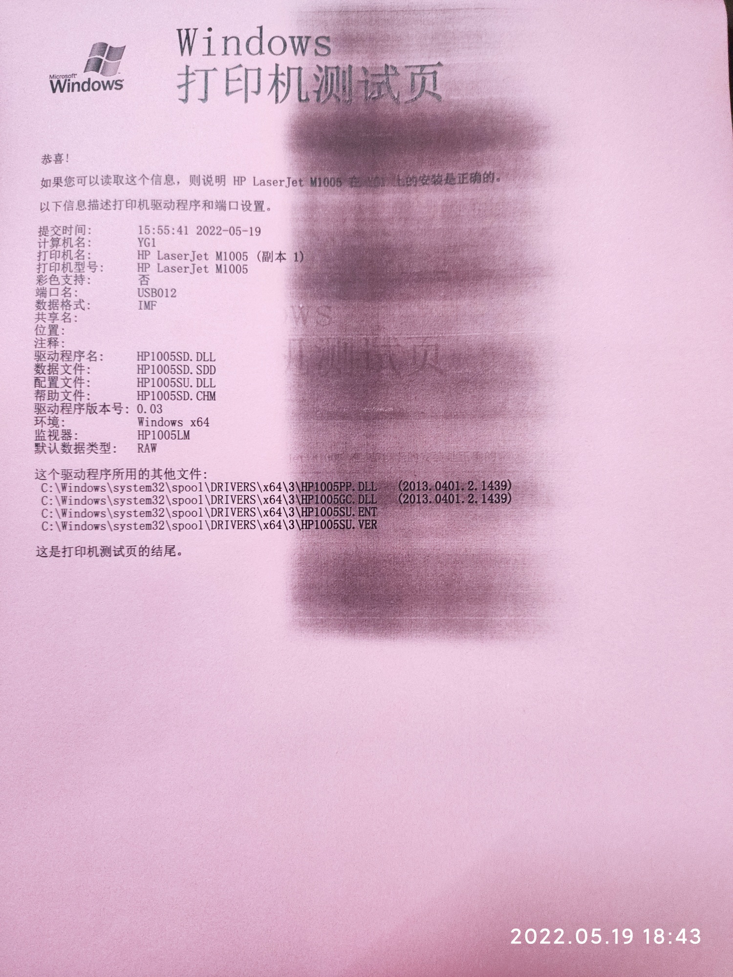

打出来有黑色的一节    定影器整个换了一套
这个情况理论上不应该是激光器
硒鼓换了3个不同品牌新的也是一样的
奇怪的是一个粉不是很多的旧硒鼓 不出这个黑色

定影或充电辊,,,

是激光器曝光了  我裸机测试的  以前都是这么测试的 奇怪
作者: wuji123456    时间: 2022-7-24 15:51
换的  定影组件问题
