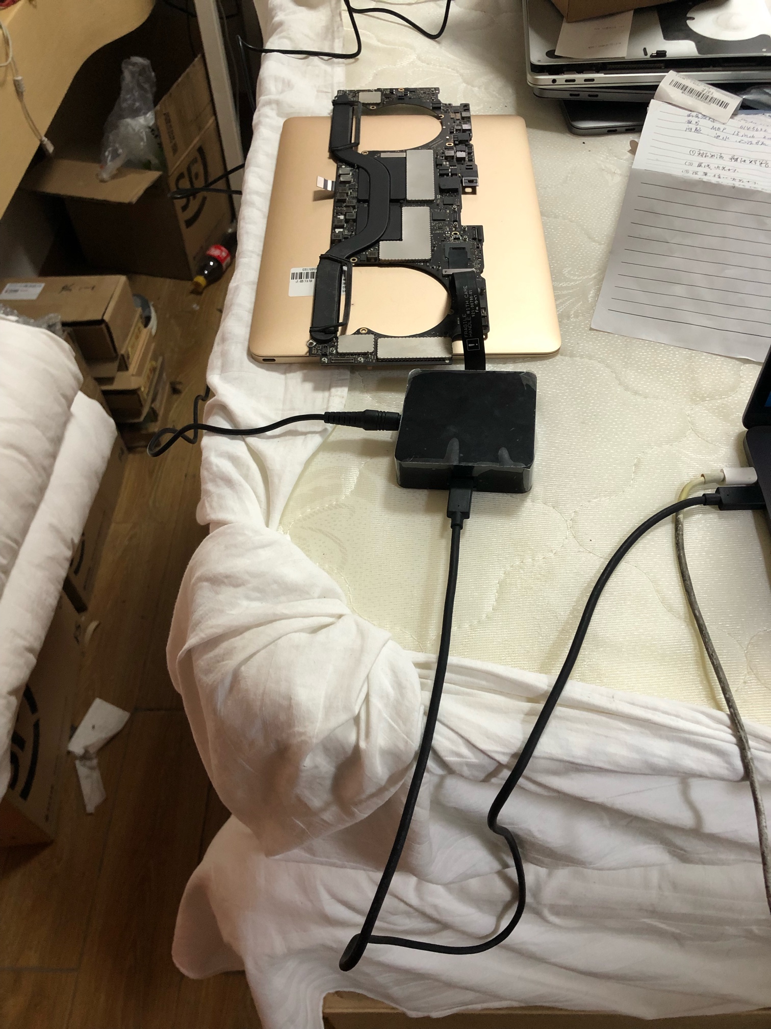

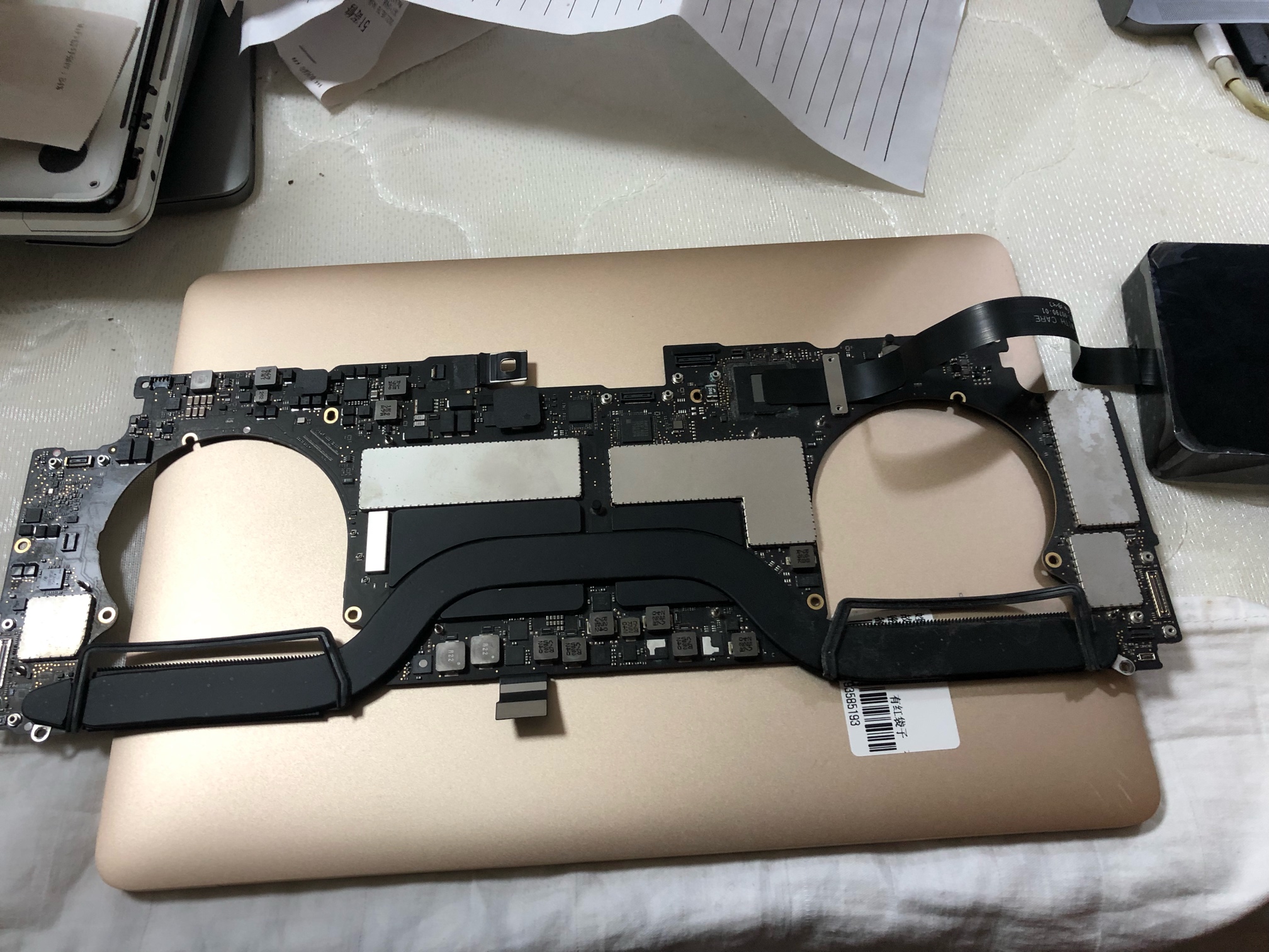

苹果笔记本电脑A1706和A1707。由于主板不开机,硬盘不能正常工作,且硬盘都是焊接在主板上,所以没法像以前的那样把硬盘卸下来拷贝资料,只弄用这个小魔盒来宝贝资料

作者: apple维修服务商    时间: 2022-5-19 19:54
是的,这个就是针对主板彻底坏了,没法修了,拷贝资料出来的

作者: apple维修服务商    时间: 2022-5-20 20:30
ZHANGHOUHI 发表于 2022-05-20 17:33
这种的话主板不通电也能使用吗
小魔盒提供电源了
