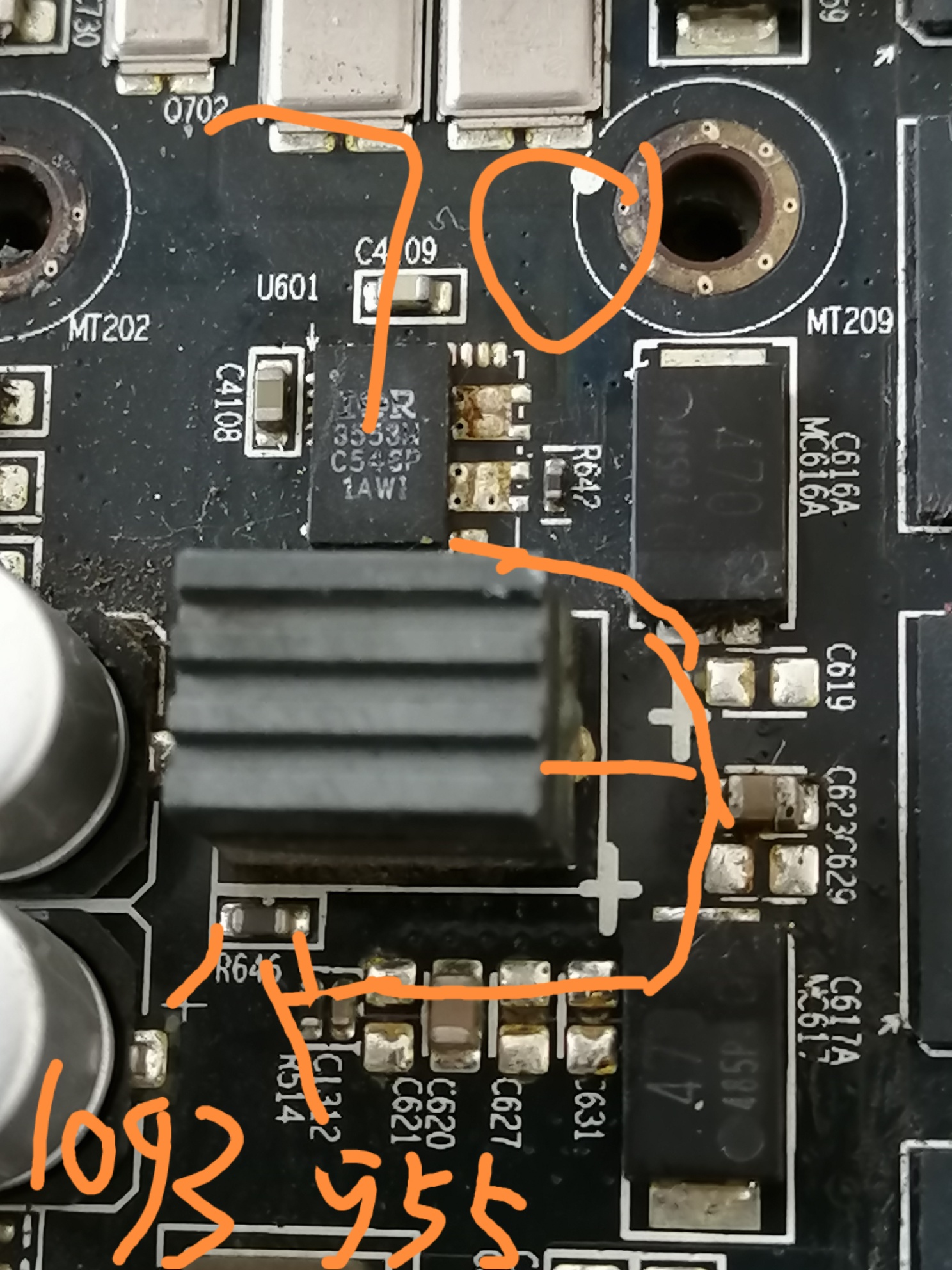

通电无显示ic   ir  3553m 附近的电容阻值70,带散热的电感下面的小电阻两端阻值偏大,不是他就是3553,不知道我猜对没有,ic淘宝4块一个,电阻也有,风枪也有就是焊接技术为0,暂时放这里,,

这个半截芯片极其考验焊接技术
