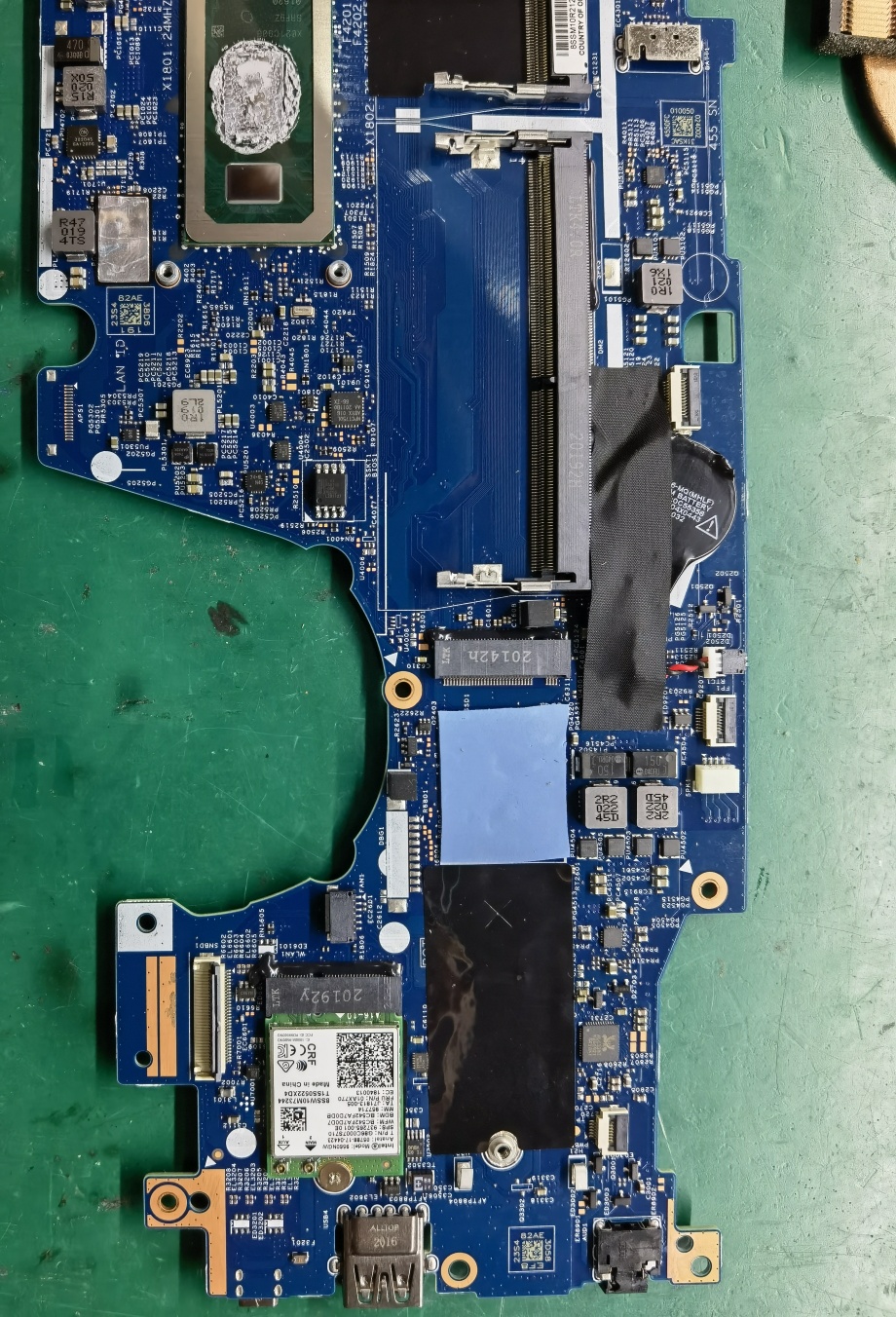

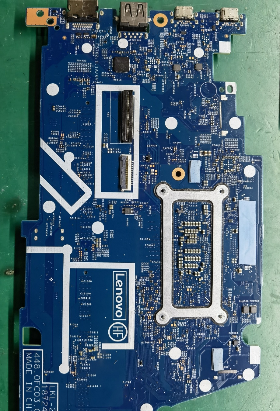

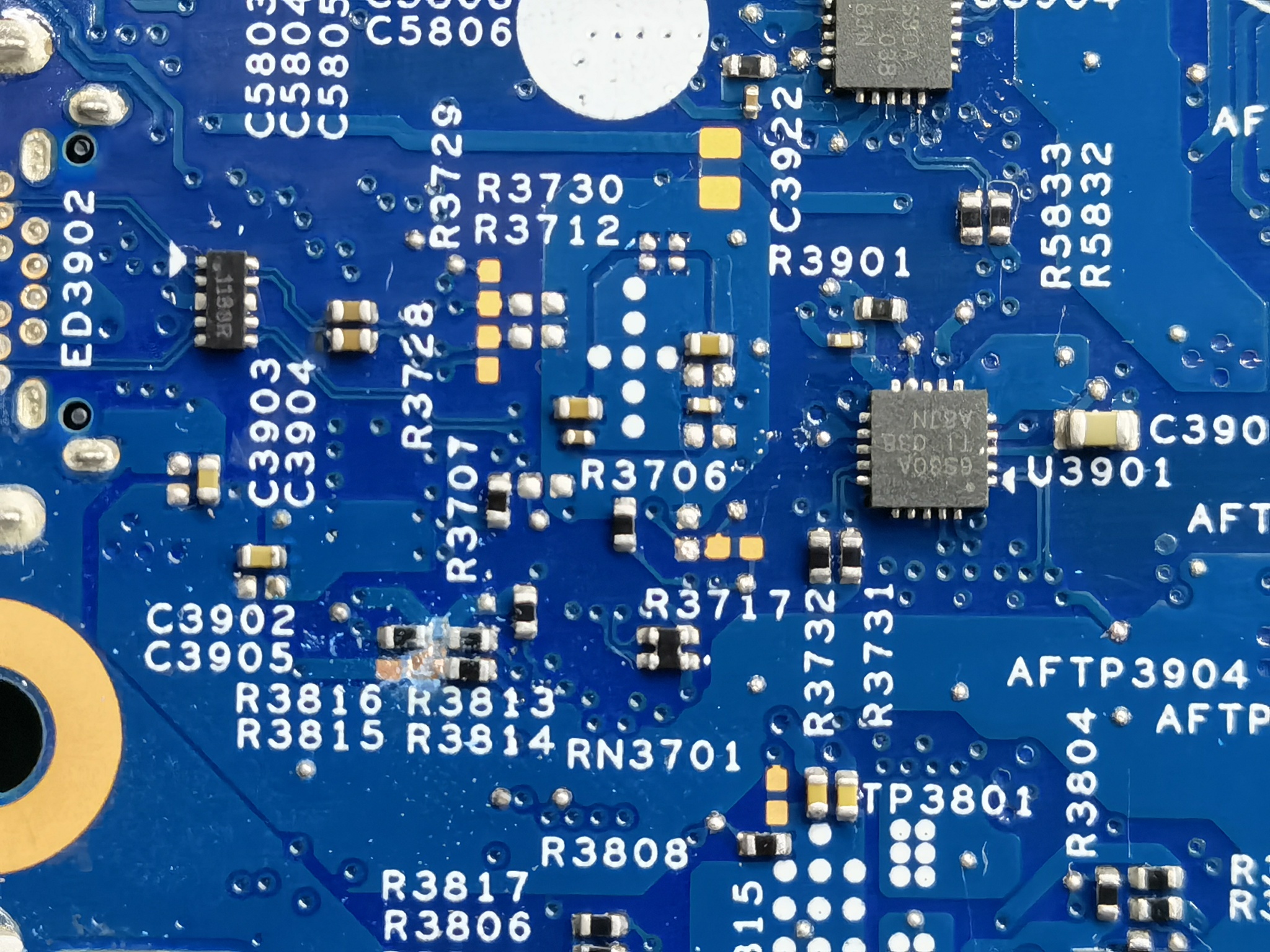

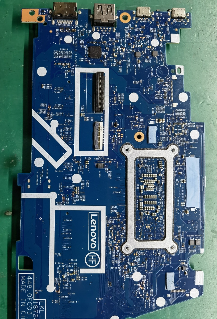

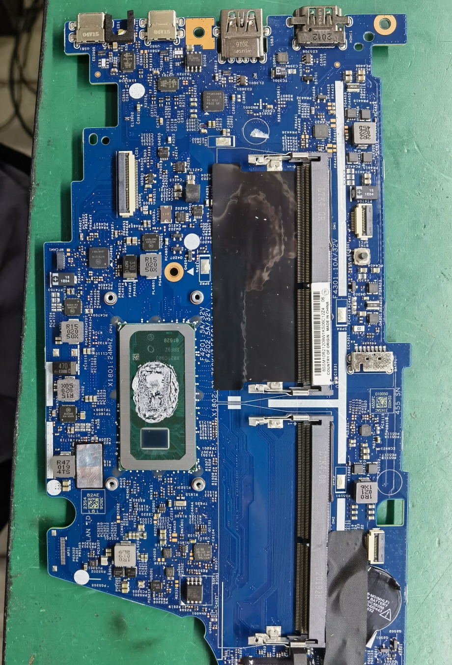

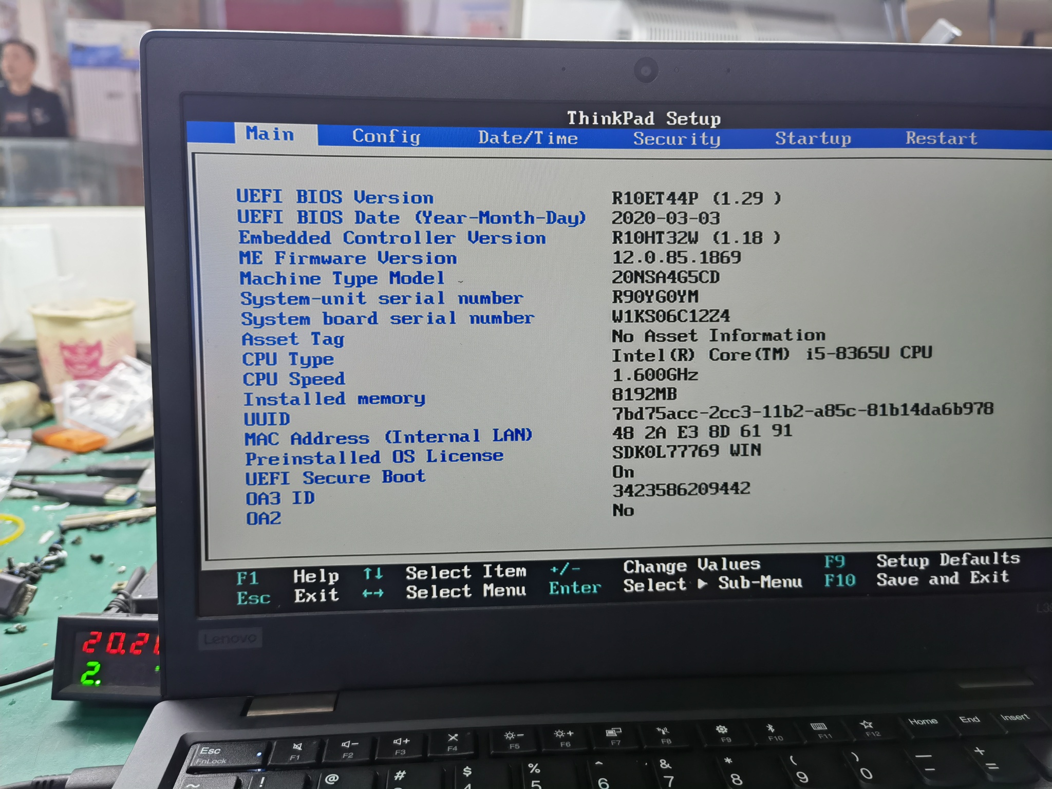

拆机清理进水并测试无短路后 上电故障依旧 仔细观察发现r3813除有腐蚀断线的痕迹 查阅图纸发现这里是pd升压芯片外挂BIOS的 重要上拉 测试发现电压为0.3v 不正常 正常应为3.3v 补上腐蚀电路后故障修复   附上  pd升压芯片外挂数据 和改好ME并测试OK的BIOS 以及高清图   TYPE-C BIOS2 .rar (10.3 KB, 下载次数: 5)
