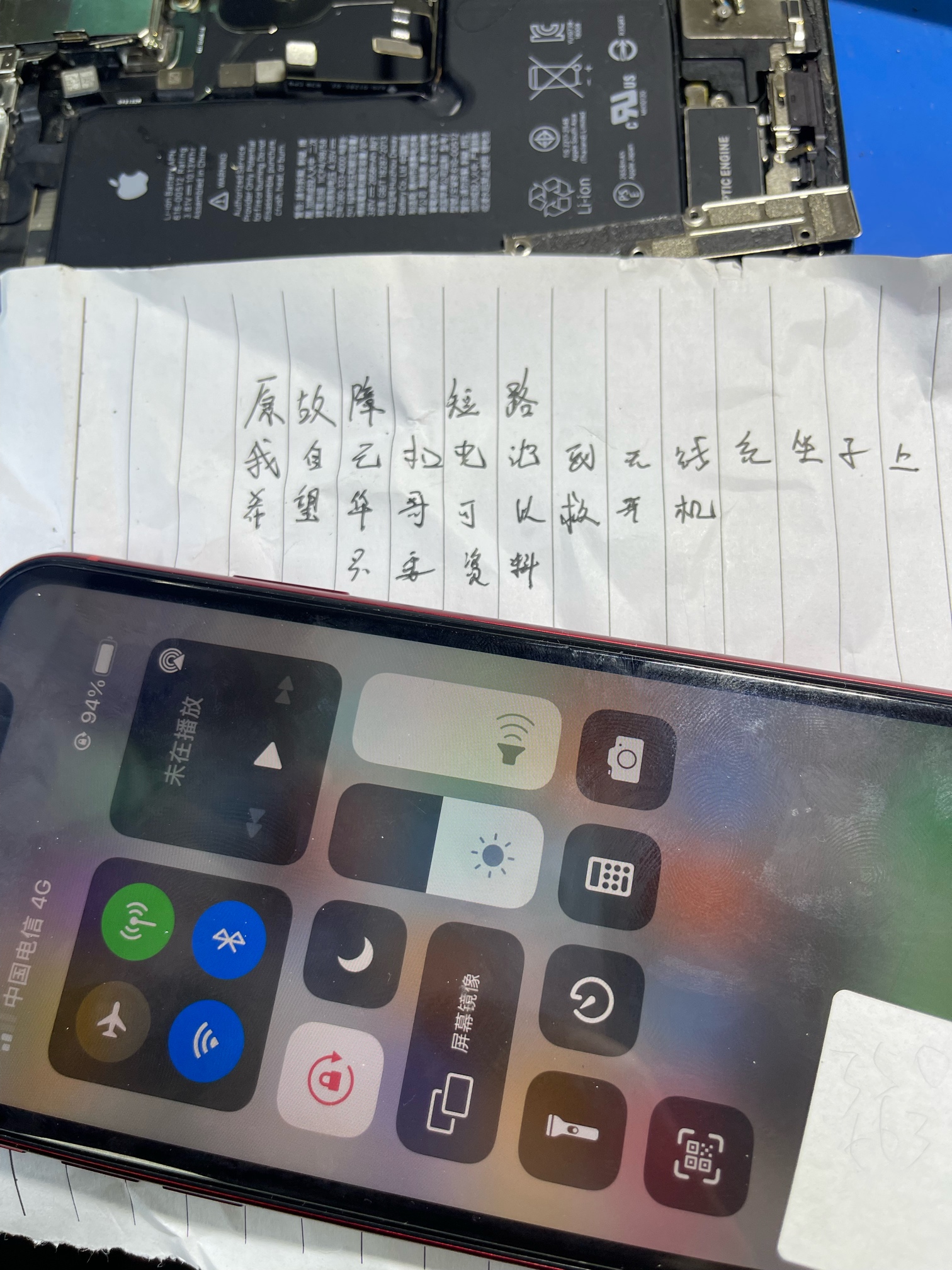

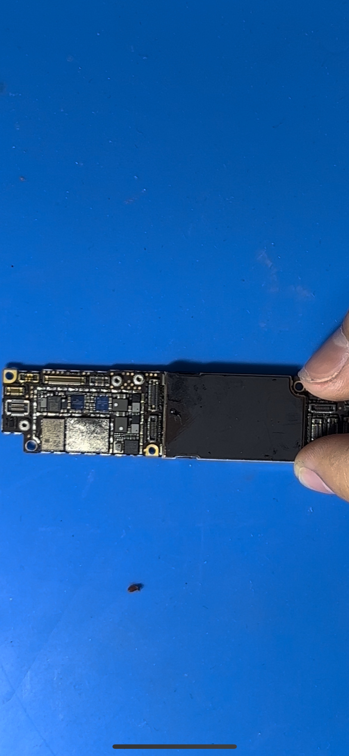

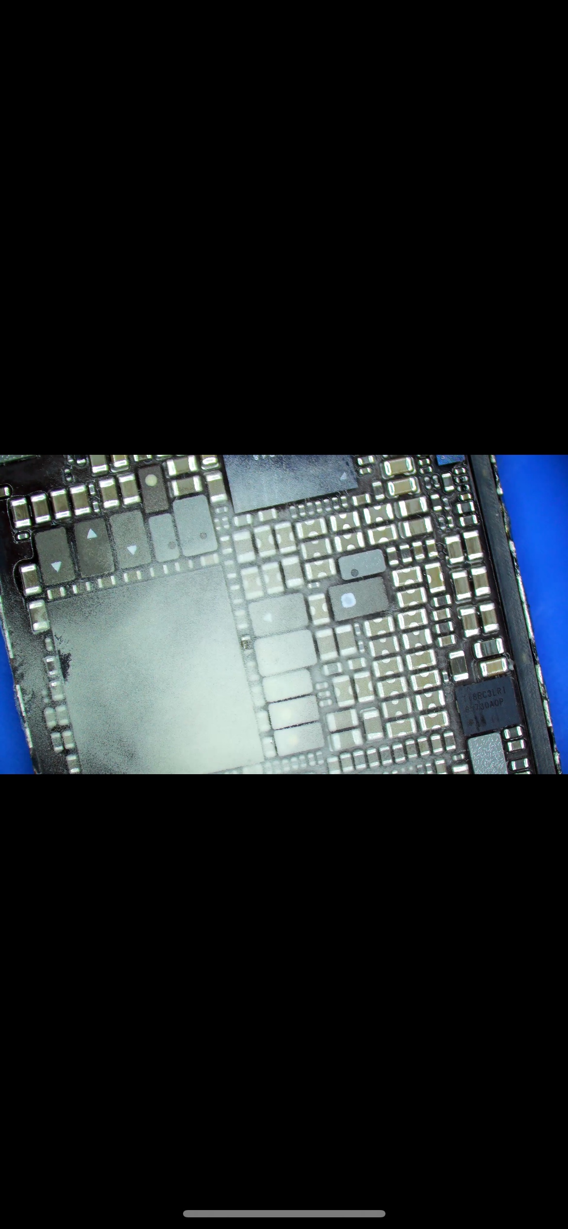

1.上电测试为跳表 短路
   电源旁一颗主供电电容引起短路

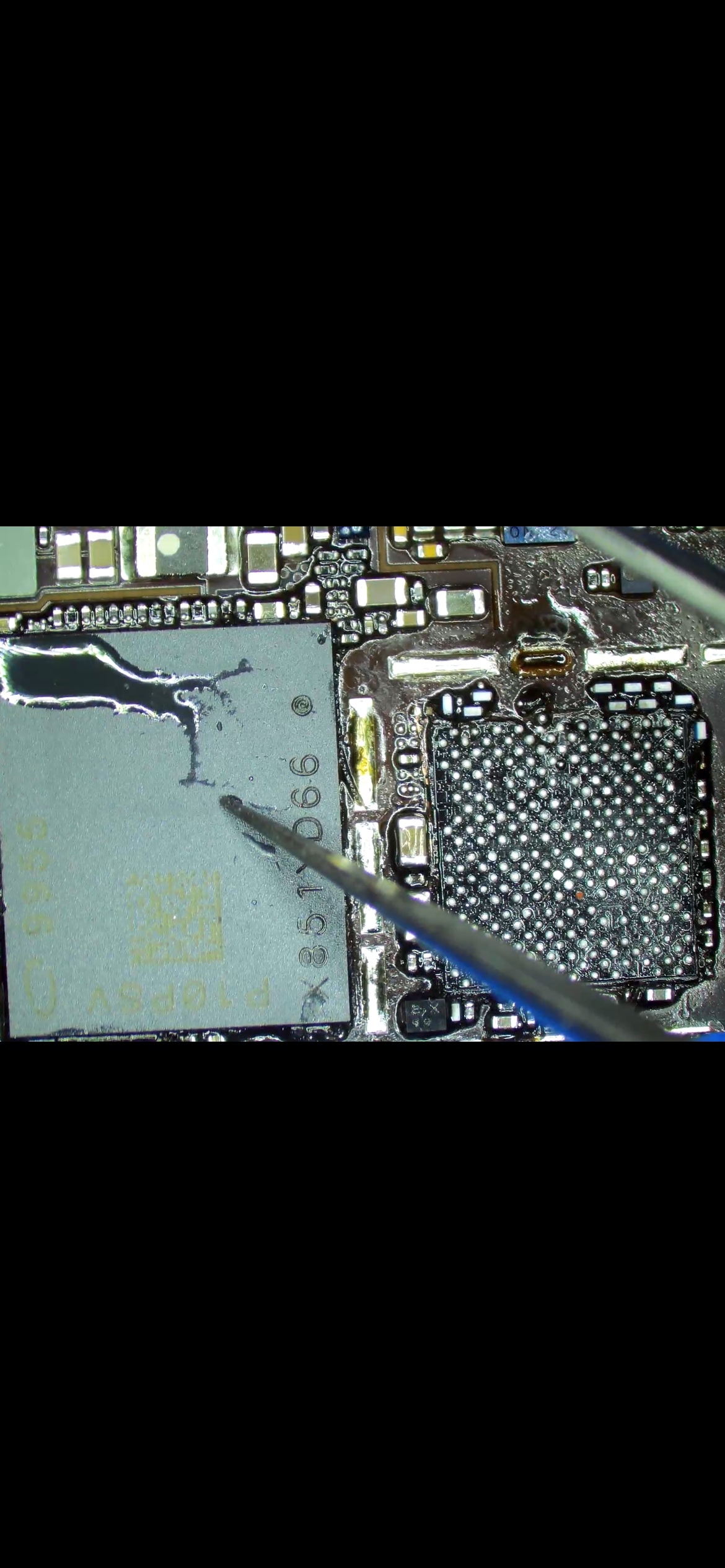

2.解决短路后 无基带
   发现同行吹屏蔽罩导致基带 中频爆锡
   重装解决 随后发现无4G
3.发现高频功放鼓包 发热漏电 更换PA_HB_K
   解决

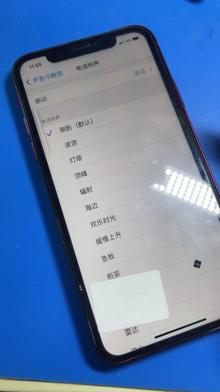

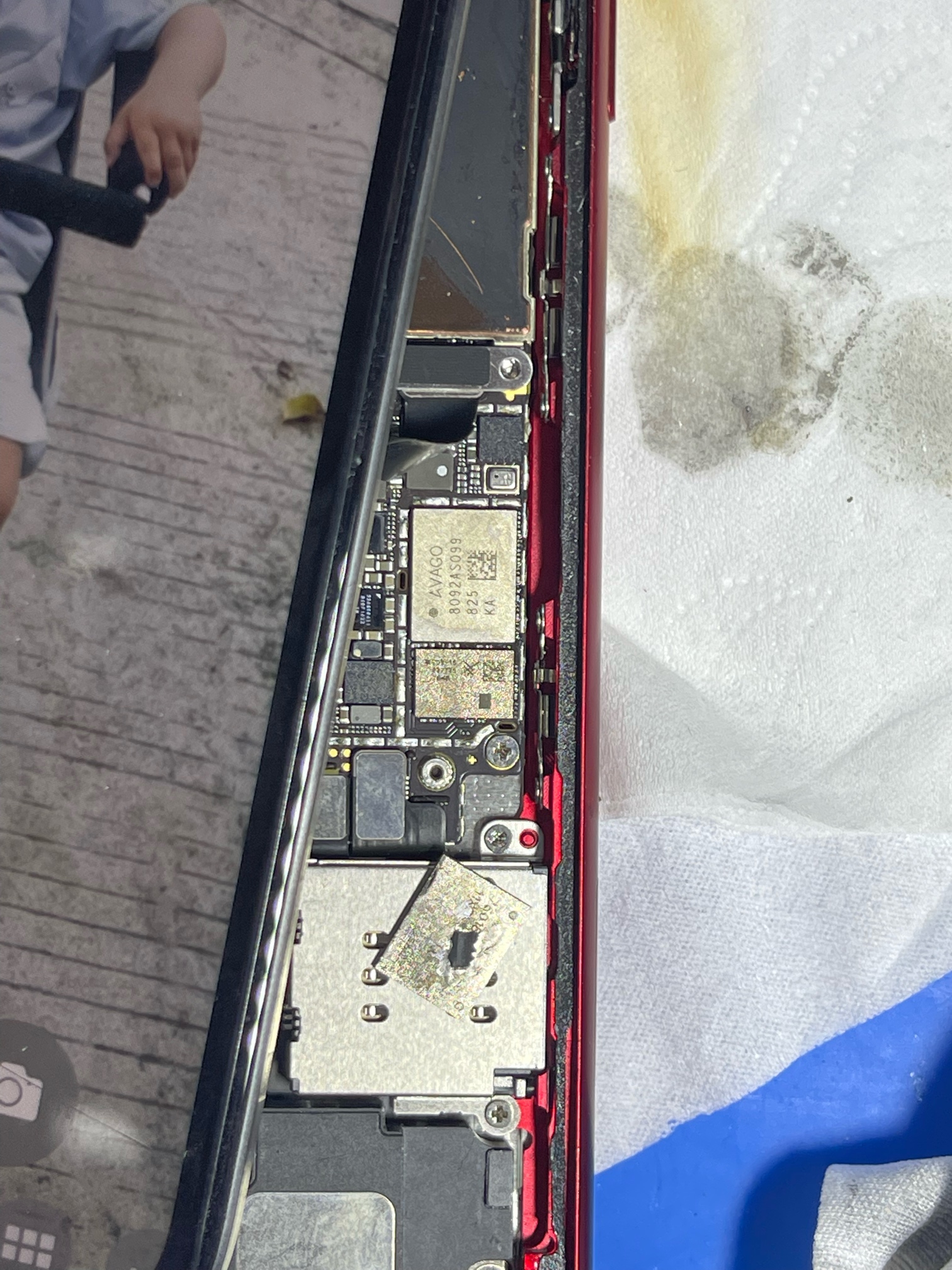

4.扣错坐子导致i2c1 震动 喇叭ic击穿卡机不工作 一并更换U5102 U4902
至此 故障已解决
切记 Xr屏蔽罩为高温锡焊接 手工不过关尽量用剪子
