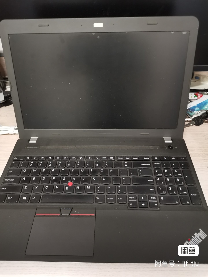

今天客户修一台e550c   i5  4代   刚开始的毛病是关机黑屏以后灯亮 风扇转   需要强制关机才能开机,重起也是,黑屏灯亮。用pe进去一样,后来刷了bios  解决了不关机得情况。也正常了。开店里试了2天,今天有个客户找我去修监控,我就拿上这个笔记本去了,到了以后笔记本放到离监控主机大概1米的地方准备干活,突然笔记本就掉电了,重启以后大概10秒左右掉电,重起了好几次都是同样掉电。没办法我就回店里了,到店里开机居然不掉电了,刚开始以为是屏幕开合的原因,检查了一下不是。后来没出现这个掉电的情况,今天又一个客户拿来一台笔记本要装系统。我放到离这个笔记本旁边装系统,突然e550c就掉电关机,从启动开机还是10秒左右掉电,后来我拿到很远的地方,他就能坚持大概5分钟左右掉电。等把另一个客户的笔记本修好拿走后,奇怪的是e550c居然不掉电了。哪位大神能给解释一下这奇怪的毛病

检查电池    bios
点评
电池查过3付,bios刷过了,淘宝买的  详情 回复 发表于 2022-5-18 22:53

发表于 2022-5-18 22:53:17 来自迅维网APP | 只看该作者 来自: 中国 来自 中国
终极电脑维修 发表于 2022-05-18 22:52
检查电池    bios
电池查过3付,bios刷过了,淘宝买的

我也遇过一台HP的也差不多这样,在店里都是正常的,但是送客户家里也是掉电,拿到客户小区的门口开又变正常的,在客户家就是死活掉电,
