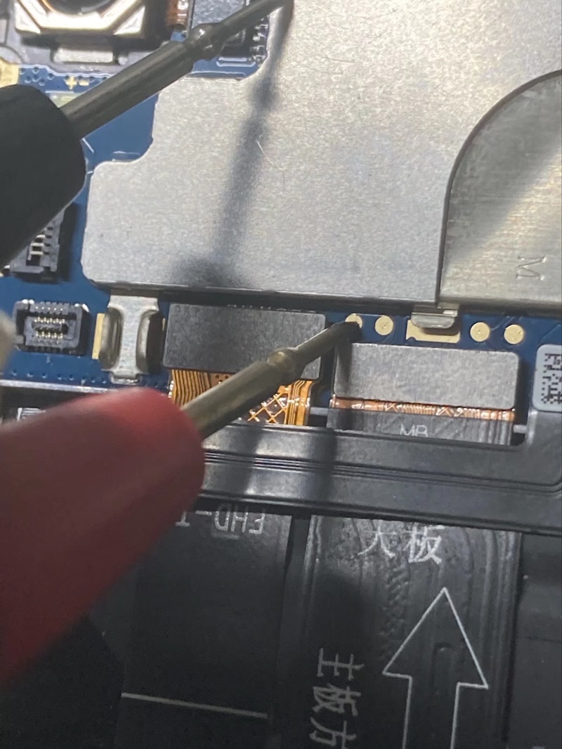

华为荣耀8x max不开机(充电)
收到一华为手机,据说是不开机,寄到售后修过,说是主板电源芯片坏了,要换主板,收费400多,太贵了,放弃!
拿到我这里看看,快速拆机,测量电池电压,为0,电池电量已经完全耗尽,先激活电池,几分钟后,电压上来了,发现可以开机,哦嚯,难道问题这么简单?捡钱?/惊讶
这是玩的哪一出?/托脸

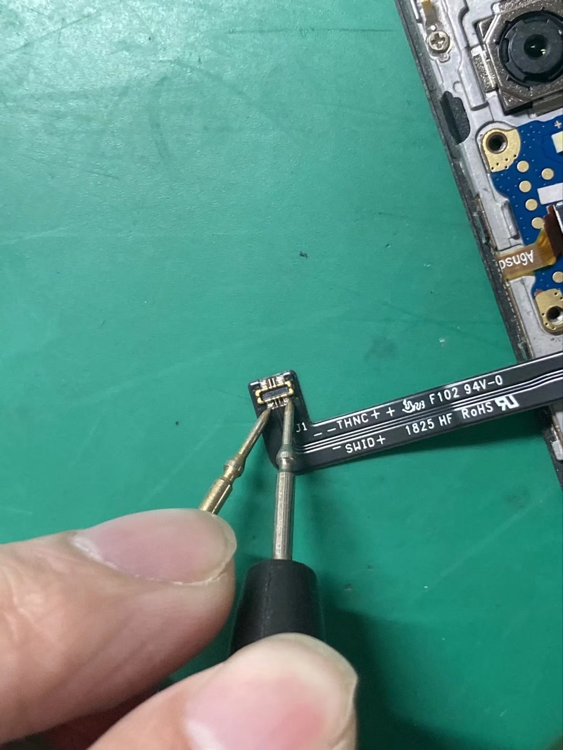

进一步测试发现,不充电,尾插板是换过的,非原装,然后查看充电条件,先测充电通路,确定故障点,发现主板的usb vcc 测试点电压只有1v多,正常为5v,明显不对!

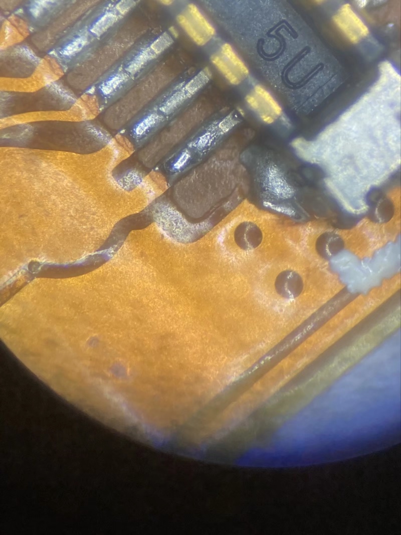

那么问题出现在尾插或者是排线上,就在这时,发现突然可以充电了,刚准备去测量的时候又不充电了,突然怀疑起排线,果然,按压排线扣子可以充电了,那么,问题就在排线上面!和红米k30不充电通病一模一样的问题!/嘘
好,立即拆下排线,把供电和接地脚补锡,再次测试已经恢复正常,充电电流非常稳定!
故障解决了!/爱你
