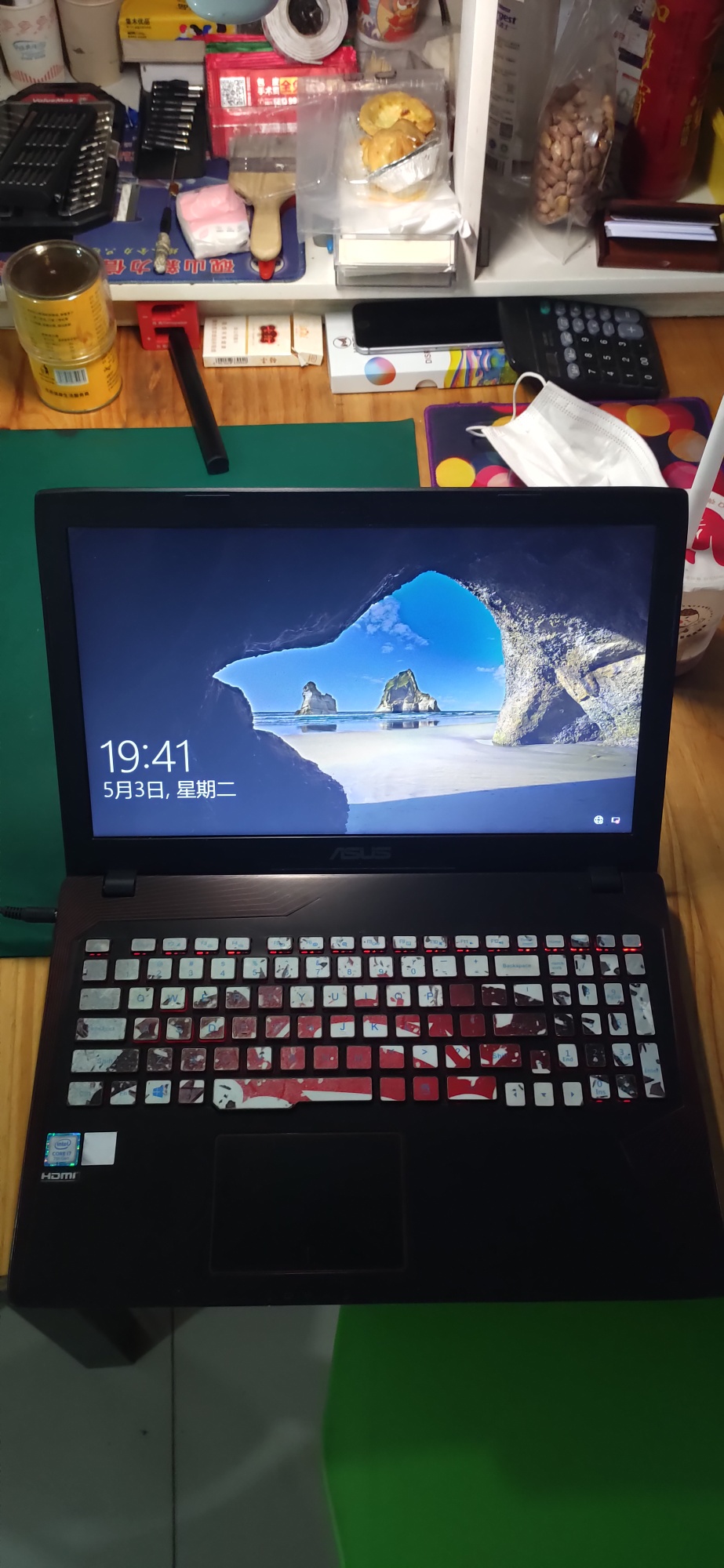

标题: 破大防了修一台FX53V [打印本页]
作者: 1779195087    时间: 2022-5-18 21:09
标题: 破大防了修一台FX53V
板号:GL553VD
1.接机一台华硕fx53v,不上电,电流没有任何反应。
2.拆机发现有一点焊过的痕迹,于是打表各个电感,3 5v阻值正常,公共点阻值正常,桥的1.05v供电短路,sr30w桥上面的电容短路。于是报价换桥。
3.桥到了,换好以后,插电,没有公共点,量了一下充电芯片的工作条件,都有了于是换了一颗,公共点有了。
4.虽然有了公共点,但是待机偏高,最后发现是ec的短路,于是换了一颗ec,不短路了,但是依然不上电,3 5v不出。
5.检查ec的工作条件,感觉很奇怪,然后又换了一颗,还是一样的,测量的跟正常数值有很大的区别。
6.最后,找到一张高清图,发现ec周围的电阻被移位了5 6颗,唉,这中间的心酸真的,破防了。把电阻移回原位,正常上电。
作者: thiij    时间: 2022-5-18 23:26
上家没把cpu搞死估计是想客户再回去找他,好在楼主技术好观察仔细给解决了,上家失算了
作者: rimnmgds    时间: 2022-5-18 23:30
藤原电子的芯片怎么样,包上机吗
作者: 1779195087    时间: 2022-5-19 00:19
thiij 发表于 2022-05-18 23:26
上家没把cpu搞死估计是想客户再回去找他,好在楼主技术好观察仔细给解决了,上家失算了
是的啊,所以说二修机心累
作者: 1779195087    时间: 2022-5-19 00:19
rimnmgds 发表于 2022-05-18 23:30
藤原电子的芯片怎么样,包上机吗
我买的包上机的,220。
作者: hongcheng138    时间: 2022-5-19 10:04
一般EC短路 3v电感好像也短吧,这个你一开始测不短,难道是以前上家修电阻移位造成断路,所以你测3v电感不短?
作者: 1779195087    时间: 2022-5-19 10:22
hongcheng138 发表于 2022-5-19 10:04
一般EC短路 3v电感好像也短吧,这个你一开始测不短,难道是以前上家修电阻移位造成断路,所以你测3v电感不 ...
不不不,ec短路是3v线性,并不是待机3v。
作者: 维修徒徒    时间: 2022-5-19 10:59
华硕这个型号  不好修  我是来学习的
作者: 37592179    时间: 2022-5-19 11:18
南桥他给你保上机?多少钱拿回来
作者: 1779195087    时间: 2022-5-19 11:36
37592179 发表于 2022-5-19 11:18
南桥他给你保上机?多少钱拿回来
我都是买保上机,省心一点,220
作者: 杜俊岩    时间: 2022-5-19 11:51
人为做了手脚,晕
作者: zhao5900    时间: 2022-5-19 12:21
厉害要是碰到我这小白就换板了 我还请问修好收多少钱
作者: 1779195087    时间: 2022-5-19 12:25
zhao5900 发表于 2022-05-19 12:21
厉害要是碰到我这小白就换板了 我还请问修好收多少钱
同行的,收了420。刚开始以为只有桥问题,也没有二次报价。
作者: korochi    时间: 2022-5-19 19:06
1779195087 发表于 2022-05-19 12:25
同行的,收了420。刚开始以为只有桥问题,也没有二次报价。
420可以换板了。而且420换南桥换EC没赚多少
作者: ch48052441    时间: 2022-5-19 23:23
是你焊歪了,还是上家干的
作者: aideheqq    时间: 2022-5-20 07:10
korochi 发表于 2022-05-19 19:06
420可以换板了。而且420换南桥换EC没赚多少
420可买不到板子,这是7代U的游戏本,板子1000多
作者: 1779195087    时间: 2022-5-20 07:14
ch48052441 发表于 2022-05-19 23:23
是你焊歪了,还是上家干的
上家干的,电阻移位,还有本来是电容的地方装电阻。
作者: 惠联网络    时间: 2022-5-20 08:22
1779195087 发表于 2022-05-19 00:19
我买的包上机的,220。
包上机的不亮了能退吗?
作者: 一脚八丈远    时间: 2022-5-20 08:34
缝缝补补又三年,知道查哪里就还好,怕就怕一上来就cpu挂
作者: 1310876    时间: 2022-5-21 11:14
是被人移位还是弄桥动刀了
作者: wangkai19890202    时间: 2022-5-21 23:26
korochi 发表于 2022-05-19 19:06
420可以换板了。而且420换南桥换EC没赚多少
哪家板子卖420
作者: wks123    时间: 2022-6-26 20:13
上家的杰作.......哈哈,防不胜防啊
作者: chencangjin    时间: 2022-6-29 18:20
修好也算没白费功夫
作者: chencangjin    时间: 2022-6-29 18:22
1779195087 发表于 2022-5-20 07:14
上家干的,电阻移位,还有本来是电容的地方装电阻。
上家动手脚也能修好?!厉害了赞
