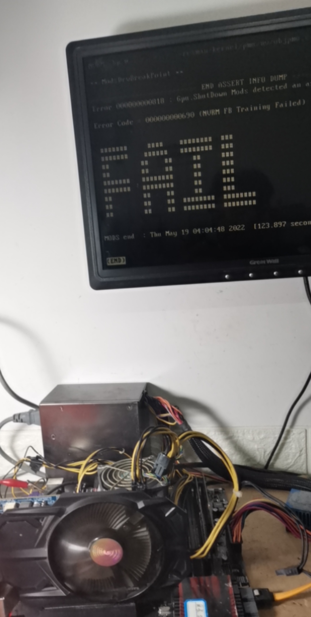

拿到显卡,经测量发现显存供电短路。心想完蛋了,可能核心也坏了。但是还是把显存拆掉排除一下。结果拆完显存阻抗恢复了。
随即换上四颗拆机显存,尔必达BBBG(原来的是BABG),试试吧。换好发现显示正常,但是装驱动后黑屏。以为是显存的问题,就淘宝定了原版的。回来后装上现象依旧。
决定好好测一下,普通测试通过,92/93/94/这些都测不过,会花屏。最后的结果是818.难道显存短路核心也受伤了?还是我买的显存有问题?
不太甘心,屏蔽a组再测,结果发现一屏蔽组马上花屏。难道说是b组坏了?随即屏蔽b组验证。结果还是一屏蔽就花。
没办法了,手里又没有核心换。重植一遍吧,结果还是一样。没辙了,会不会是BIOS的问题呢。论坛找了一圈没有一模一样的。先放着,修好再来跟帖。

作者: mir03790    时间: 2022-5-18 23:19
瞎折腾,显存控制器坏了,各种随机故障,修不好的
作者: access-l    时间: 2022-5-18 23:37
同意mir……大师意见,楼主大概率没碰上1%的幸运。
作者: ws7777    时间: 2022-5-19 06:22

作者: 8070909012    时间: 2022-5-19 13:36
三楼说的对。遇见过搞一组显存,搞完检测全部显存故障

作者: 塑料管    时间: 2022-5-24 13:21
遇见过,买了8颗新的换上不管用
