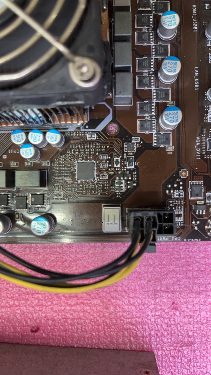

V星b250m pro-vdh无cpu供电,亮cpu灯。刷了bios不行,仔细看了u21芯片周围有一电阻烧黑,换了电阻供电出来了亮机。分享给各位

好歹杆识一下嘛,都不知道你换的是哪个电阻。

换了之后用箭头标一下,不然看不出来换的是哪里?
作者: 罗国培    时间: 2022-5-23 16:30
看手势右边就是

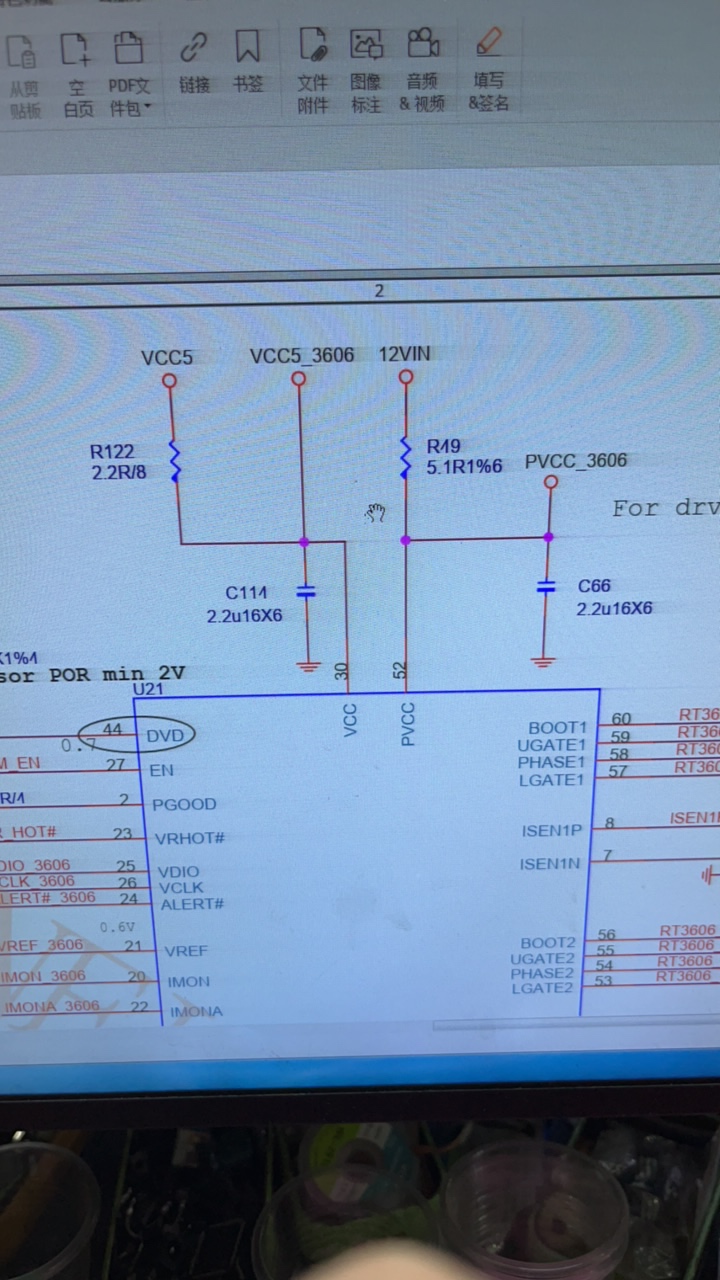

r49

我很好奇你的图纸
作者: 罗国培    时间: 2022-5-26 12:26
jiejiequyi 发表于 2022-5-25 21:30
我很好奇你的图纸
怎么个好奇法
作者: jiejiequyi    时间: 2022-5-26 21:31
罗国培 发表于 2022-05-26 12:26
怎么个好奇法
图纸在哪弄的?求教
作者: 罗国培    时间: 2022-5-27 18:15
jiejiequyi 发表于 2022-5-26 21:31
图纸在哪弄的?求教
TB买的啊
