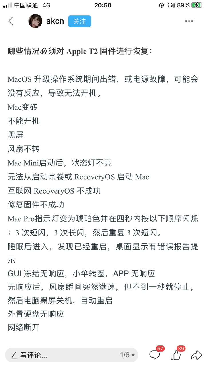

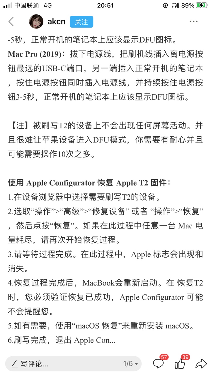

标题: 苹果笔记本电脑,T2,修复
苹果电脑T2修复相关的要素
