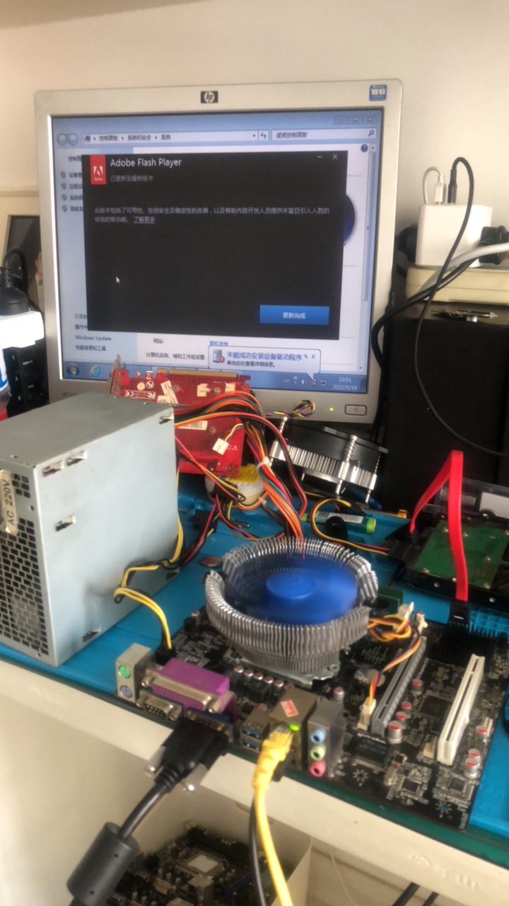

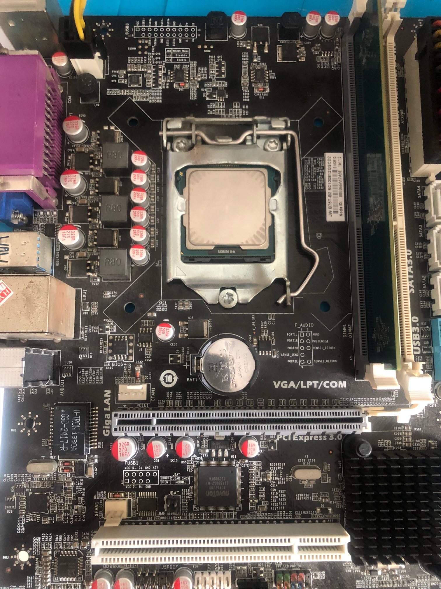

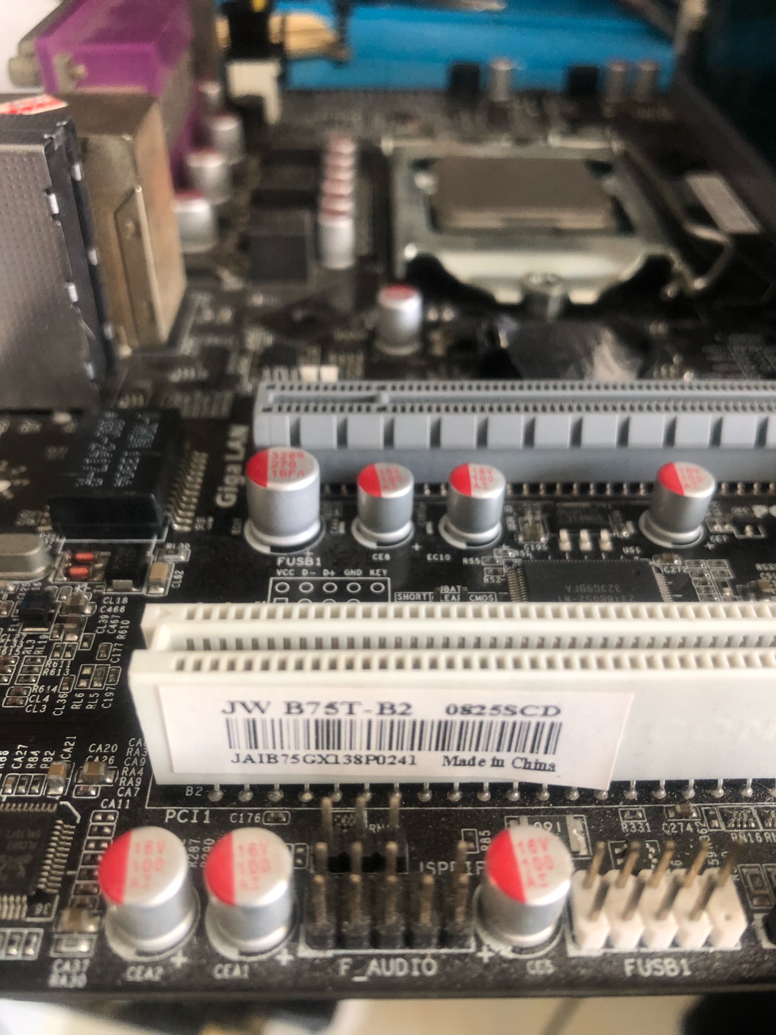

手里有块B75T-B2反复重启,接SPEAK滴滴滴滴滴滴(6声长报警),在网上找了一顿发现B75M-B20 bios,就刷了一下结果亮机。有需要的可以在论坛里面找下就不上传了,硬盘模式记得改下默认ide。这个应该是别人备份的bios。
