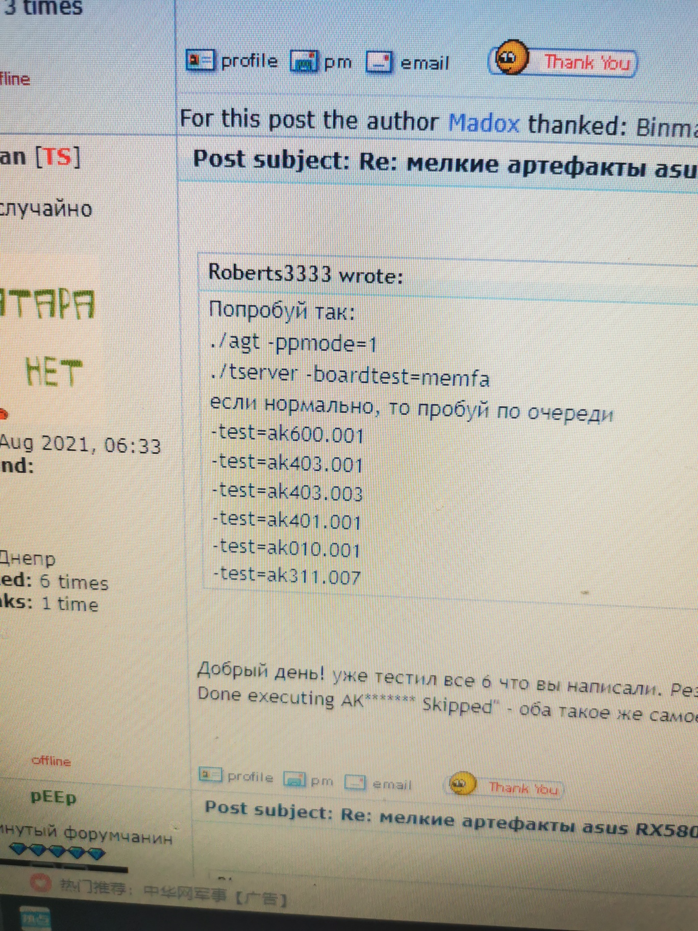

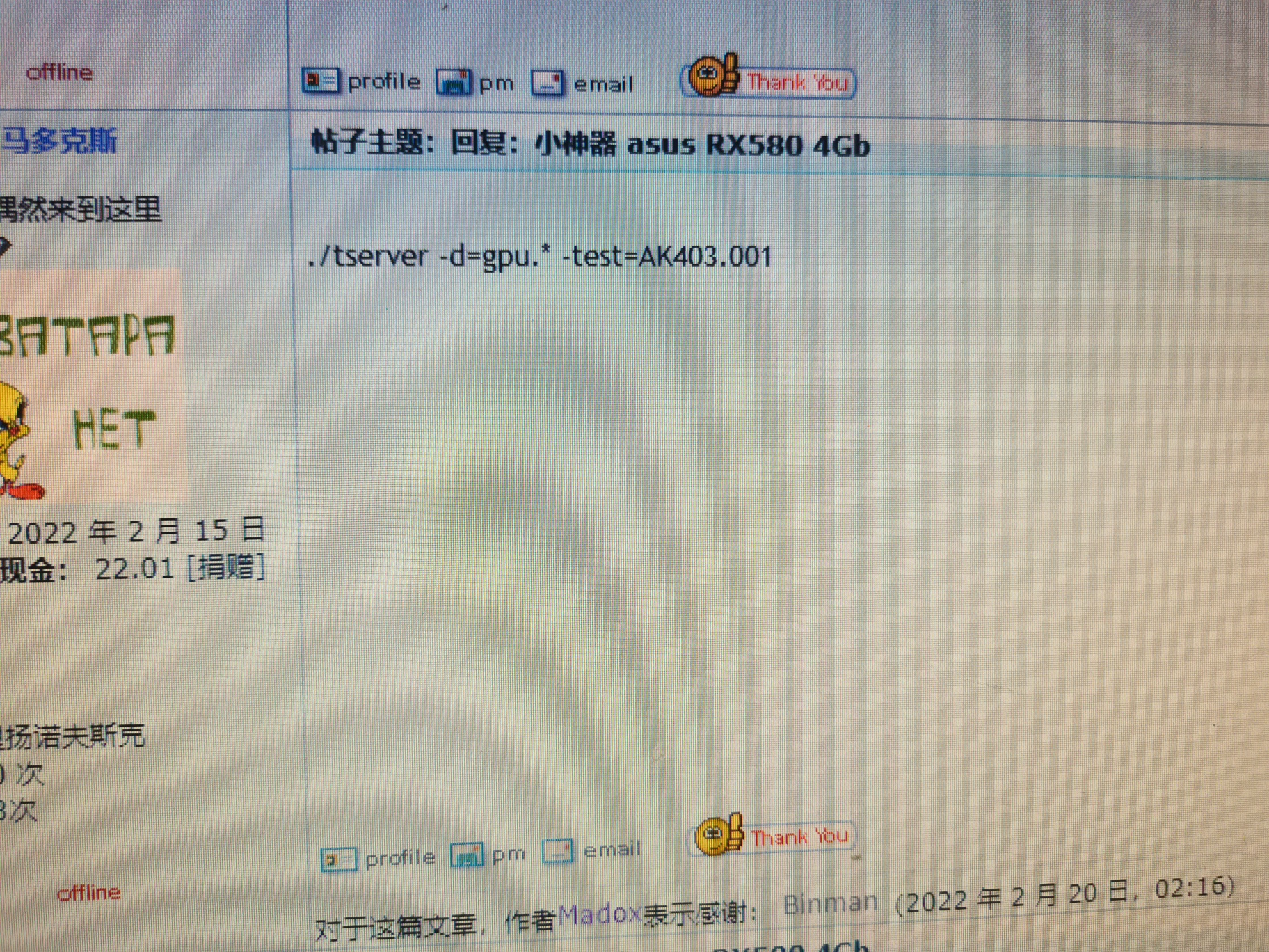

分享一个AMD AK401及快速测试说明档
发表于 2022-5-18 00:15:57 | 只看该作者 回帖奖励 |倒序浏览 |阅读模式 来自: 中国 来自 中国
这个文档都是工厂显卡出厂的质量测试命令,请我们维修人员巨大的好处,原文是英文,已经用谷歌直译了,不得弹一弹,国内所有翻译都得微信扫一扫,基本上没得免费。所以推荐大家以后有纯生肉文档用GOOGLE翻就可以了,现在谷歌放开中国大陆可以直接打开不用*词语被过滤*的。 amd.pdf (2.16 MB, 下载次数: 38)
