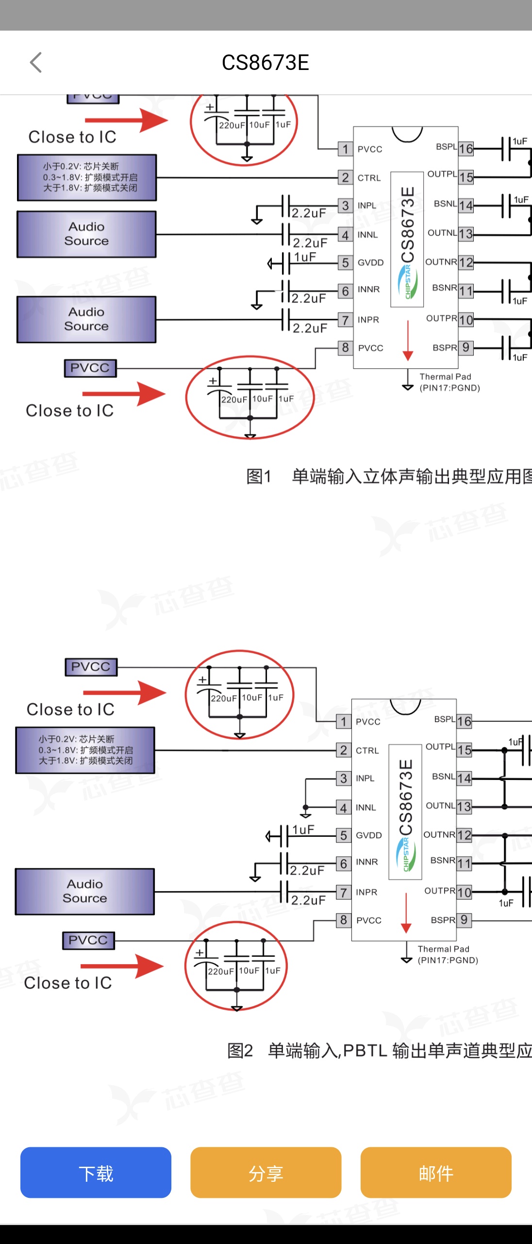

标题: 功放芯片,CS8673E,音频输入有电压吗? [打印本页]
作者: wwerf    时间: 2022-5-17 21:13
测试1和8有供电13.5V,第二脚待机0V,链接蓝牙工作时候,有3.3,应该开启功放的工作信号,但是,输入音频信号的2和7,用万用表,测不到电压,这个是不是必须的示波器测??这个正常工作的话,应该有电压的吧??
