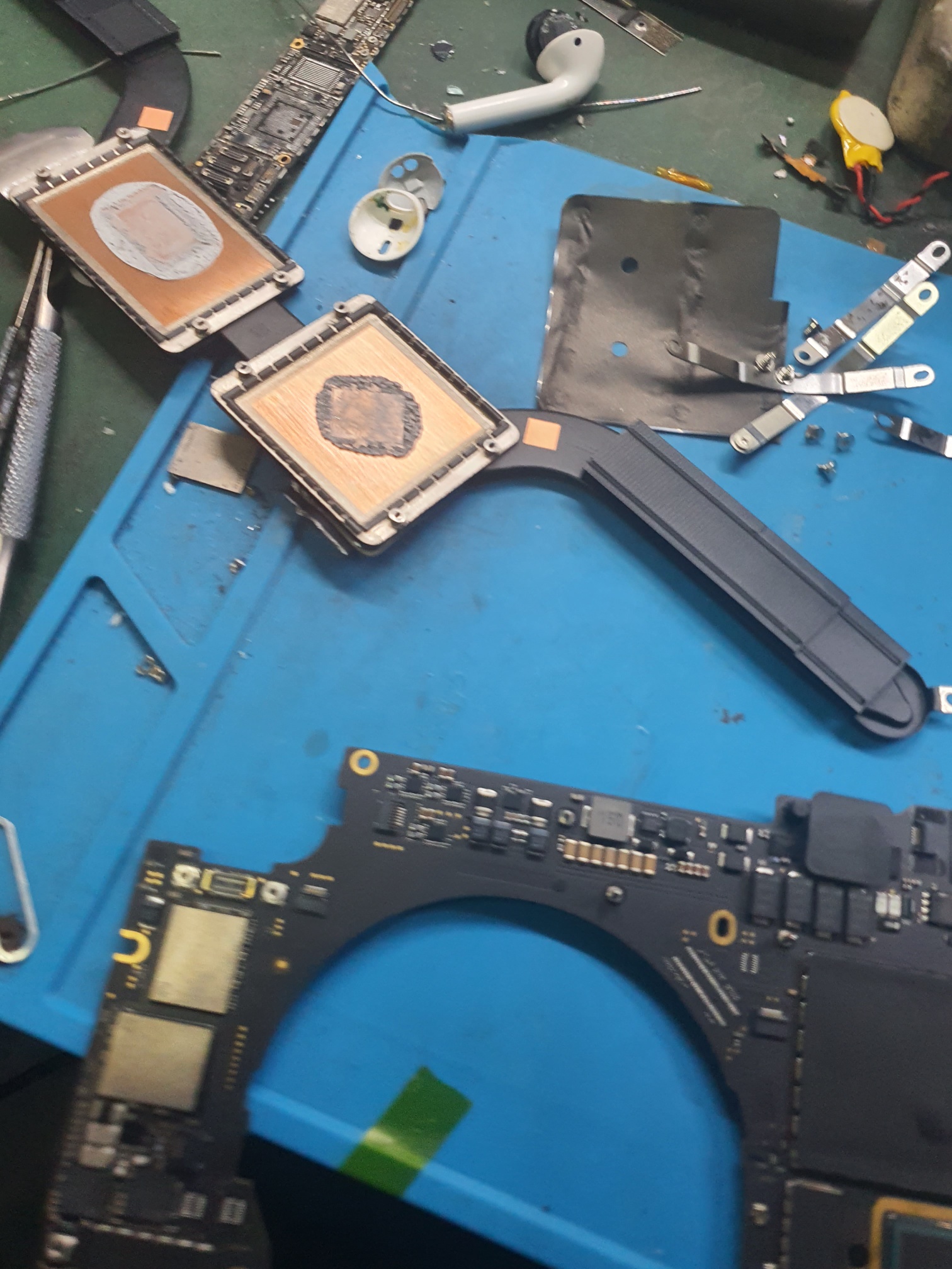

标题: 苹果笔记本a2141进水不显示维修案例分享 [打印本页]
作者: 不凡修    时间: 2022-5-17 18:29
进水,开机不显示,能进系统,检测屏线接口进水腐蚀,auxp信号腐蚀严重,拆机测量,主板aux信号短路,有切换开关hd3ss212,换之,换屏线,换屏线座子,修复完成

换屏线? 苹果换屏线不好换吧。

还飞线了?
