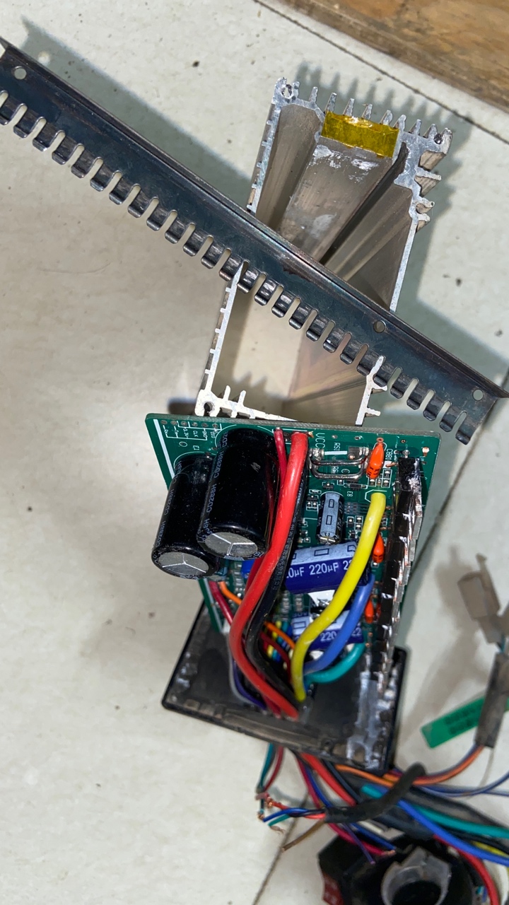

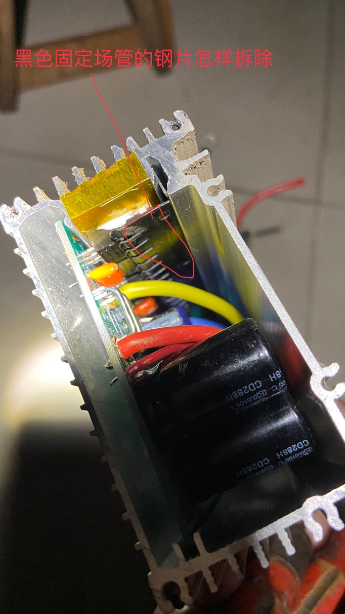

60V30A正弦波控制器功率场管坏了!无奈无法拆开!这样的场管固定钢片怎么拆除!各位师傅有知道方法的麻烦告诉一下!谢谢

发表于 2022-5-22 08:49:36 来自迅维网APP | 只看该作者 �
rgbfjpl 发表于 2022-05-19 20:19
另一边盖也拆开,然后用硬点的一字螺丝刀敲出来,我之前也拆过,要暴力一点
谢谢您的指点,是需要爆力敲出来了!要敲弹簧片!不能敲主板否则场管引脚会被拉断!主板已经来出来修好了!

发表于 2022-5-19 20:21:27 来自迅维网APP | 只看该作者 �
hao19000019 发表于 2022-05-19 09:23
尖嘴钳拉过!拉不出!这个钢片目测有12cm!
或者直接敲电路板~不损坏的情况下

推荐
发表于 2022-5-19 20:19:13 来自迅维网APP | 只看该作者 �

发表于 2022-5-19 09:23:11 来自迅维网APP | 只看该作者 �
rgbfjpl 发表于 2022-05-18 11:50
尖嘴钳拉出来就可以了

发表于 2022-5-18 11:50:57 来自迅维网APP | 只看该作者 �
尖嘴钳拉出来就可以了

推荐
发表于 2022-5-18 12:11:51 | 只看该作者 �
先喷点润滑剂,尖嘴钳拉出来..............

发表于 2022-5-23 17:05:26 | 只看该作者 �
看图片应该是抽拉式的装配方式,不知楼主最后是否安全可靠拆除

10#
发表于 2022-5-23 19:49:03 来自迅维网APP | 只看该作者 �
无损拆除!主板已经修复!可以投入使用了!谢谢各位师傅的指点和帮助!

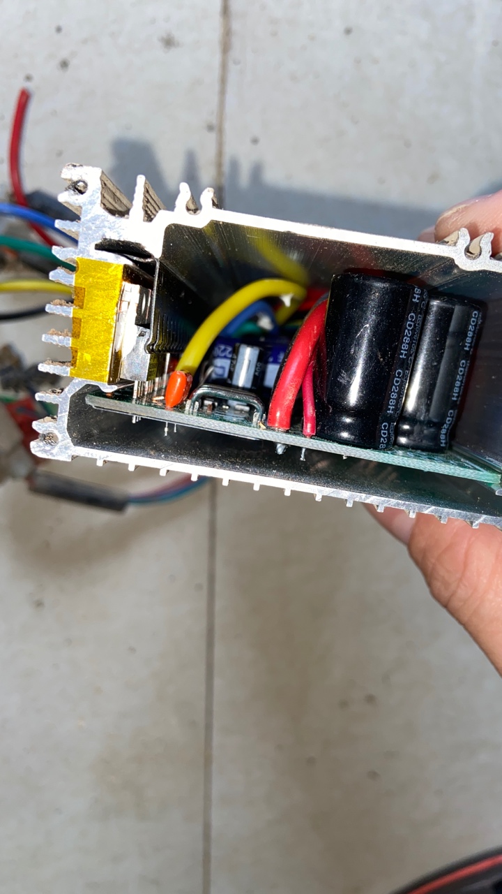

11#
发表于 2022-5-25 10:44:32 来自迅维网APP | 只看该作者 �
目测是从另一边顶出来的

发表于 2022-5-26 10:30:38 | 只看该作者 �
以前拆过,小一字螺丝刀插进散热片,一撬就开,装的时候用尖嘴钳压进去的
