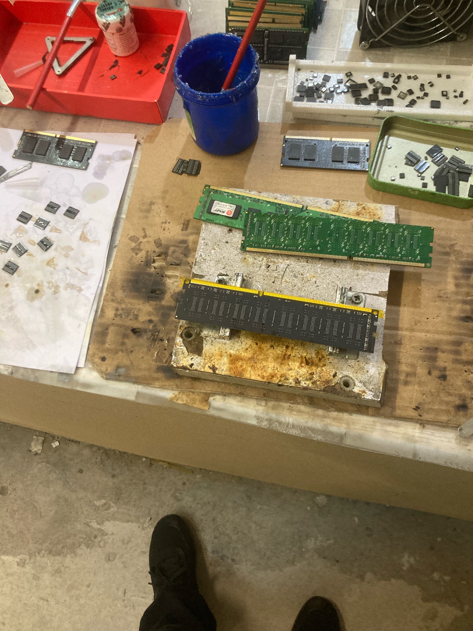

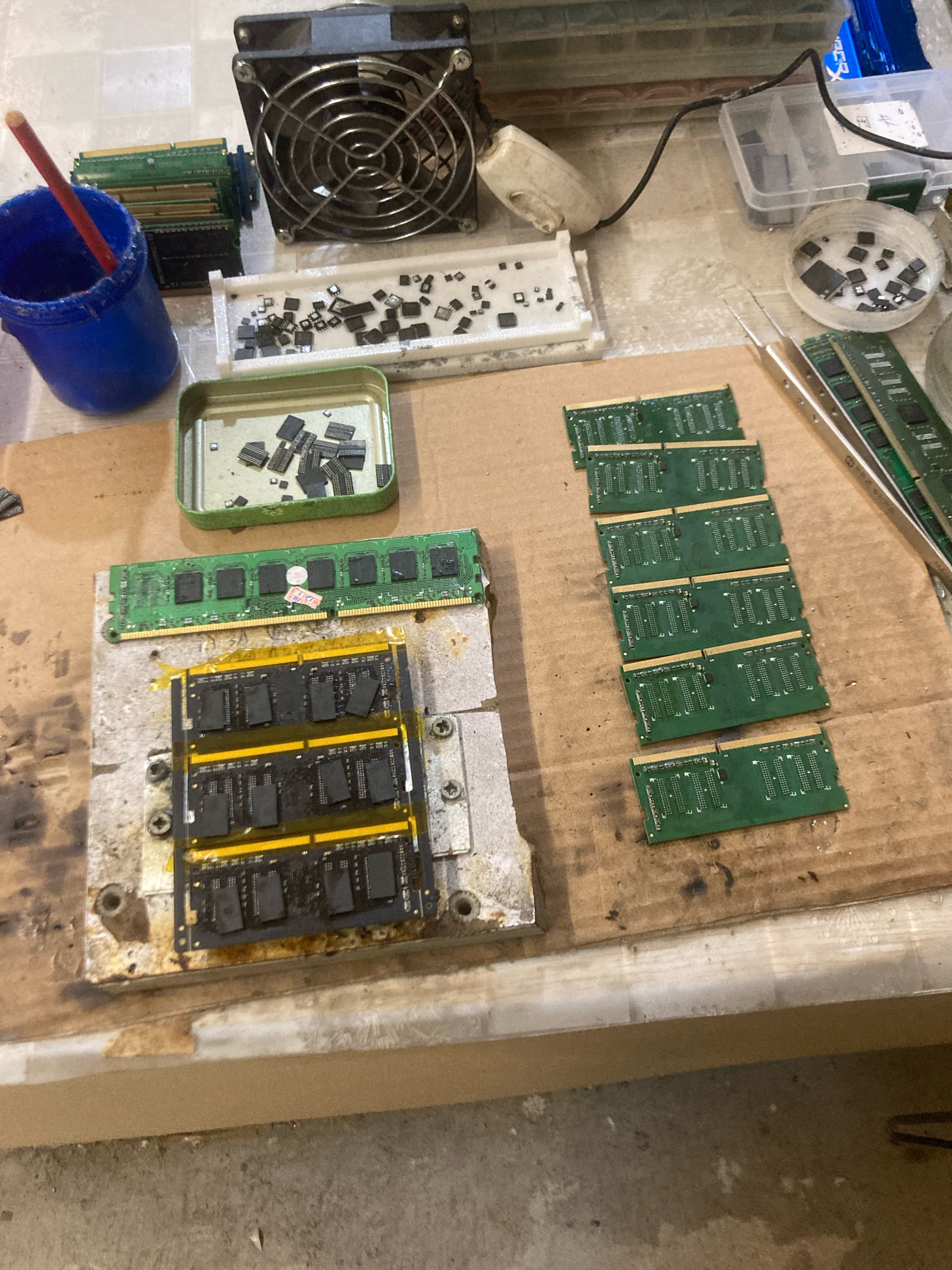

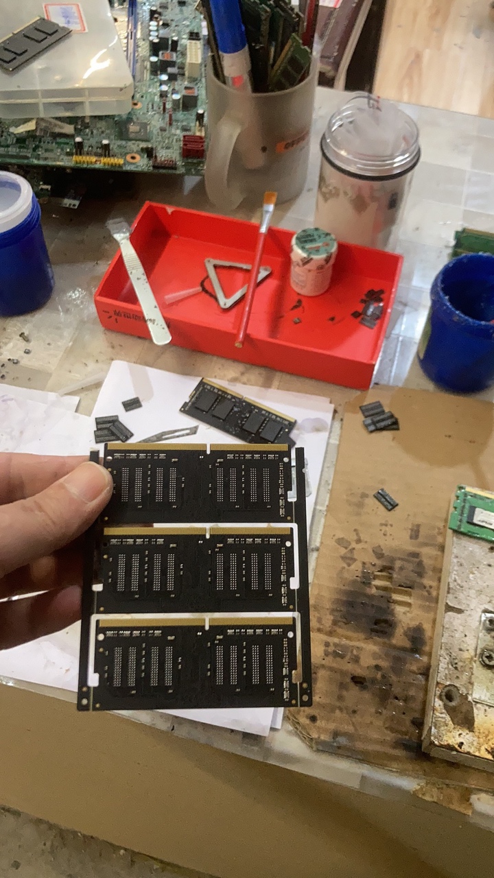

标题: 爆料一款假冒翻新三星内存条 [打印本页]
作者: mir03790    时间: 2022-5-17 10:33
标题: 爆料一款假冒翻新三星内存条
真是隔行如隔山,我一个修显卡的居然被倒卖翻新内存条的给骗了!
去年买了四条4GB三星DDR3内存条,用作搭建测试主机。刚开始半年没发现问题,最近却遇到了开机挡内存的现象,有时能开机有时不能。拆下内存条放在显微镜下观察,发现内存颗粒竟然是打磨过的!不仔细看还真看不出来,有些打磨的比较干净,有些还隐隐有原来的印记。愿大家引以为戒,不要购买此类假冒伪劣产品!
作者: H55    时间: 2022-5-17 12:40
三星的本来就没有这种 pcb的条子!。 这pcb都不对
作者: ydq861    时间: 2022-5-17 15:44
防不胜防啊!
作者: 沓沓在线炒河粉    时间: 2022-5-17 17:28
服了,还有搞这种的,真就是隔行如隔山
作者: sdzjx520    时间: 2022-5-17 18:03
内存翻新利润高 走的人自然就多了
作者: H55    时间: 2022-5-17 20:31
这个没多少技术含量!我自己都加工内存!
作者: H55    时间: 2022-5-17 20:32
一次pass 三条!DdR4 8G 2666
[video=http://appatt.chinafix.com/pic/20220517/1652790731280553552.jpg]http://appatt.chinafix.com/video/20220517/1652790731280384789.mp4[/video]
作者: H55    时间: 2022-5-17 20:35
作者: 星空..    时间: 2022-5-17 21:56
问一下大佬们,主板可以随意匹配内存条吗?
作者: 明哥yz    时间: 2022-5-17 22:28
二根编码一样肯定假得
作者: mir03790    时间: 2022-5-17 23:11
H55 发表于 2022-05-17 20:32
一次pass 三条!DdR4 8G 2666
[video=http://appatt.chinafix.com/pic/20220517/1652790731280553552.jpg]http://appatt.chinafix.com/video/20220517/1652790731280384789.mp4[/video]
请教一下大佬,我这个原因是怎么回事,前半年还好好的,突然就开始出故障了,有时候要开机两次,使用中也没毛病,有时候不能开机,卡55。
作者: 安和1    时间: 2022-5-17 23:43
强中自有强中手,一山更比一山高!
作者: H55    时间: 2022-5-18 01:07
mir03790 发表于 2022-05-17 23:11
请教一下大佬,我这个原因是怎么回事,前半年还好好的,突然就开始出故障了,有时候要开机两次,使用中也没毛病,有时候不能开机,卡55。
用内存测试软件 扫码一下!和扫显卡 显存一个原理!可能 内存颗粒有坏块了!用软件定位 换掉就可以了!
作者: H55    时间: 2022-5-18 01:11
mir03790 发表于 2022-05-17 23:11
请教一下大佬,我这个原因是怎么回事,前半年还好好的,突然就开始出故障了,有时候要开机两次,使用中也没毛病,有时候不能开机,卡55。
卡55就是 档内存!有可能显存不良 或者虚焊!具体什么问题得用软件测试才能知道
作者: 一脚八丈远    时间: 2022-5-18 03:41
这种害人的东西就是要把他杜绝点,危害百姓危害维修人员
作者: 沈元    时间: 2022-5-18 03:47
翻新太多了
作者: 我是胡连军    时间: 2022-5-18 05:45
H55 发表于 2022-05-18 01:07
用内存测试软件 扫码一下!和扫显卡 显存一个原理!可能 内存颗粒有坏块了!用软件定位 换掉就可以了!
大佬能分享一下,内存扫描软件么?
作者: mir03790    时间: 2022-5-18 06:40
安和1 发表于 2022-05-17 23:43
强中自有强中手,一山更比一山高!
是,假鞋、假药、假cpu、假显卡,造假方面中国人独步全球,赢麻了!
作者: aideheqq    时间: 2022-5-18 06:57
H55 发表于 2022-05-18 01:11
卡55就是 档内存!有可能显存不良 或者虚焊!具体什么问题得用软件测试才能知道
大佬牛,佩服
作者: xylovedb    时间: 2022-5-18 07:07
显微镜不错。
作者: fanbenxin888    时间: 2022-5-18 07:25
颗粒新的翻新也无所谓 最主要颗粒都是旧的拆机的 稳定性不够 死机蓝屏正常的事
作者: zhao5900    时间: 2022-5-18 07:37
这种自己焊接内存利润高吗 我也想买颗粒来自己焊接
作者: 面经    时间: 2022-5-18 08:38
我没见过三星内存有窄条
作者: 不能再玩了    时间: 2022-5-18 08:41
序列号都一样,假的不能再假了。 三星几乎没见过窄条,常见的都是品牌机拆机的   排阻大部分是白色,也有黑色 。颗粒小
作者: mir03790    时间: 2022-5-18 08:57
H55 发表于 2022-05-18 01:07
用内存测试软件 扫码一下!和扫显卡 显存一个原理!可能 内存颗粒有坏块了!用软件定位 换掉就可以了!
这个好像需要专业设备,搞不了
作者: mir03790    时间: 2022-5-18 08:58
不能再玩了 发表于 2022-05-18 08:41
序列号都一样,假的不能再假了。 三星几乎没见过窄条,常见的都是品牌机拆机的   排阻大部分是白色,也有黑色 。颗粒小
谁叫咱是外行人呢,这么明显的假冒产品都看不出来
作者: 刘家魅力    时间: 2022-5-18 10:41
电容都歪歪扭扭的。肯定不正常啊
作者: mir03790    时间: 2022-5-18 11:27
一脚八丈远 发表于 2022-05-18 03:41
这种害人的东西就是要把他杜绝点,危害百姓危害维修人员
这就是当下中国可怕的地方,干什么都不省心,你不要想着过简简单单的生活,你必须成为各个领域的专家,这样才能最大可能避免上当。
作者: zq9235    时间: 2022-5-18 11:34
H55 发表于 2022-5-17 20:31
这个没多少技术含量!我自己都加工内存!
跟正品一样啊
作者: 喻庆国    时间: 2022-5-18 15:03
假货太多,人太聪明了
作者: zyx265918    时间: 2022-5-18 19:15
都是搞维修的这还有什么惊讶的,某yu上面卖的,基本都是翻新或者拼条,基板都是二手的,直接贴芯片,上面的标识条都是打印粘上去的,看内存数据你会发现,乱七八糟,什么**顿、某詹、某泰克,都是假的,看spd数据,一目了然,淡然吧!
作者: H55    时间: 2022-5-18 19:59
zyx265918 发表于 2022-05-18 19:15
都是搞维修的这还有什么惊讶的,某yu上面卖的,基本都是翻新或者拼条,基板都是二手的,直接贴芯片,上面的标识条都是打印粘上去的,看内存数据你会发现,乱七八糟,什么**顿、某詹、某泰克,都是假的,看spd数据,一目了然,淡然吧!
Spd 也可以改的。
作者: 木马来啦    时间: 2022-5-19 05:57
电阻,电容都东倒西歪的
作者: 355926680    时间: 2022-5-19 08:42
测内存用什么软件 各位大佬可以说下吗?
作者: 开心人开心    时间: 2022-5-19 09:03
内存条上三星LoGO都没有,很明显就是假货
作者: 大胜大胜    时间: 2022-5-19 09:10
现在真的是高仿的天下
作者: 鹤修士    时间: 2022-5-19 10:21
H55 发表于 2022-5-17 20:31
这个没多少技术含量!我自己都加工内存!
牛逼,这个都会,应该要写内存信息吧!不知道用什么工具写的
作者: wgjkgd    时间: 2022-5-19 10:47
只有想不到的,没有做不到的.连几块钱的芯片都有打磨的.你的显微镜很好呀.
作者: H55    时间: 2022-5-19 12:25
鹤修士 发表于 2022-05-19 10:21
牛逼,这个都会,应该要写内存信息吧!不知道用什么工具写的
编程器24c04 34c04
作者: lbin    时间: 2022-5-19 14:46
假内存很多
作者: neko2134    时间: 2022-5-19 16:51
谢谢分享谢谢分享
作者: administrator    时间: 2022-5-19 18:39
H55 发表于 2022-5-17 20:35
你笔记本 DDR4  16贴PCB找哪家拿货啊。
作者: 无敌强哥    时间: 2022-5-19 19:00
H55 发表于 2022-05-17 20:31
这个没多少技术含量!我自己都加工内存!
厉害 录个加工视频看看
作者: FGHWC206    时间: 2022-5-19 21:05
谢谢楼主分享
作者: H55    时间: 2022-5-19 21:45
administrator 发表于 2022-05-19 18:39
你笔记本 DDR4  16贴PCB找哪家拿货啊。
华强北。 20块钱一个!不便宜的!以前才十来块 今年涨价了DDR4 代
作者: 529700    时间: 2022-5-19 21:56
我想要个显微镜!
作者: 显卡修好了    时间: 2022-5-20 04:48
pcb版型,pcb工艺,贴片排阻标签,序列号,咱不看颗粒,哪一样看不出来啊
作者: 显卡修好了    时间: 2022-5-20 04:51
兄弟 显微镜挺好的 给私密个型号和链接呗
作者: ct1161044750    时间: 2022-5-20 08:54
星空.. 发表于 2022-5-17 21:56
问一下大佬们,主板可以随意匹配内存条吗?
只要代数不错 基本可以
作者: enicyu    时间: 2022-5-20 09:06
假内存多的很,金士顿更多
作者: kalen945    时间: 2022-5-20 09:08
本帖最后由 kalen945 于 2022-5-20 09:10 编辑
大神们帮我看看,我是不是买到假条了,明明是1600的,为什么频率没有显示成800,而是显示666呢?还有这条内存的生产日期在条码纸上怎么看啊?
作者: Gsj9885    时间: 2022-5-20 09:49
请教一下楼主 显微镜哪里买的?这种会不会有延迟?
作者: tom-guo    时间: 2022-5-20 09:54
H55 发表于 2022-5-18 19:59
Spd 也可以改的。
NANYA NT5CB256M8FN    2GB一粒,能生产8G笔记本3代内存吗?还有一条DDR4海盗船的条能给修下吗?
作者: cmh5857    时间: 2022-5-20 10:07
我发现收旧货的很牛,看一下就能识别出,但他不告诉我怎么识别出的
作者: 百花村软件园    时间: 2022-5-20 14:20
显微镜不错。
作者: 1274641737    时间: 2022-5-20 16:02
不是三星颗粒呢
作者: samson-mou    时间: 2022-5-20 21:37
这个没有经验还真没法知道是否打磨过颗粒
作者: 天宇科技    时间: 2022-5-21 09:11
都是大神。
作者: popyui    时间: 2022-5-21 11:17
三星内存条就没有零售的,市售的三星零售内存条都得怀疑一下其实
作者: 1902572740    时间: 2022-5-21 11:44
{:4_107:}
作者: 孤云feng    时间: 2022-5-21 15:20
H55 发表于 2022-5-17 20:31
这个没多少技术含量!我自己都加工内存!
16位颗粒双贴吗?
作者: 孤云feng    时间: 2022-5-21 15:31
H55 发表于 2022-5-17 20:32
一次pass 三条!DdR4 8G 2666
[video=http://appatt.chinafix.com/pic/20220517/1652790731280553552.jpg] ...
你好,笔记本条16位颗粒双贴的SPD能给个吗?手里有些拆机颗粒,单帖4G,双贴不亮,找不到双贴的SPD
作者: 芯维小春    时间: 2022-5-21 15:45
NIUYBI
作者: H55    时间: 2022-5-21 23:58
孤云feng 发表于 2022-05-21 15:20
16位颗粒双贴吗?
对!扩容改造的! 8G 16位 双面八颗
作者: 石乐智    时间: 2022-5-22 07:07
楼主这种工业相机好用吗?小白不知道该买这种还是显微镜
作者: 孤云feng    时间: 2022-5-22 18:02
H55 发表于 2022-5-21 23:58
对!扩容改造的! 8G 16位 双面八颗
SPD能提供一个吗?为啥我双贴的点不亮
作者: 淘淘电脑    时间: 2022-5-22 19:41
感觉现在假的比真的多。。。
作者: H55    时间: 2022-5-22 22:51
孤云feng 发表于 2022-05-22 18:02
SPD能提供一个吗?为啥我双贴的点不亮
加我微信!
作者: 730159549    时间: 2022-5-23 10:55
强中自有强中手,翻新的设备让人愤怒,要严厉杜绝这种现象。
作者: huangxin52    时间: 2022-5-23 11:38
这算啥?有些小一点的厂家或者山寨厂商都是拿二手芯片制造的机器。。。。有人要便宜呀。。
作者: d2618110    时间: 2022-5-23 15:19
H55 发表于 2022-5-22 22:51
加我微信!
8G 16位 单面4颗粒的spd能给个吗?想把小米主板的内存颗粒利用起来.
作者: 群星科技    时间: 2022-5-23 19:51
谢谢学习学习
作者: 进子全    时间: 2022-5-24 08:23
在电视维修行业,翻新三极管,翻新组装电视。很常见。那帮人升级了
