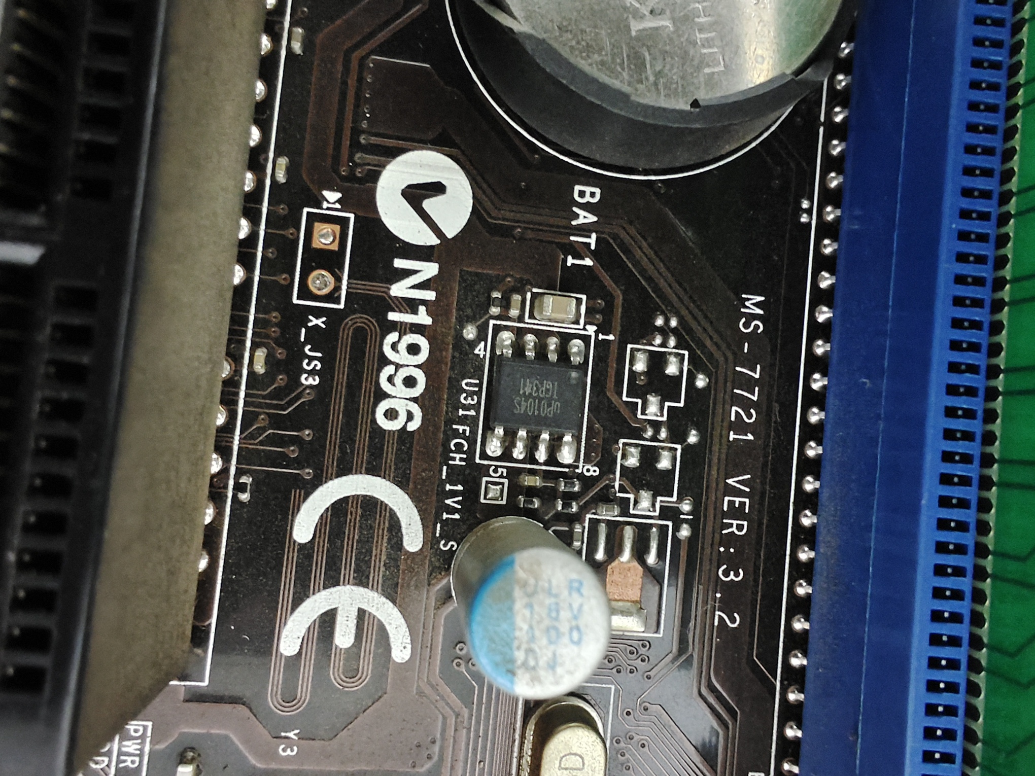

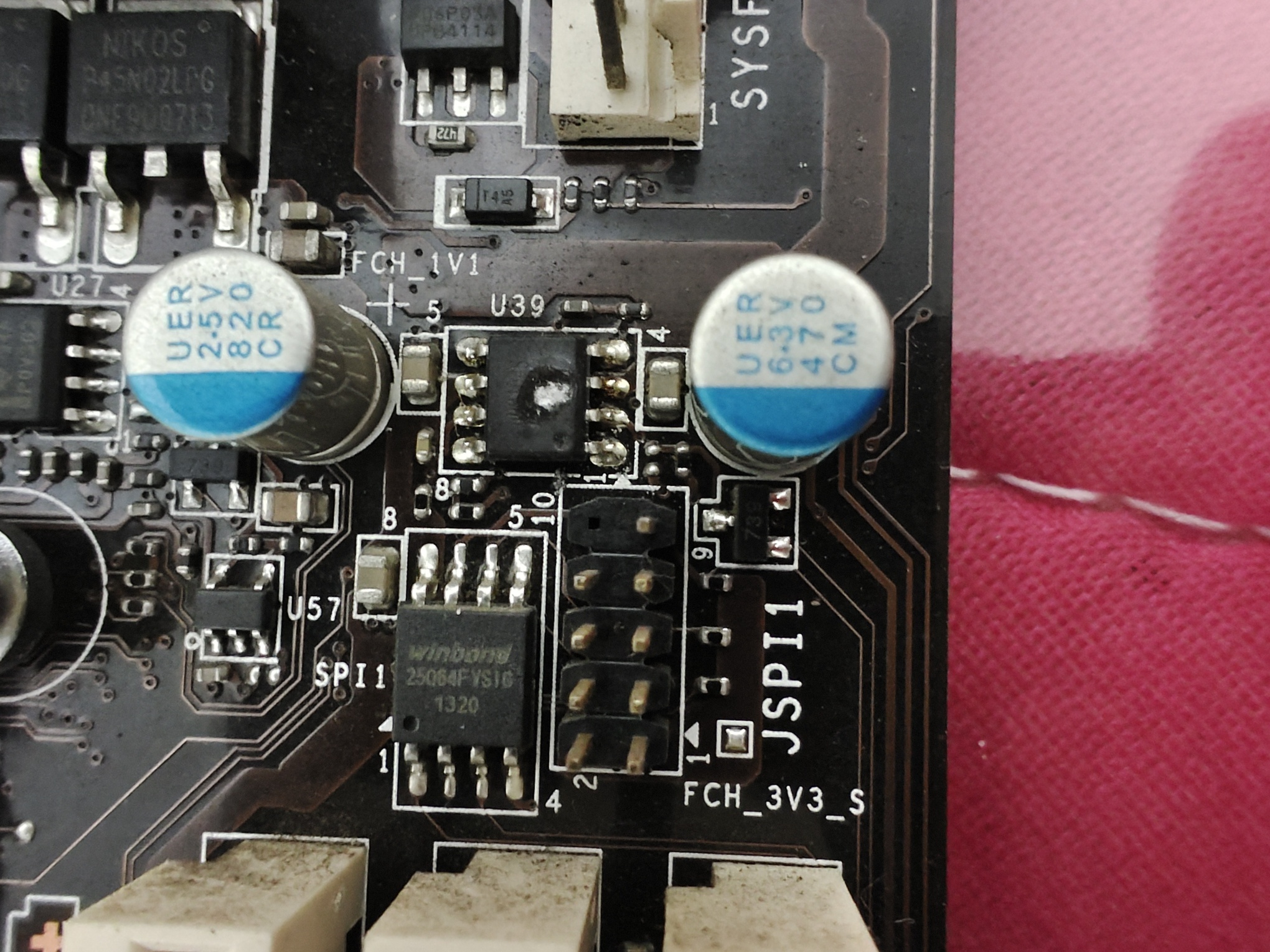

主板上一块up0104s的芯片烧穿,但是网上买不到这个型号的,能用什么芯片代换?

线性稳压芯片。AM3 与显卡上面一般都有  6脚是输出,一般短路才会烧
