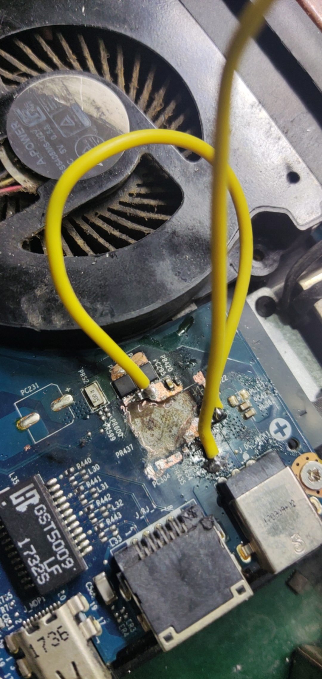

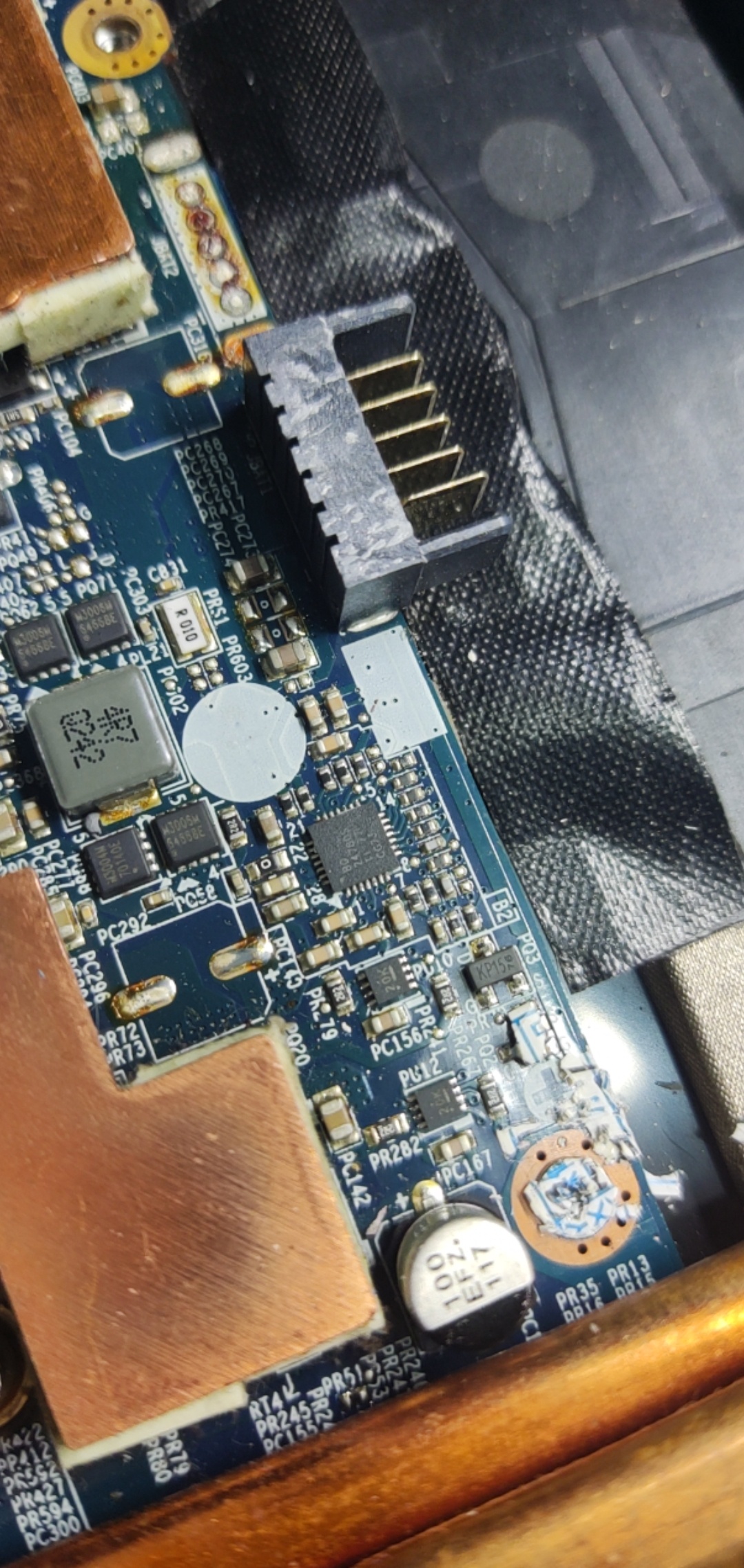

找了一圈蓝天官网图纸对不上
跪求这图纸 有报酬

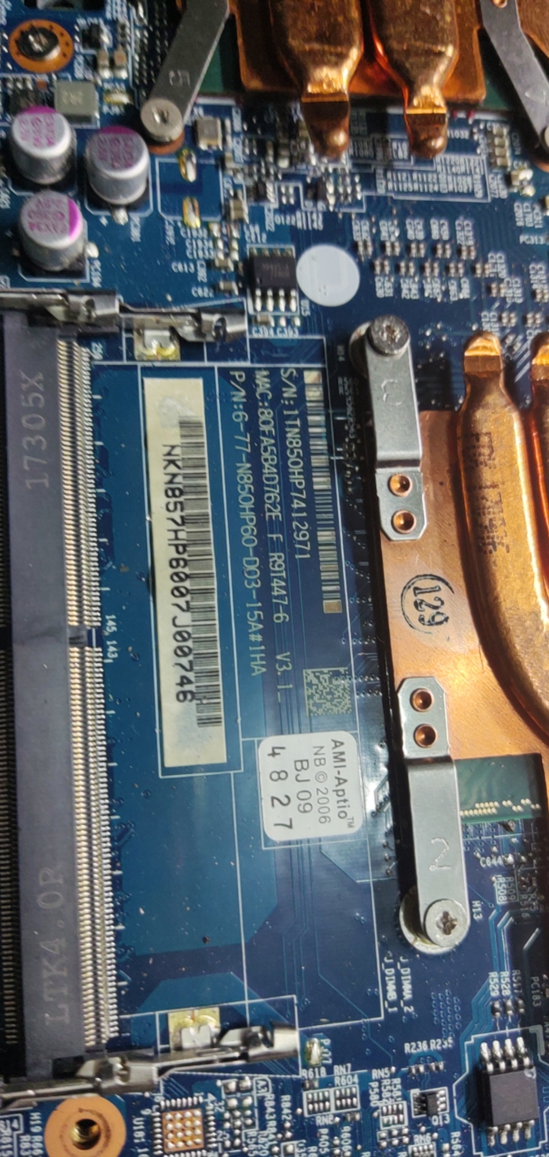

作者: 笔记本维/配    时间: 2022-5-16 23:05
应该拍反面那个板号6-71的。这样会好找一点。

作者: 博源    时间: 2022-5-25 08:01
已经搞好了 感谢大家帮忙出注意,贴片了两个隔离管 飞线很多根,目前隔离 充电都正常,无图纸
