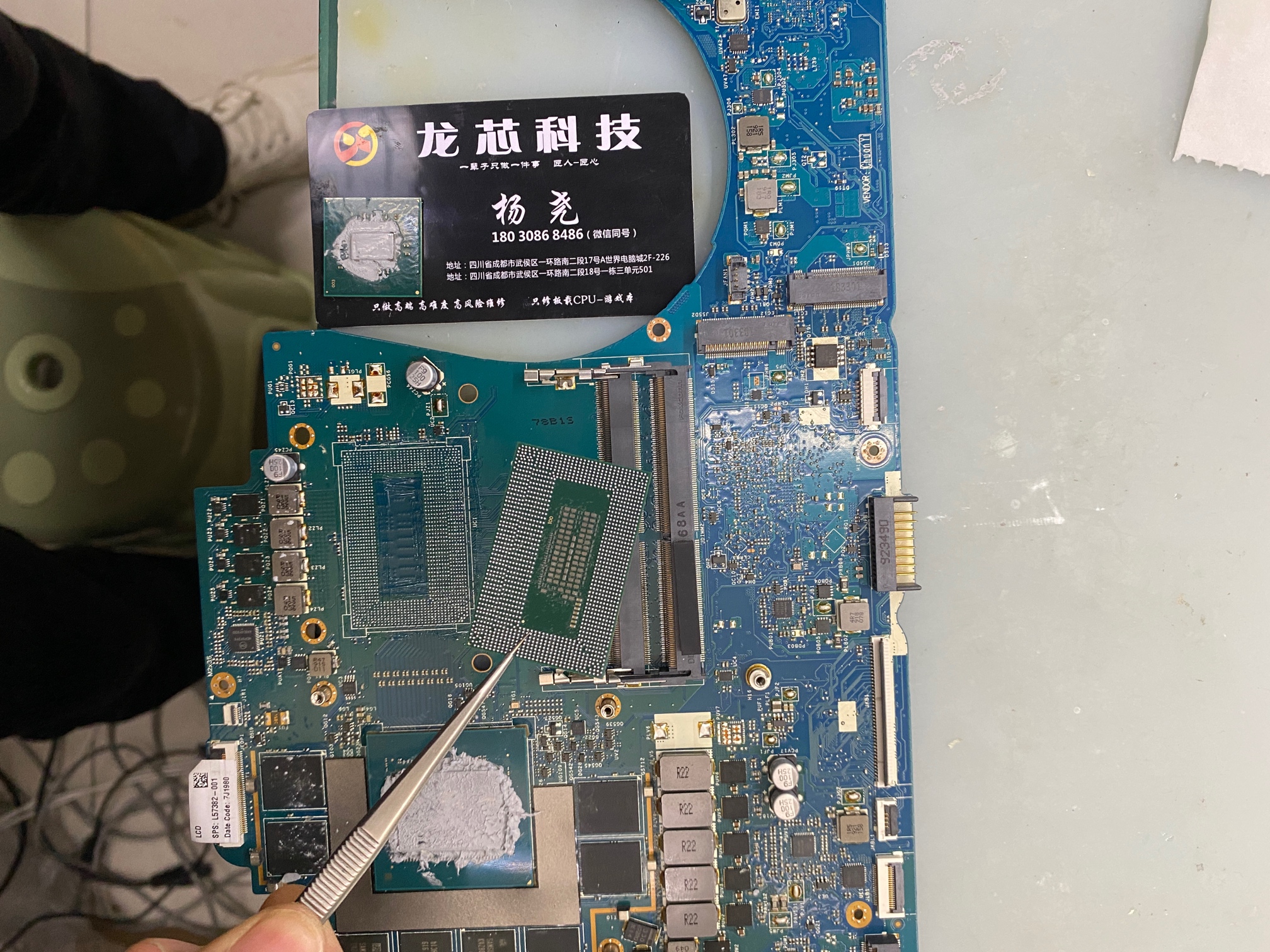

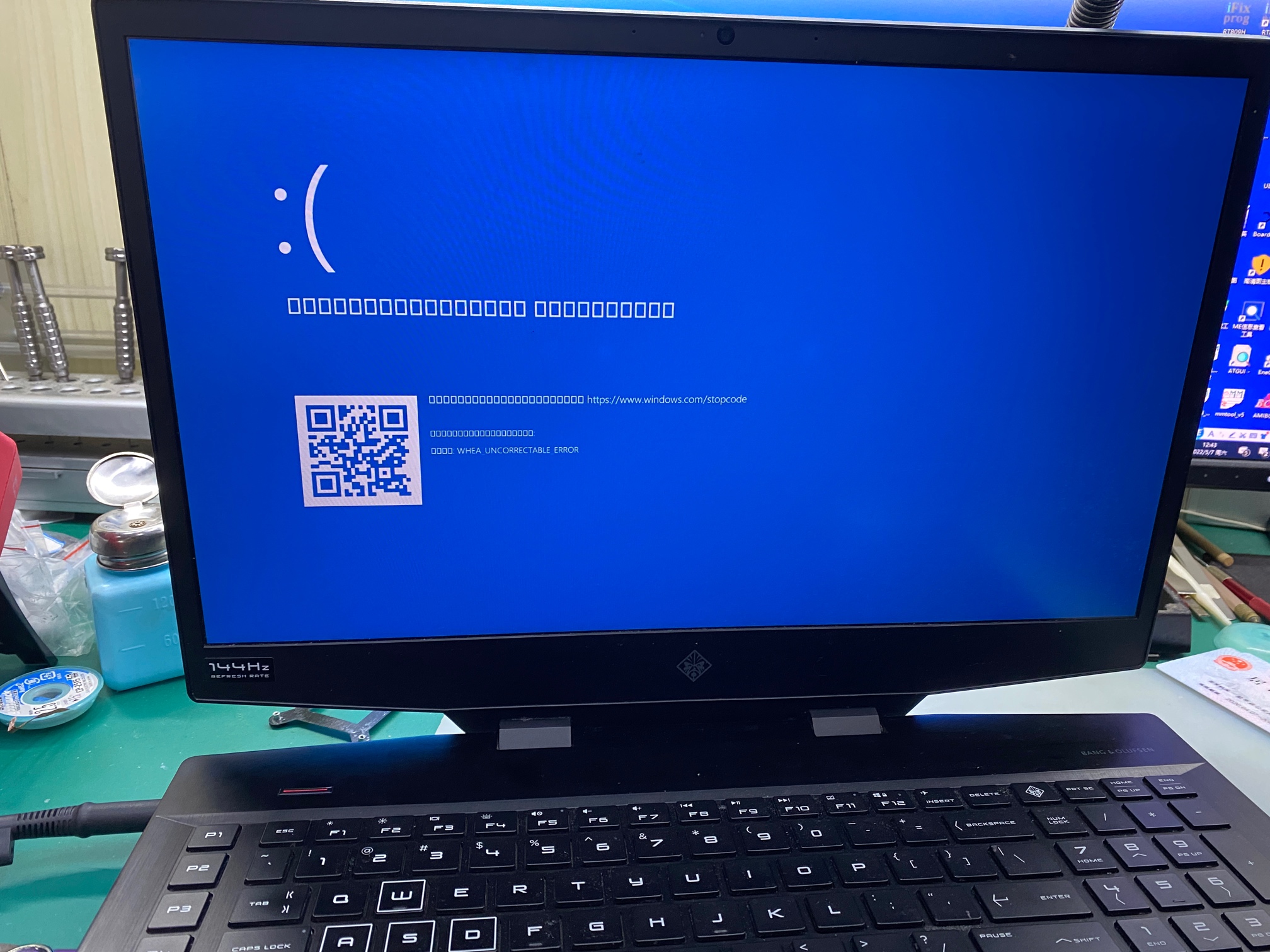

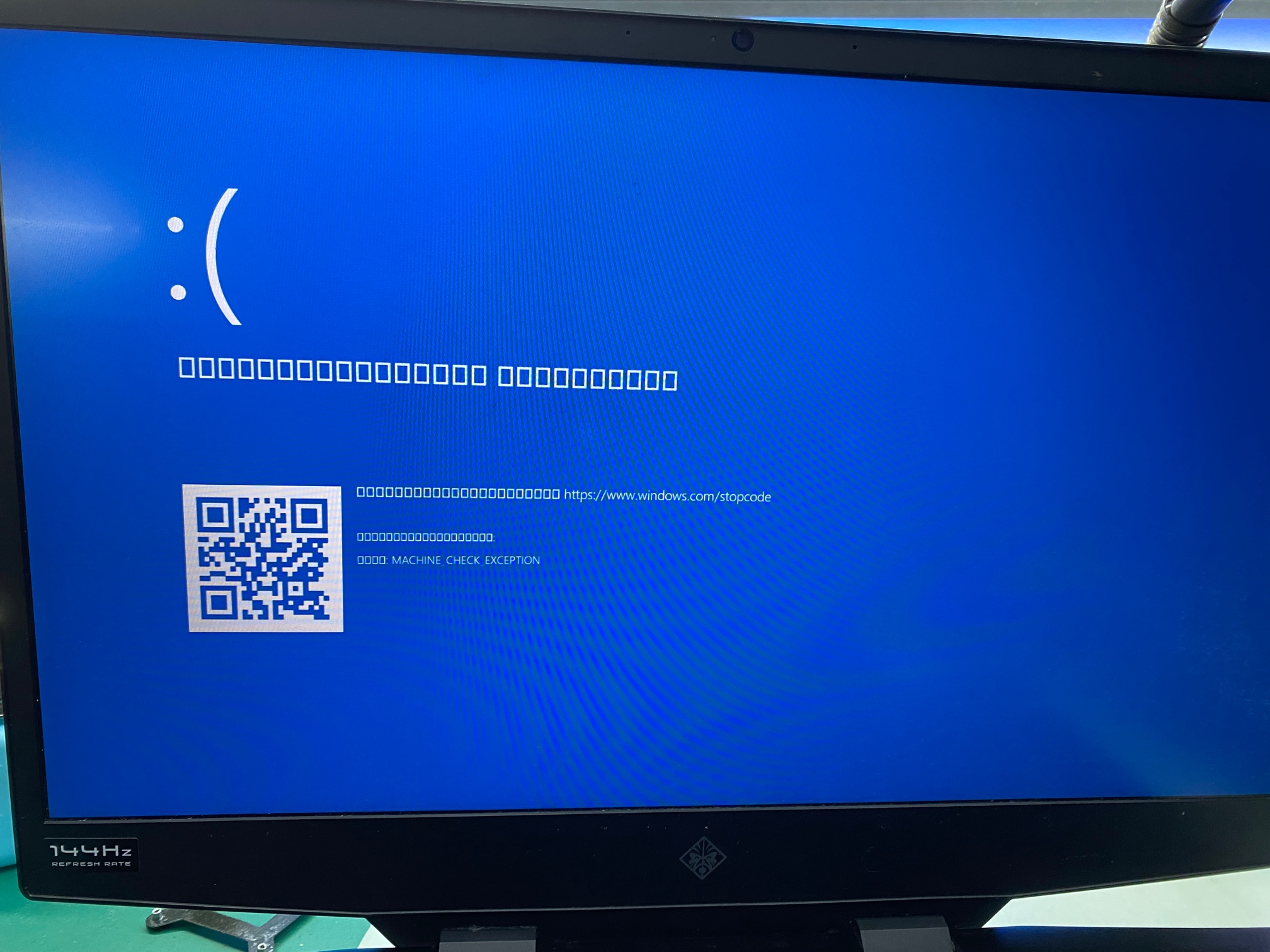

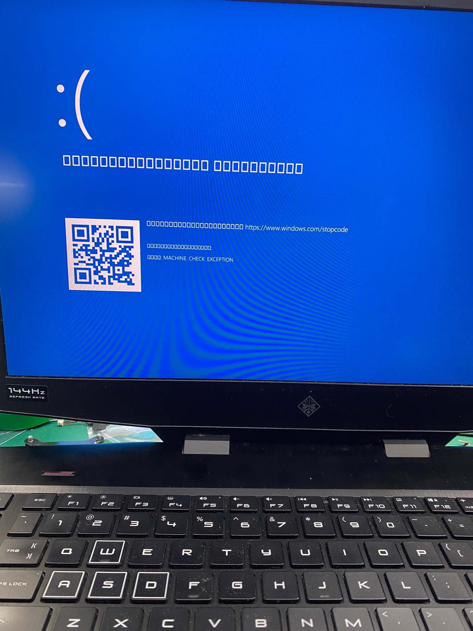

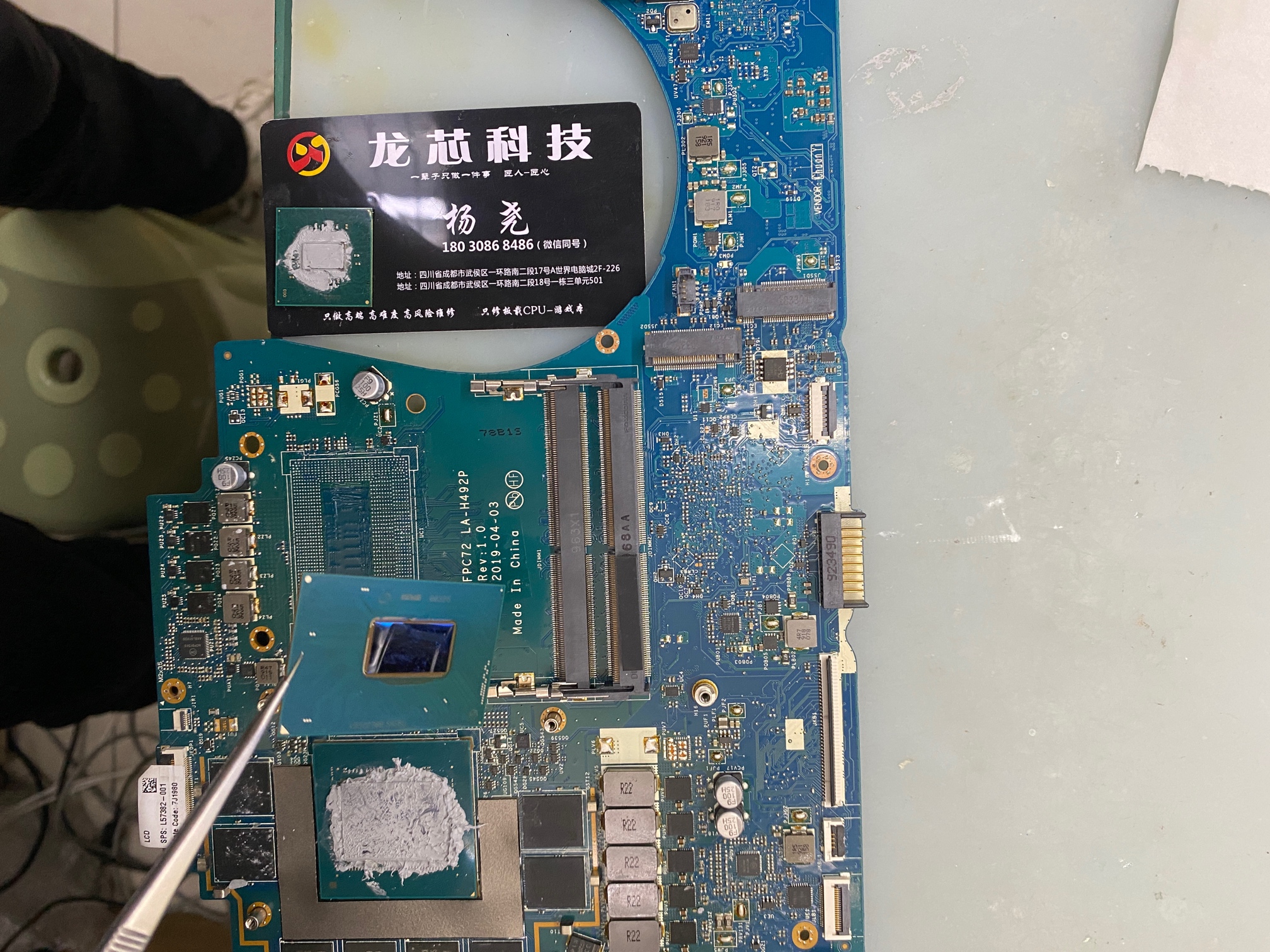

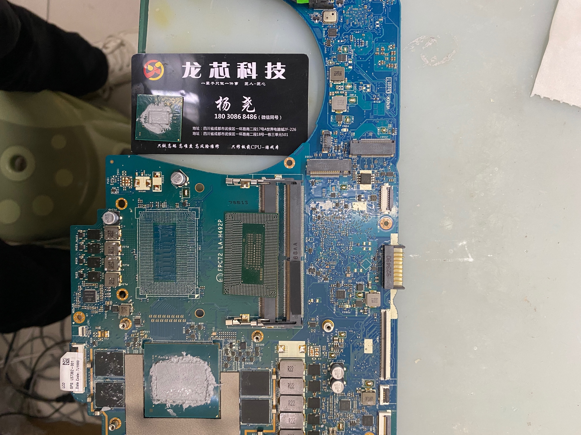

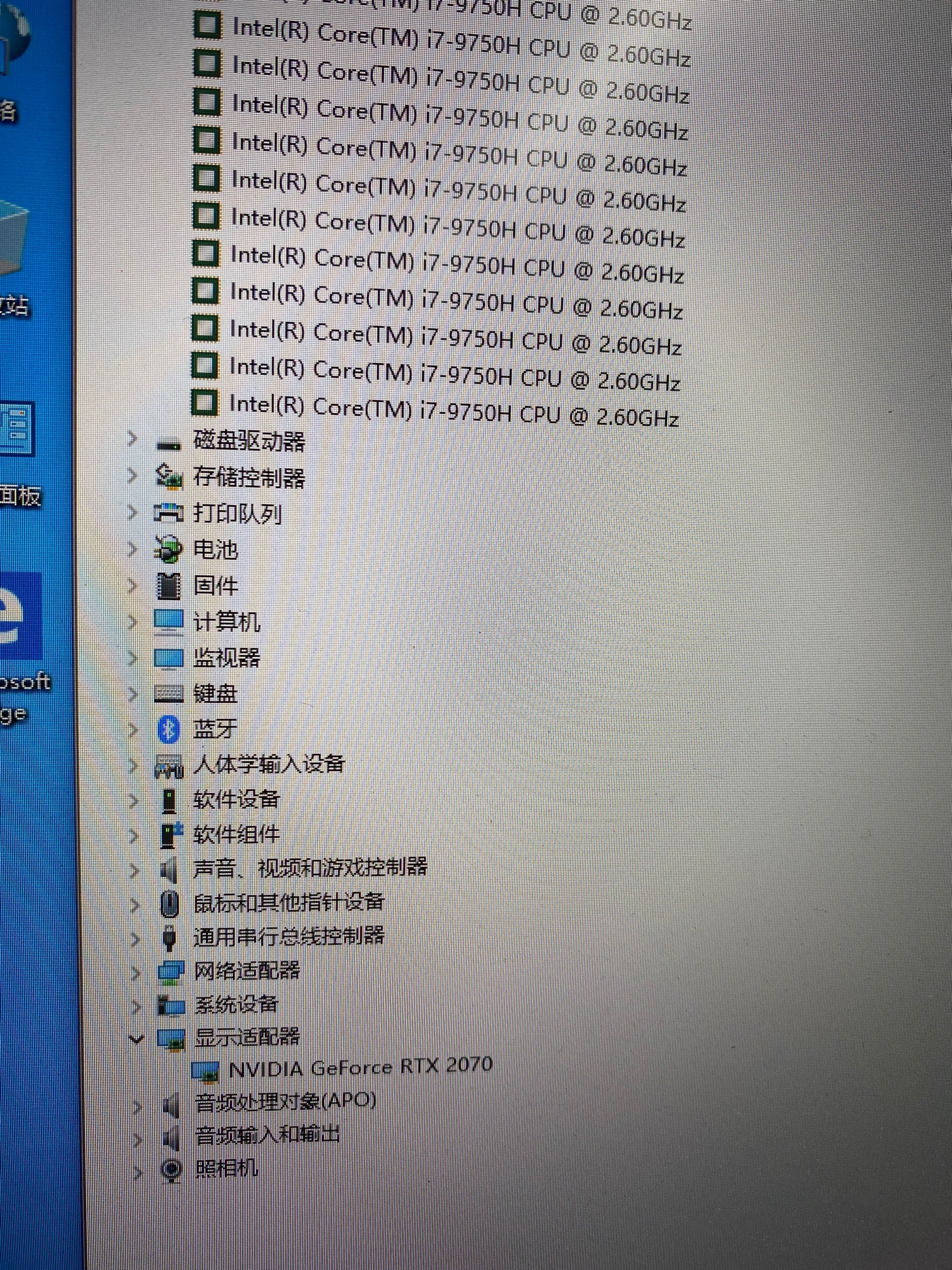

手机发帖只写重点和解决方法,外地同行发来二修故障为第一次开机可以显示转圈那里有时死机有时死机蓝屏,

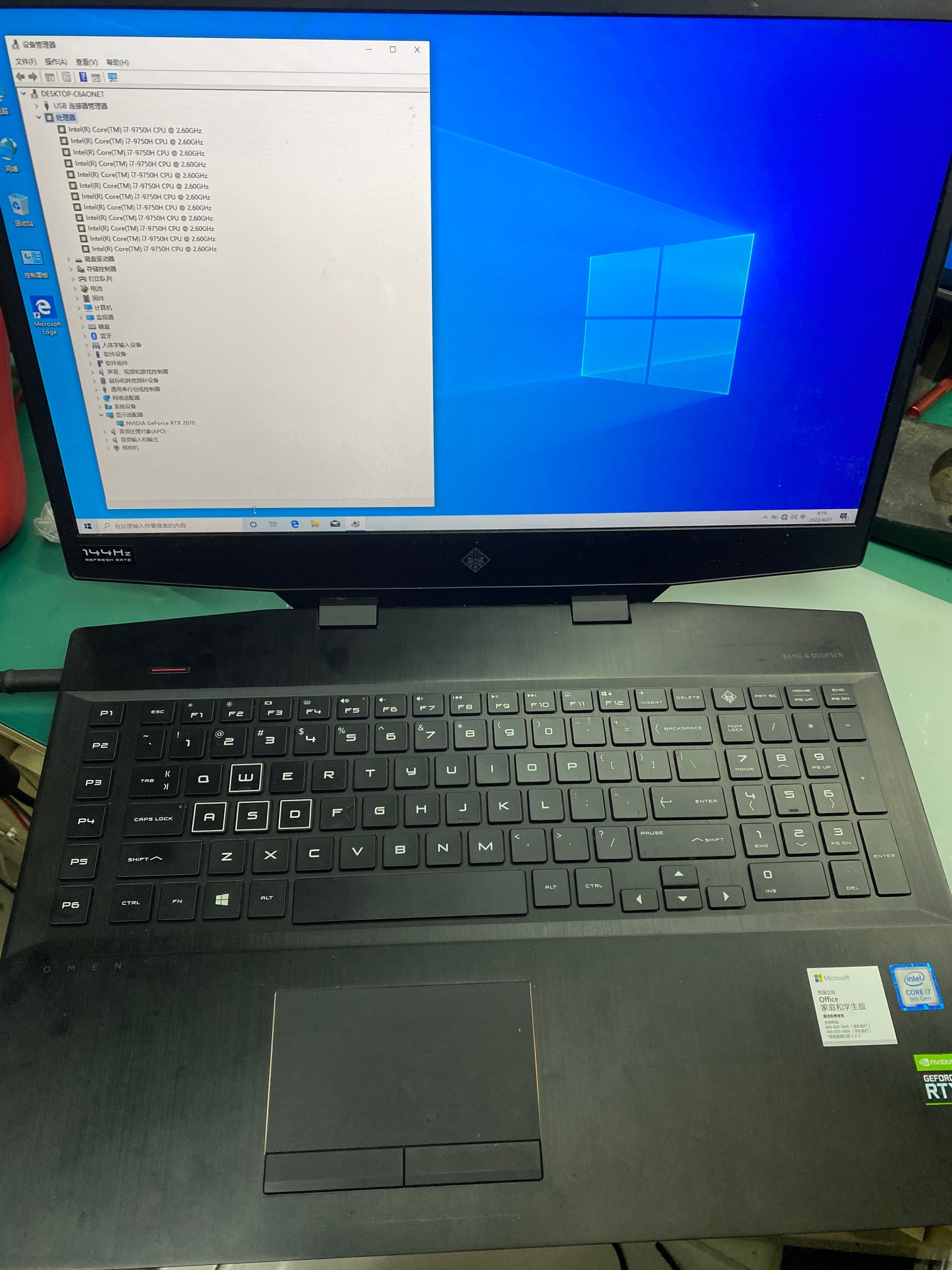

关机再次开机不显示,开始检修....什么内存外设bios等等全部排除后,机器是单显独显输出显卡也可能会导致这样问题,于是在第二次不显示时候示波器抓波没有到显卡,多次测试故障基本锁定CPU问题,于是拆下CPU用测试架测试一样死机蓝屏,这下确定无疑了,直接更换测试OK的i7-9750H秒了
