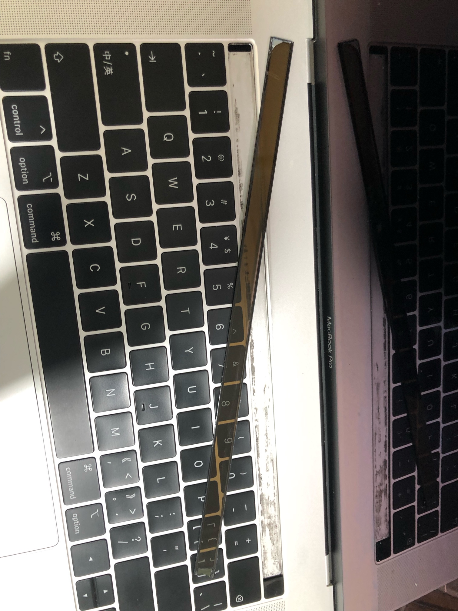

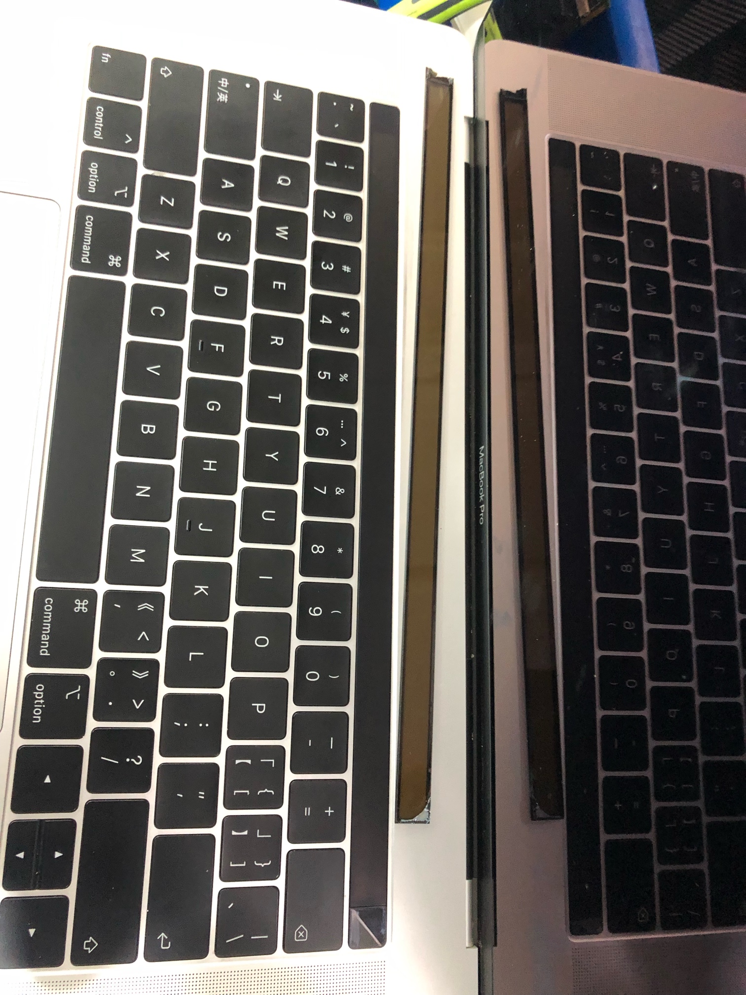

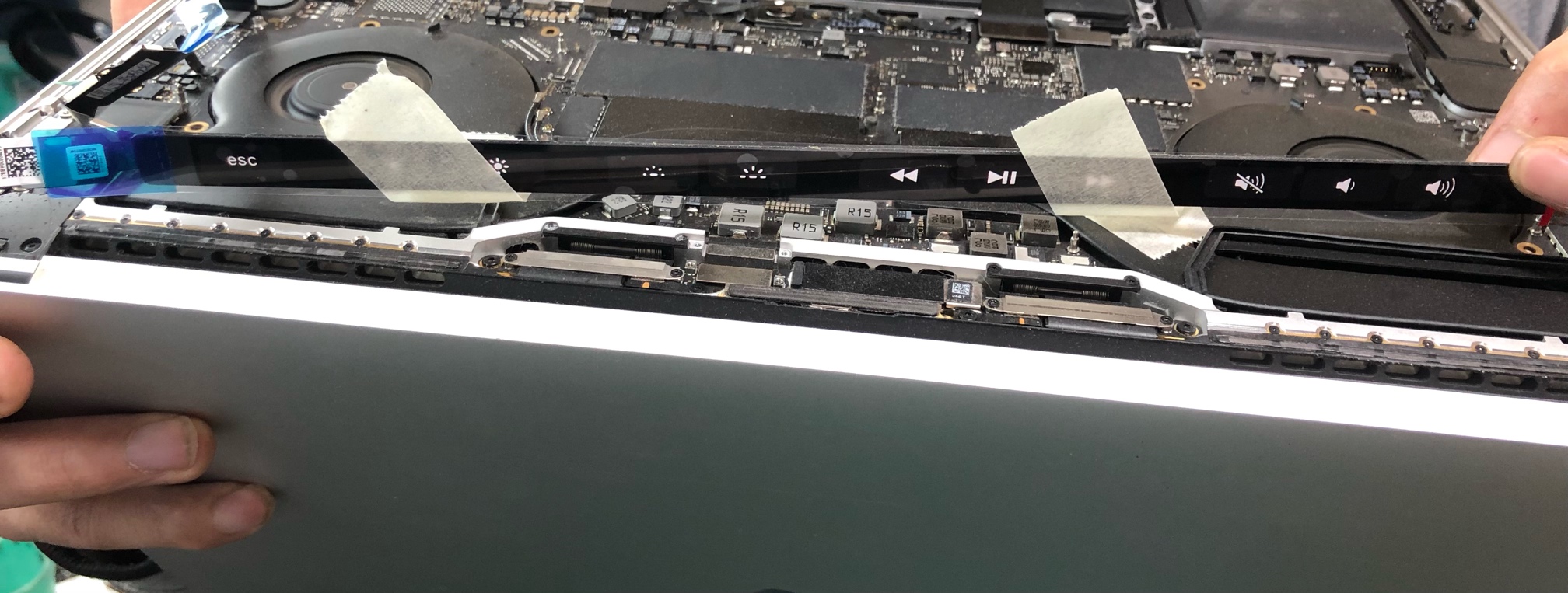

标题: 水个,苹果A1990,换个触控条 [打印本页]
作者: 782277838    时间: 2022-5-15 20:12
标题: 水个,苹果A1990,换个触控条
水个,苹果A1990,换个触控条
作者: 骑龙虾去潇洒    时间: 2022-5-15 21:10
不用拆主板的吗
作者: 笔记本维/配    时间: 2022-5-15 21:35
A1990 便宜点。A21的差不多200.
作者: 剑侠情缘    时间: 2022-5-16 08:56
怎么拆下来的,再详细点就好了
作者: 782277838    时间: 2022-5-17 21:36
骑龙虾去潇洒 发表于 2022-05-15 21:10
不用拆主板的吗
需要拆主板
作者: 782277838    时间: 2022-5-17 21:36
笔记本维/配 发表于 2022-05-15 21:35
A1990 便宜点。A21的差不多200.
手工费
作者: aidehe    时间: 2022-5-21 10:46
过程省略啊
作者: a4443847    时间: 2022-5-22 10:20
剑侠情缘 发表于 2022-05-16 08:56
怎么拆下来的,再详细点就好了
拿个硬的东西大力铲
