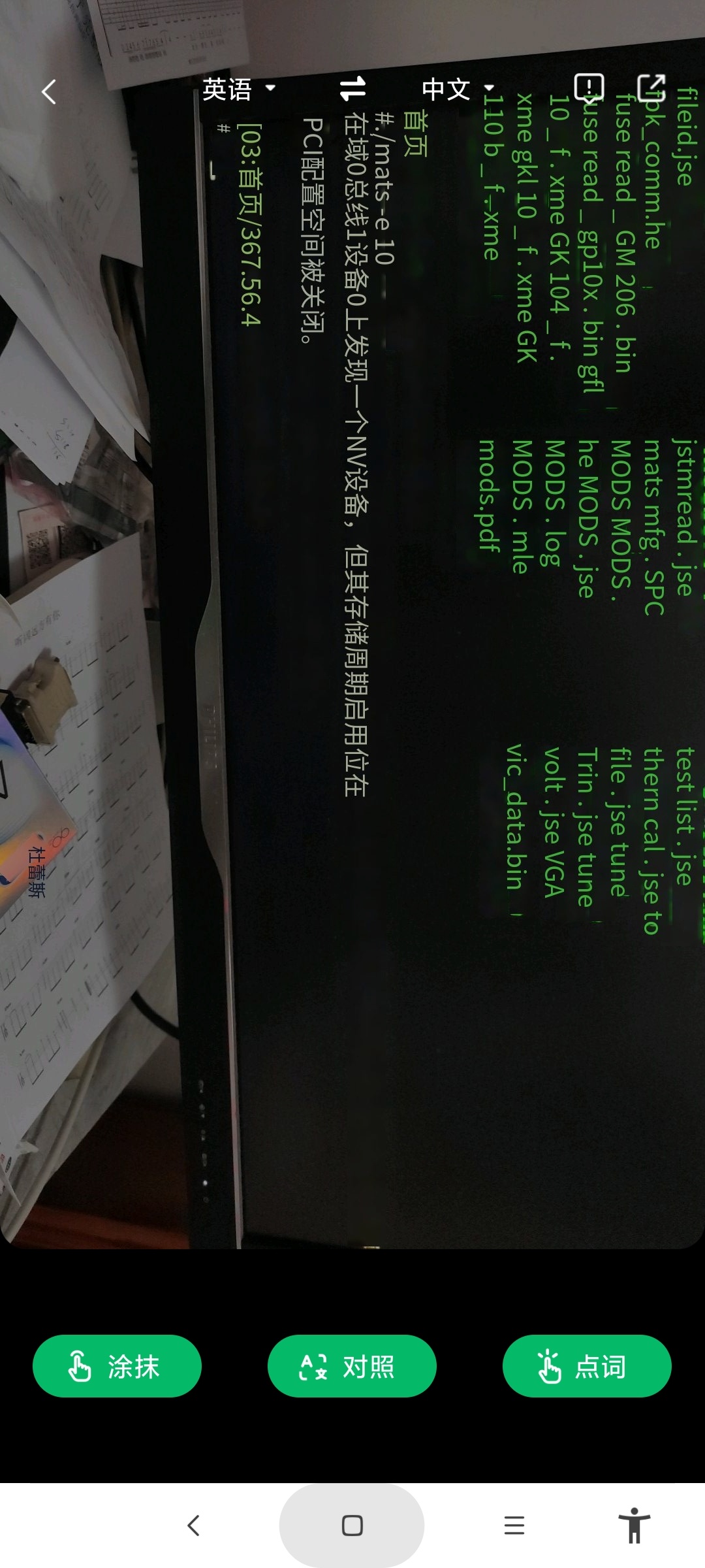

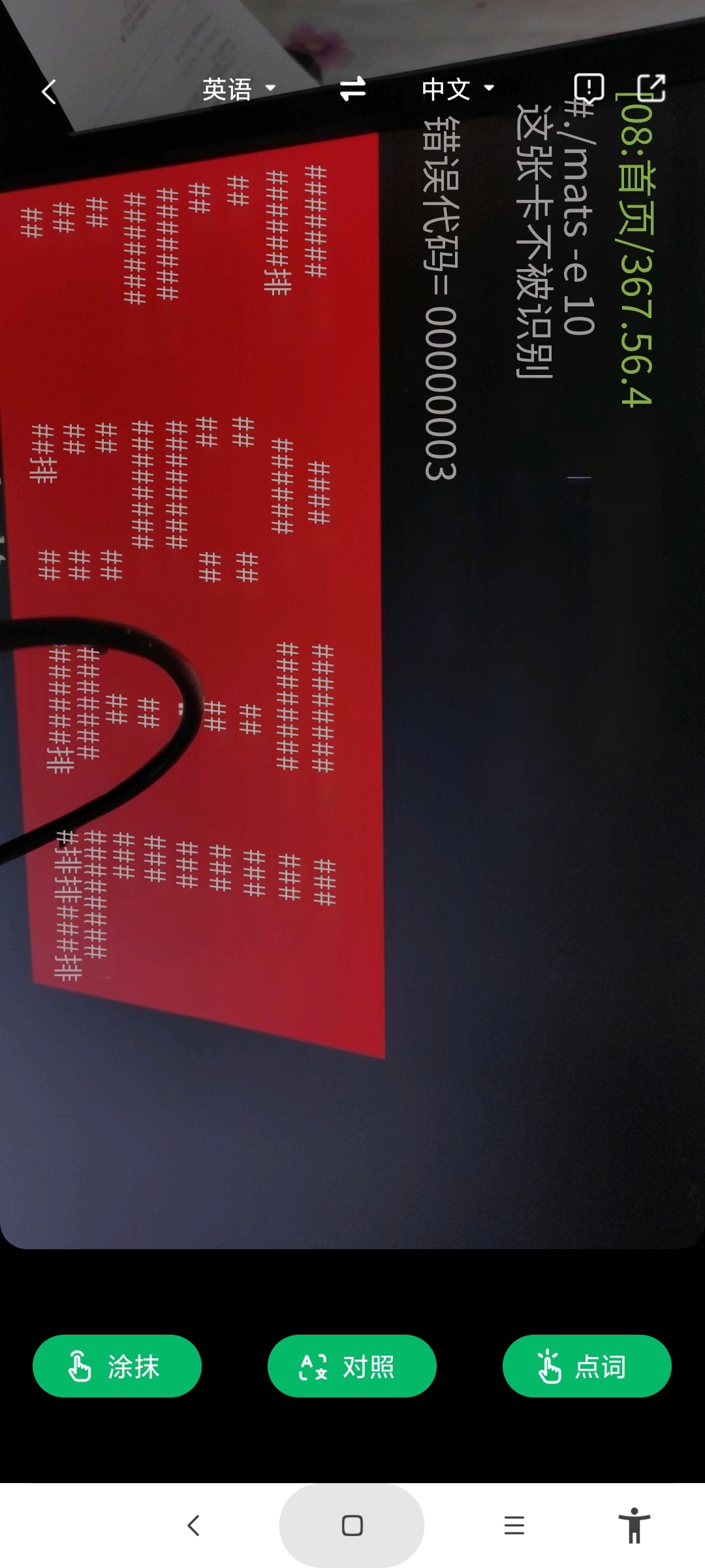

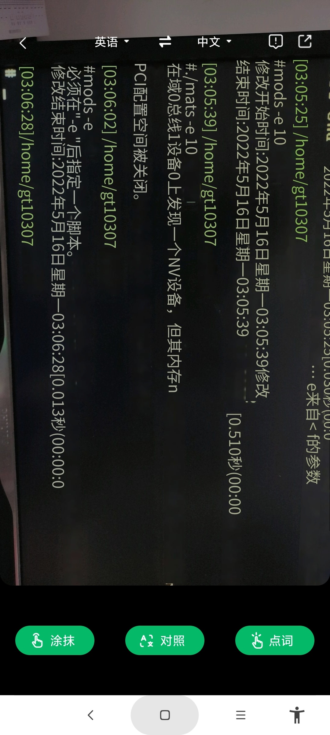

七彩虹1030扫描显存,
扫不了,是命令不对吗

你输得是什么命令

./mats -n 1 -e 10试一下或者把主板集显禁用掉

发表于 2022-5-18 17:46:26 来自迅维网APP | 只看该作者 来自: 四川 来自 四川
主板集显关了就看开不起机了
