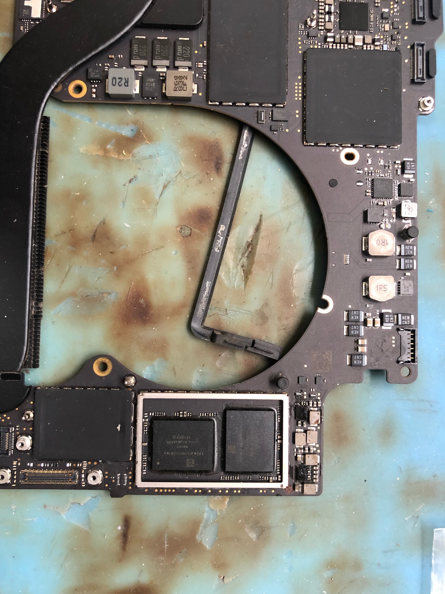

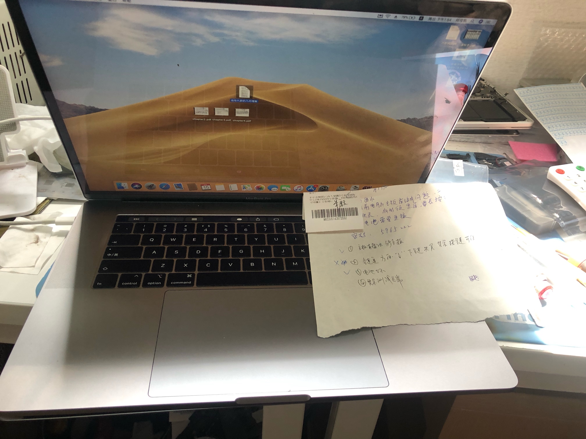

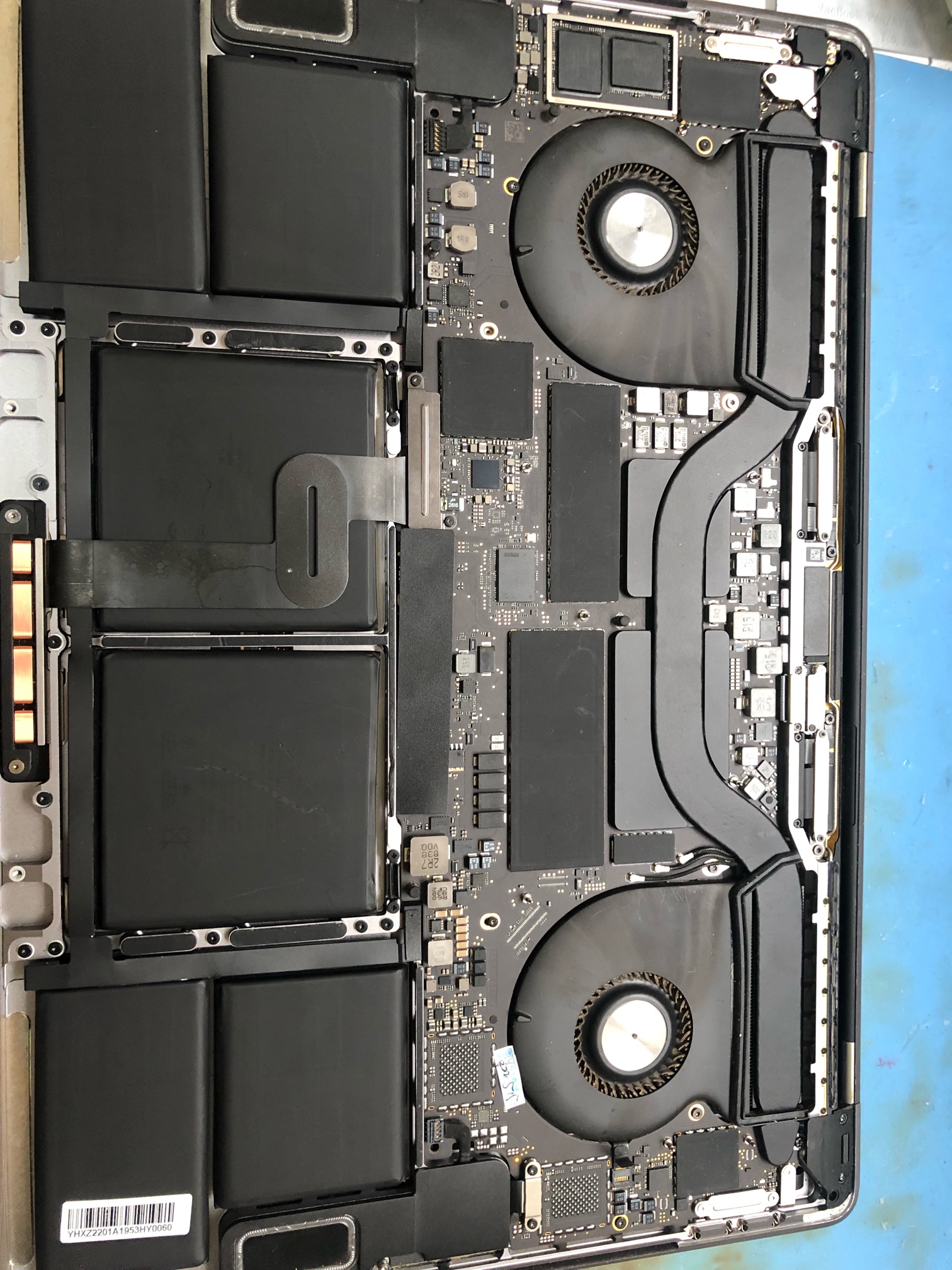

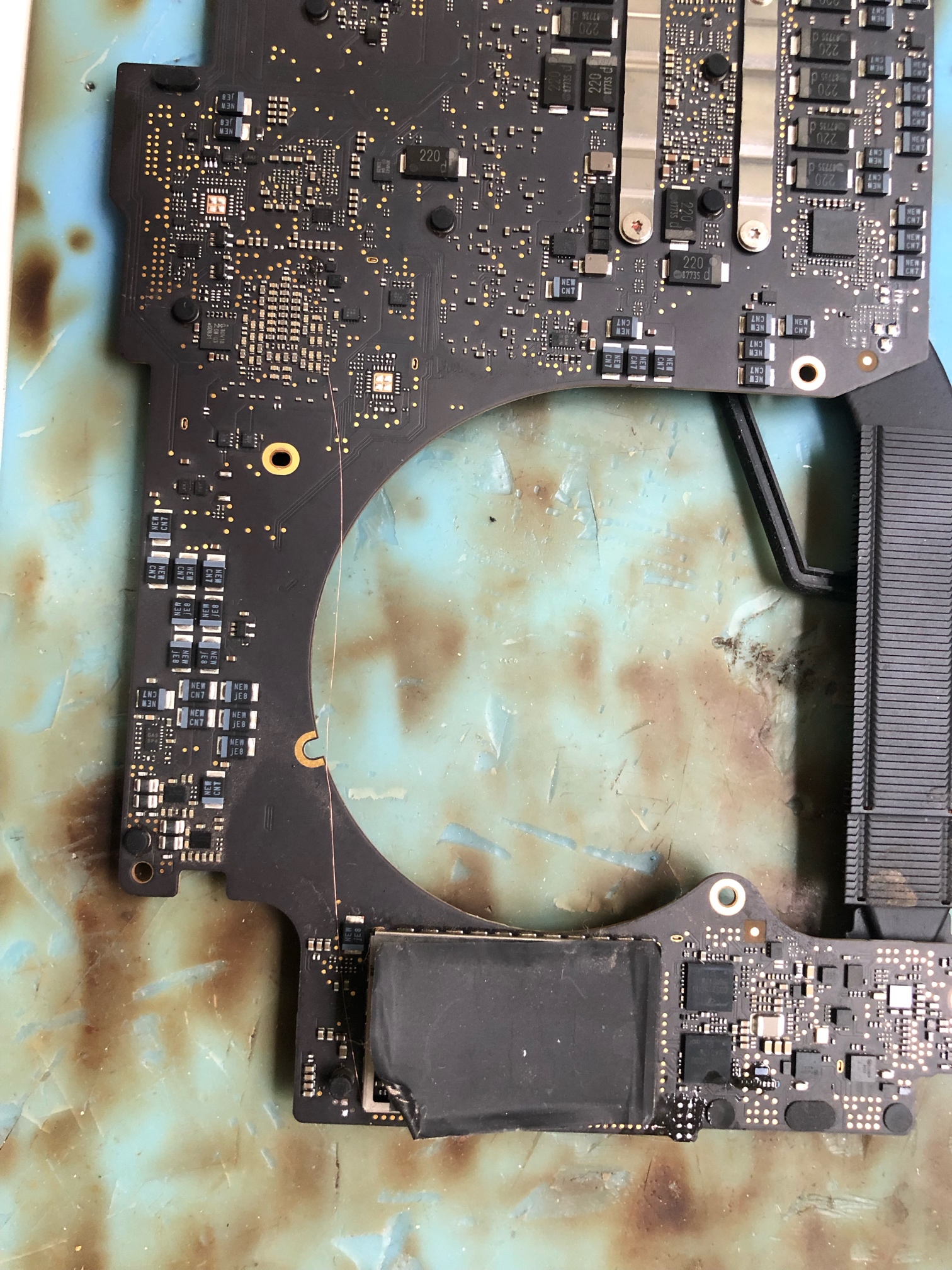

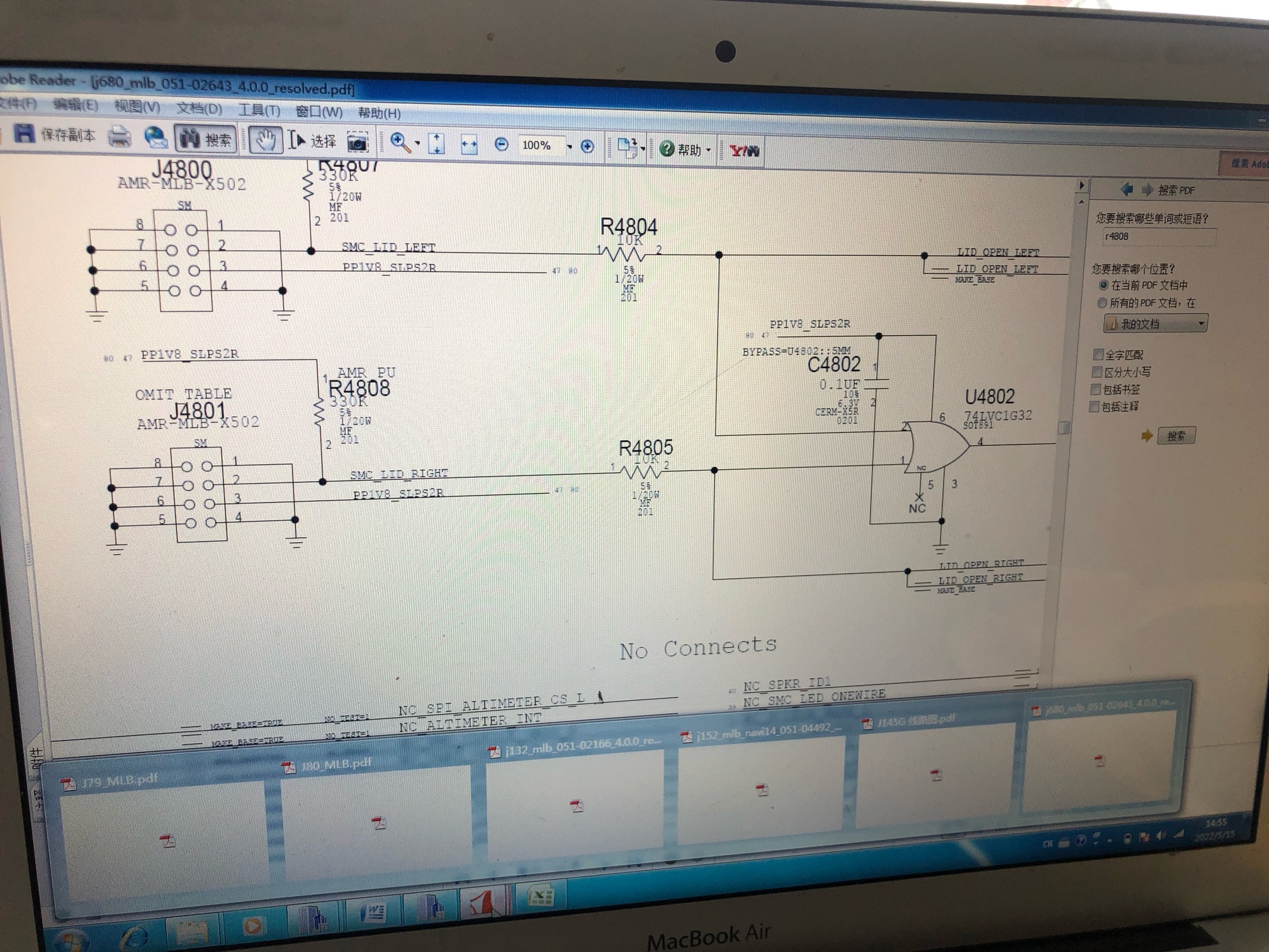

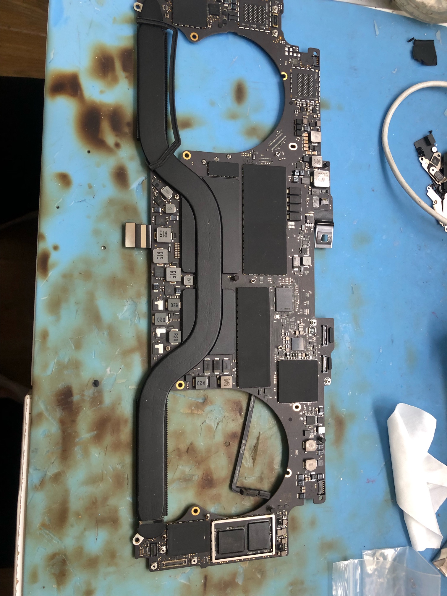

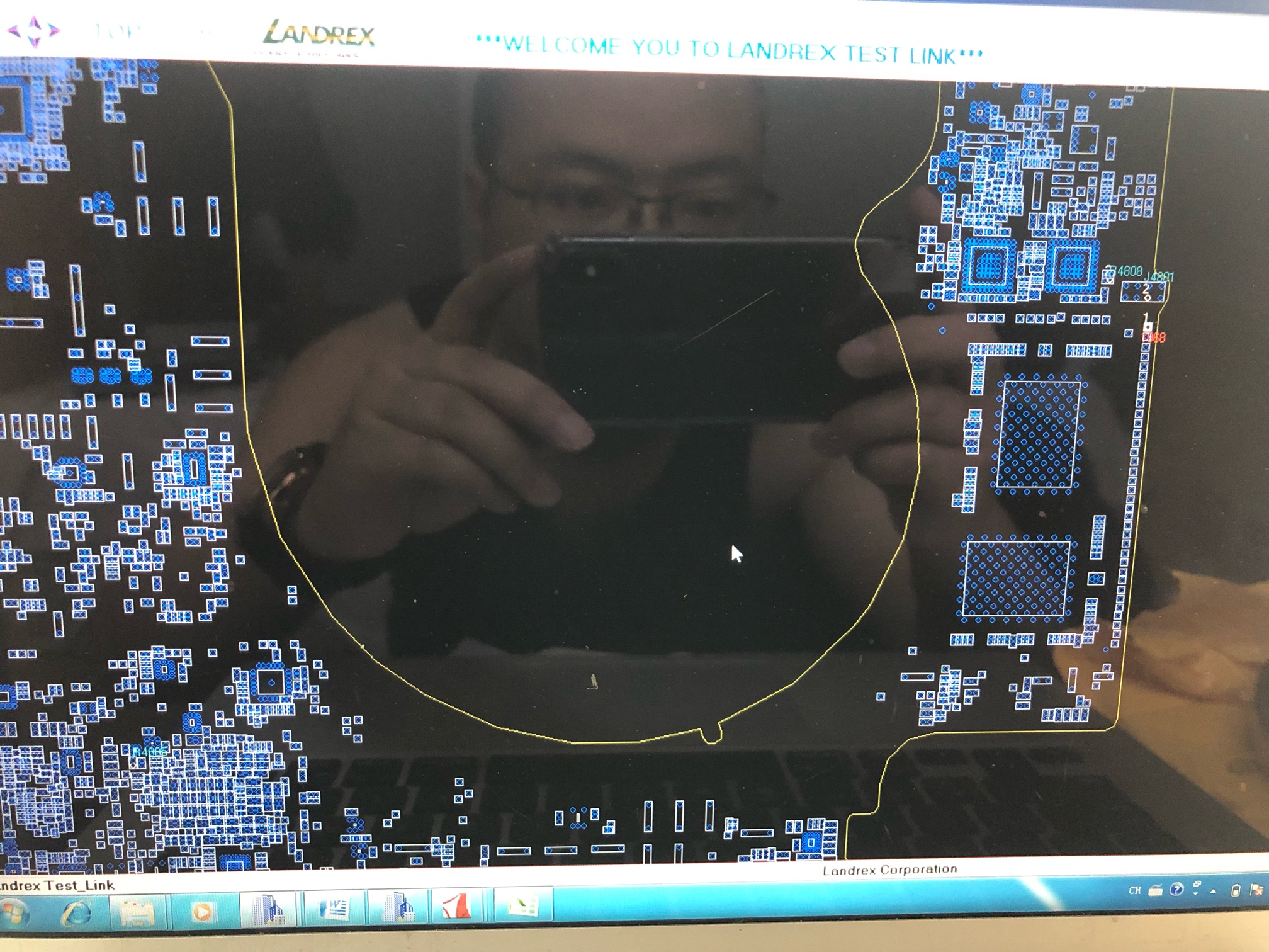

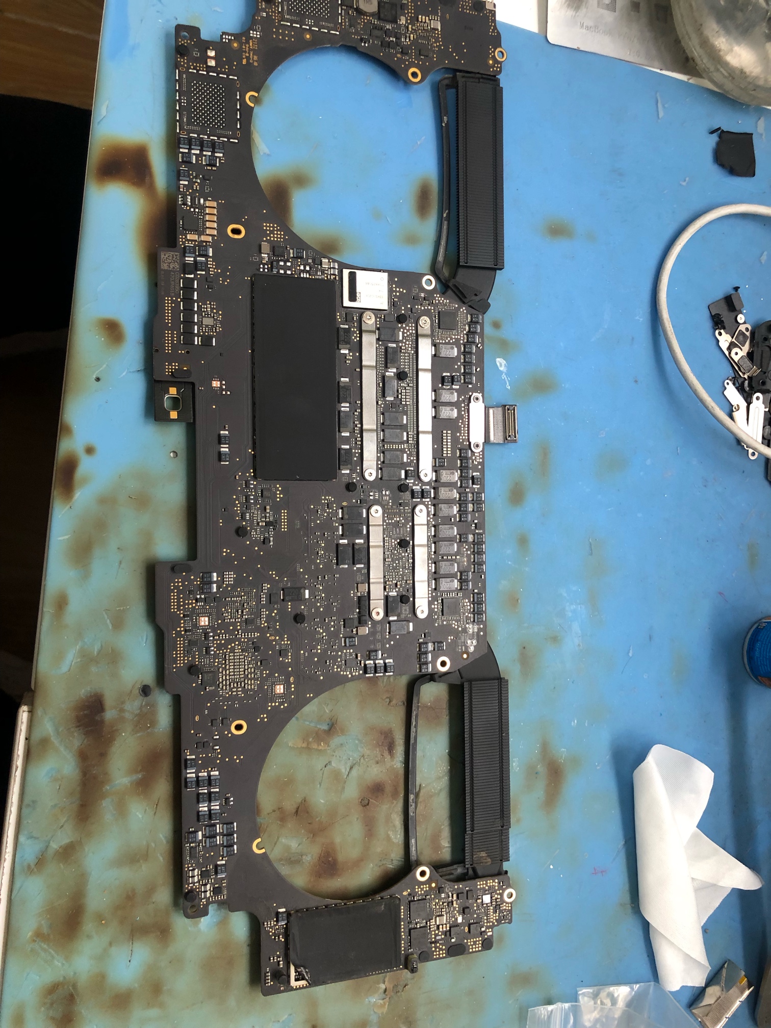

苹果笔记本电脑A1990,客户描述开机屏幕不亮,需要在一次长按开机键好久才能亮屏,键盘失灵。电脑拿到手检测发现电脑翻盖不能自动开机,主板拆出来,发现主板经过液体修过,一般这种翻盖不能自动开机的问题,都是主板睡眠问题引起的,然后果断量测主板睡眠相关电路,发现smc_lid_right信号没值,具体量测发现这个信号测试点断线,飞线后主板可以自动开机,修复成功。注:苹果笔记本电脑15寸pro,都是有两组睡眠型号,分别是左边smc_lid_left和右边smc_lid_right。

作者: 笔记本维/配    时间: 2022-5-15 20:32
翻盖开机功能是可以关闭的。用这个功能硬盘坏的快,
作者: hnddd    时间: 2022-5-15 20:39
为什么用这个功能硬盘坏的快了?
作者: apple维修服务商    时间: 2022-5-15 20:47
这个功能关闭我知道,但伤硬盘不知道,了解了,感谢
