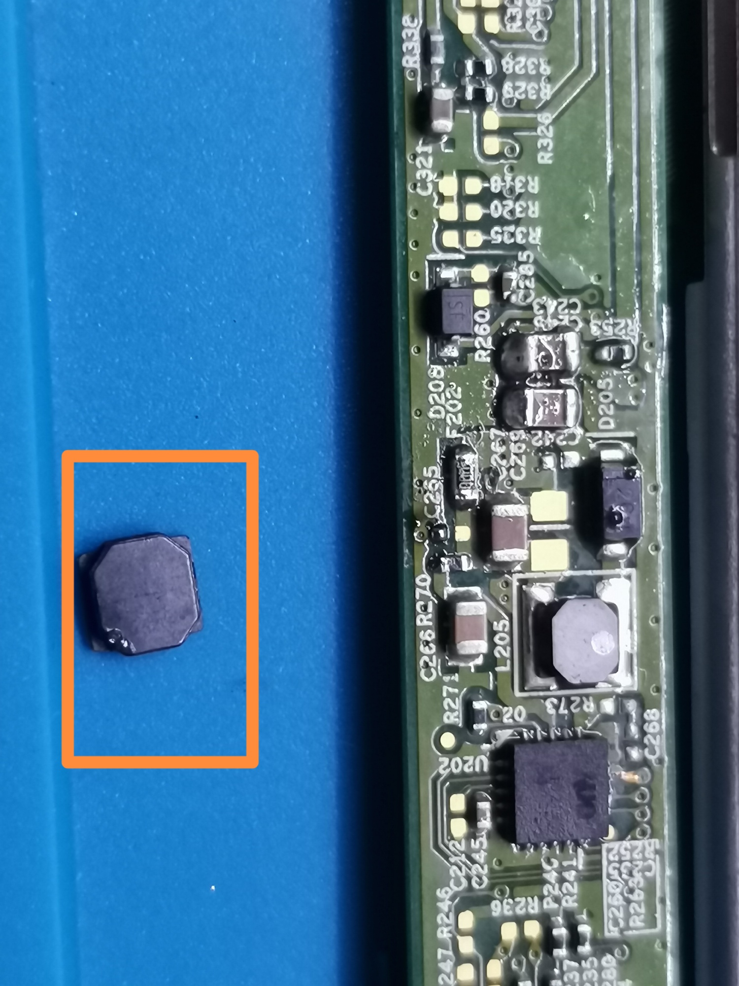

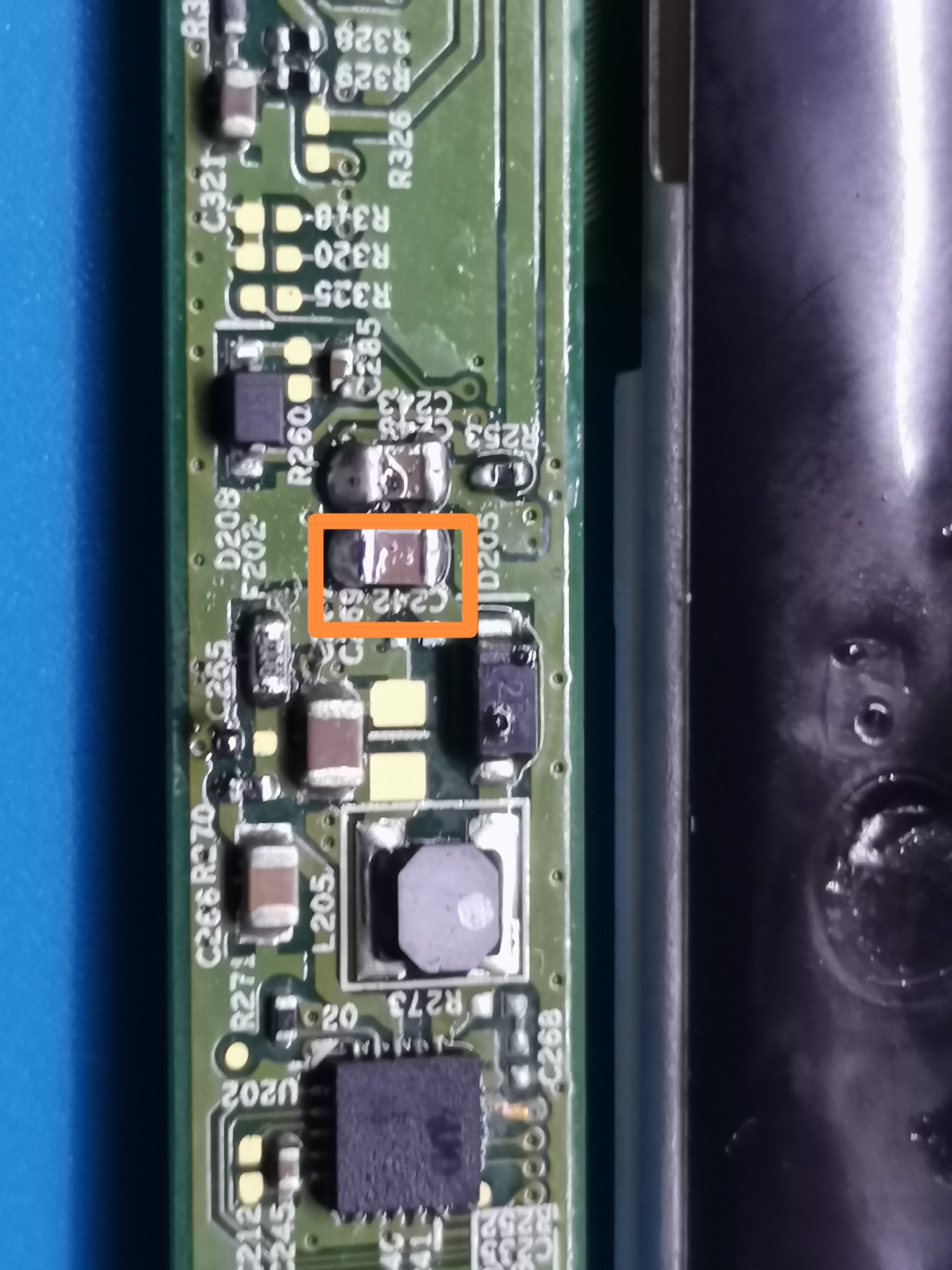

标题: 暗屏不亮 [打印本页]
作者: 菜鸟请多指教    时间: 2022-5-15 11:14
标题: 暗屏不亮
开机不亮屏,有电容微短路更换后屏闪,发现电感发烫,更换电感ok屏不闪了
作者: B3M0KY6    时间: 2022-5-15 12:00
谢谢分享 需要电容和电感同时更换
作者: 靓科电脑    时间: 2022-5-15 16:40
暗屏不是背光问题吗?
作者: 菜鸟请多指教    时间: 2022-5-18 12:39
靓科电脑 发表于 2022-05-15 16:40
暗屏不是背光问题吗?
是背光问题,换的就是升压电感电容
作者: FGHWC206    时间: 2022-5-19 21:11
谢谢楼主分享,学习了
作者: 百花村软件园    时间: 2022-5-20 14:44
谢谢楼主分享,学习了
作者: dfyjl1    时间: 2022-5-25 20:56
路守学习了,谢谢楼主分
作者: rrr25253344    时间: 2022-5-26 14:08
靓科电脑 发表于 2022-05-15 16:40
暗屏不是背光问题吗?
背光是好的还暗屏,所以暗屏不一定是背光问题,因为电压上不来背光也不会亮
作者: 13590287632    时间: 2022-6-1 18:14
这修的笔记本液晶屏吗
