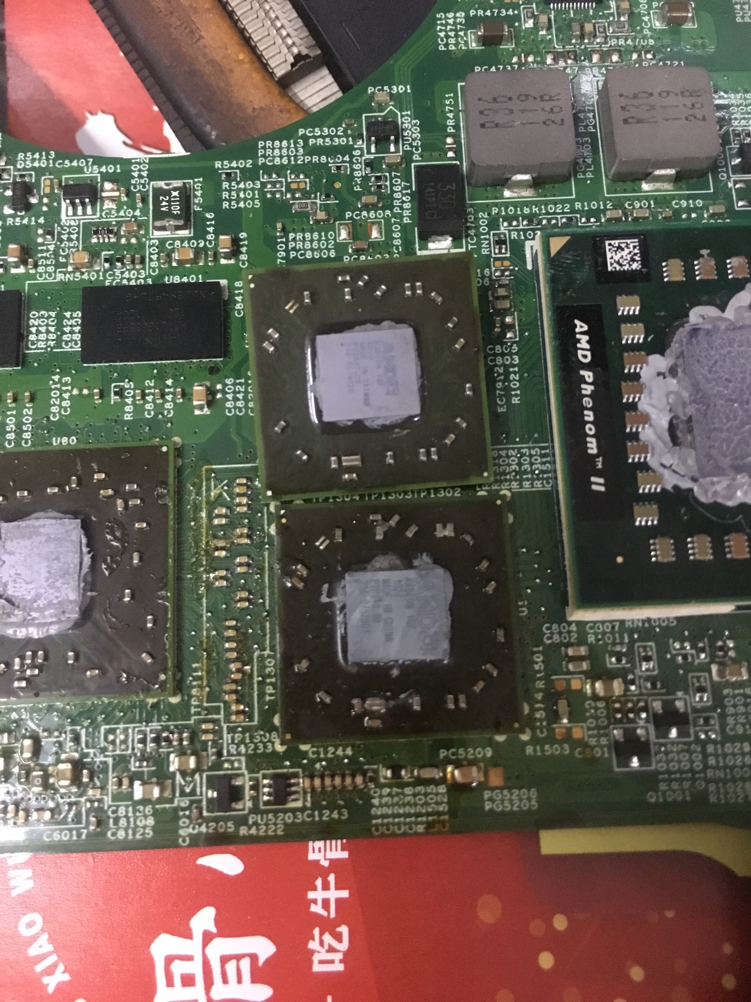

桥芯片216-0674026能代换216-0752001不?有师傅试过吗?我准备代换试试
作者: 杜俊岩    时间: 2022-5-15 09:35
不能代换,试过
作者: 杜俊岩    时间: 2022-5-15 09:36
可以用台式机的215-0764058 试一下
作者: CD20170601    时间: 2022-5-15 13:13
杜俊岩 发表于 2022-05-15 09:35
不能代换,试过
好,谢谢,那我不用试了,。
作者: 衡阳天河    时间: 2022-5-15 14:06
不能不能不能。。。。。
