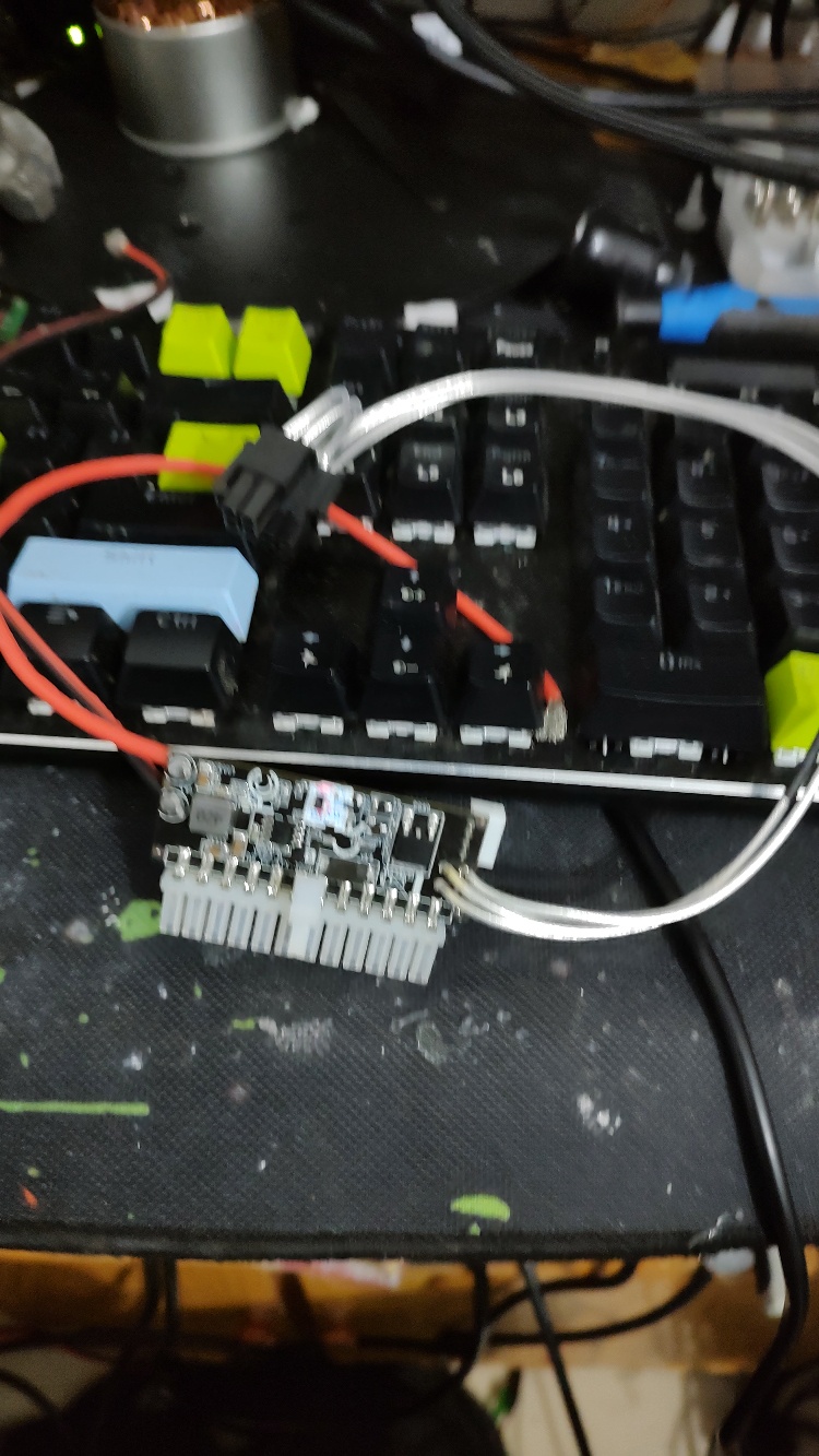

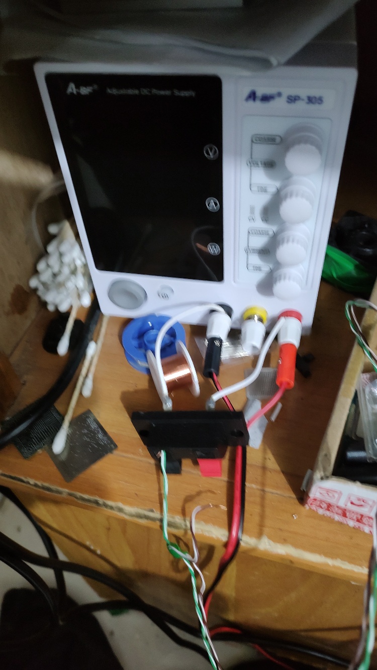

吐了啊这玩意用可调电源DC12v出来 有一些主板不能正常亮机
有时候又想看w数或v数

就是那种tb买的dc转atx电源板啊

作者: B3M0KY6    时间: 2022-5-15 12:30
可能可调电源是修笔记本的一般100W 台式的电流太大了 100W不够的
作者: FengLian    时间: 2022-5-15 18:29
额 显示100w都没有啊 就在50w中
我这里150的
作者: chenyang31    时间: 2022-5-16 00:18
可调电源安数要到20a。功率太小,有的主板是点不亮的。
作者: H0H    时间: 2022-5-17 10:51
看功耗吧低功耗的u都没问题,12v直通的话看上面mos能过的电流,我自己做了能跑400w的
作者: misaka10032号    时间: 2022-5-17 11:11
可调电源一般都是插笔记本用,你修台式机弄个旧电源不就行了
作者: FengLian    时间: 2022-5-17 13:07
是啊,看着好一点,知道有没有上电
