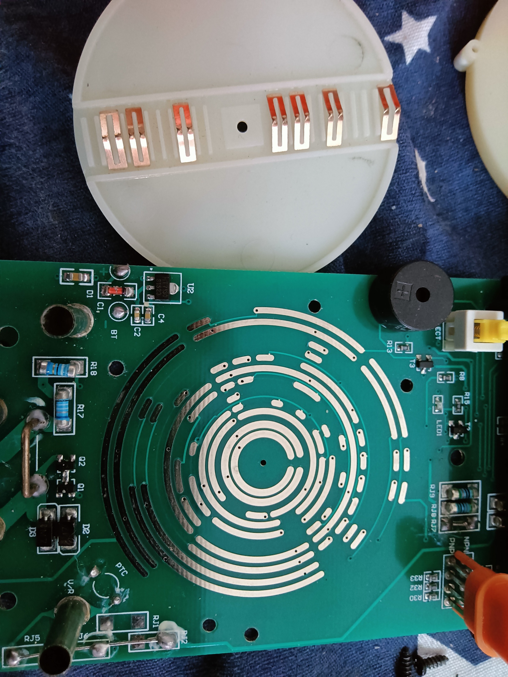

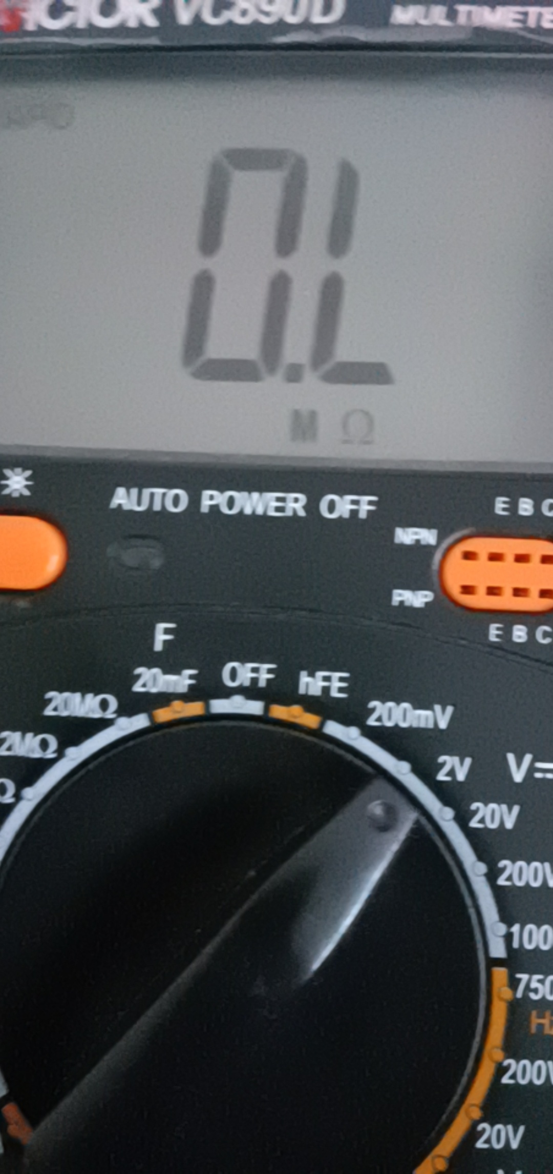

胜利VC890d表弹片掉了,装上阻值错乱,这弹片图有谁?

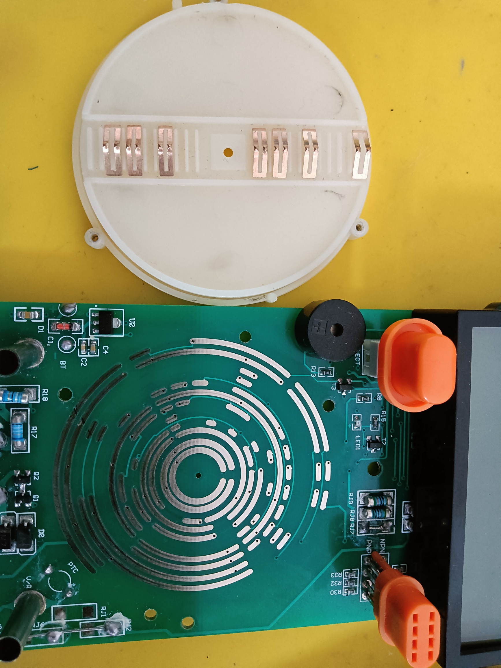

发表于 2022-5-14 19:11:24 | 只看该作者 来自: 中国 来自 中国
1.A片不动,B片向外移一格
2.B不动,A向外移一格
这两个应当有一种是对的

4#
发表于 2022-5-15 11:19:01 来自迅维网APP | 只看该作者 来自: 江西萍乡 来自 江西萍乡
按照你的提示,测试好了一下解决了,附带图片

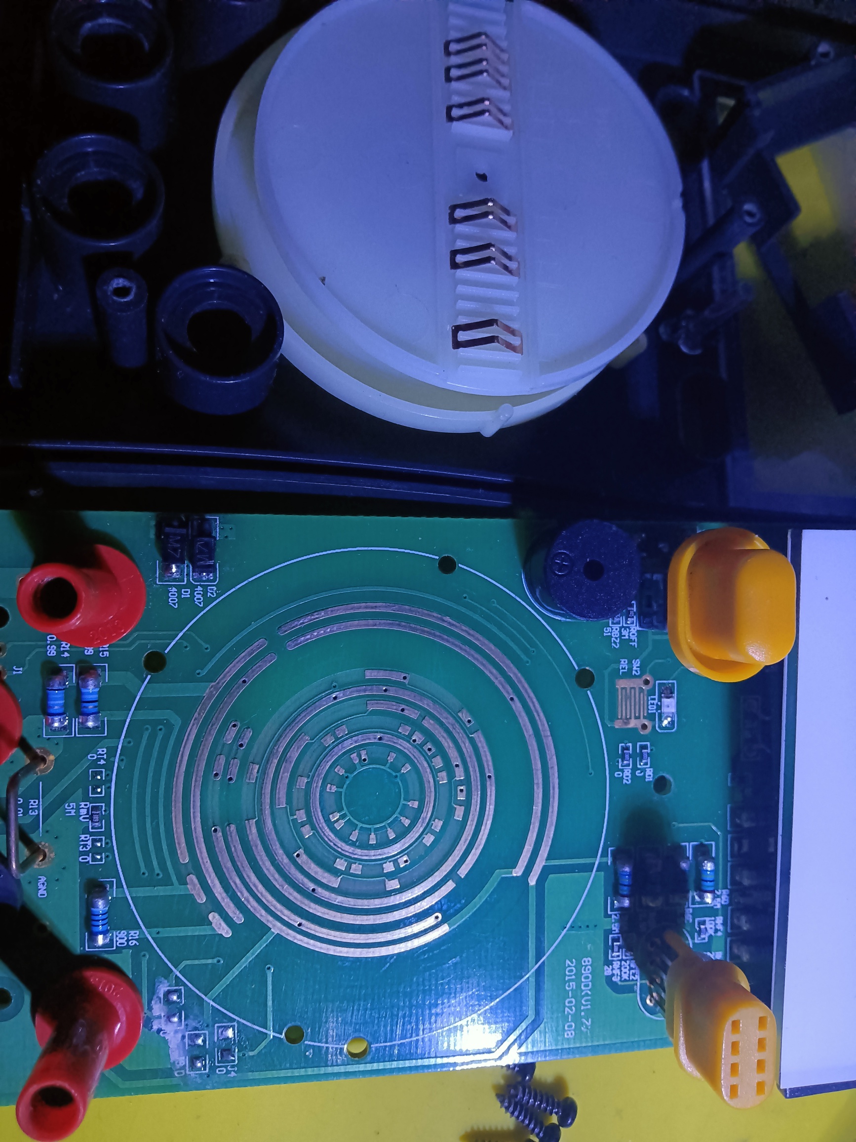

5#
发表于 2022-5-15 16:32:07 来自迅维网APP | 只看该作者 来自: 江西萍乡 来自 江西萍乡
这个890d表弹片也错了,谁知道哪里不对吗?

16#
发表于 2022-5-20 07:23:42 来自迅维网APP | 只看该作者 来自: 湖南 来自 湖南
用放大镜,仔细观察塑料,有痕迹的。我掉过,就是这样搞定的
