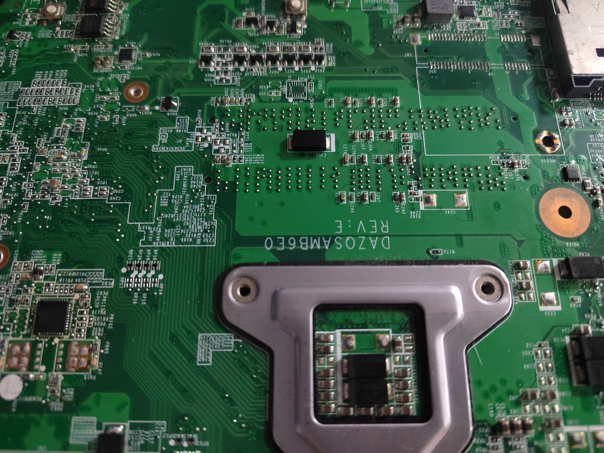

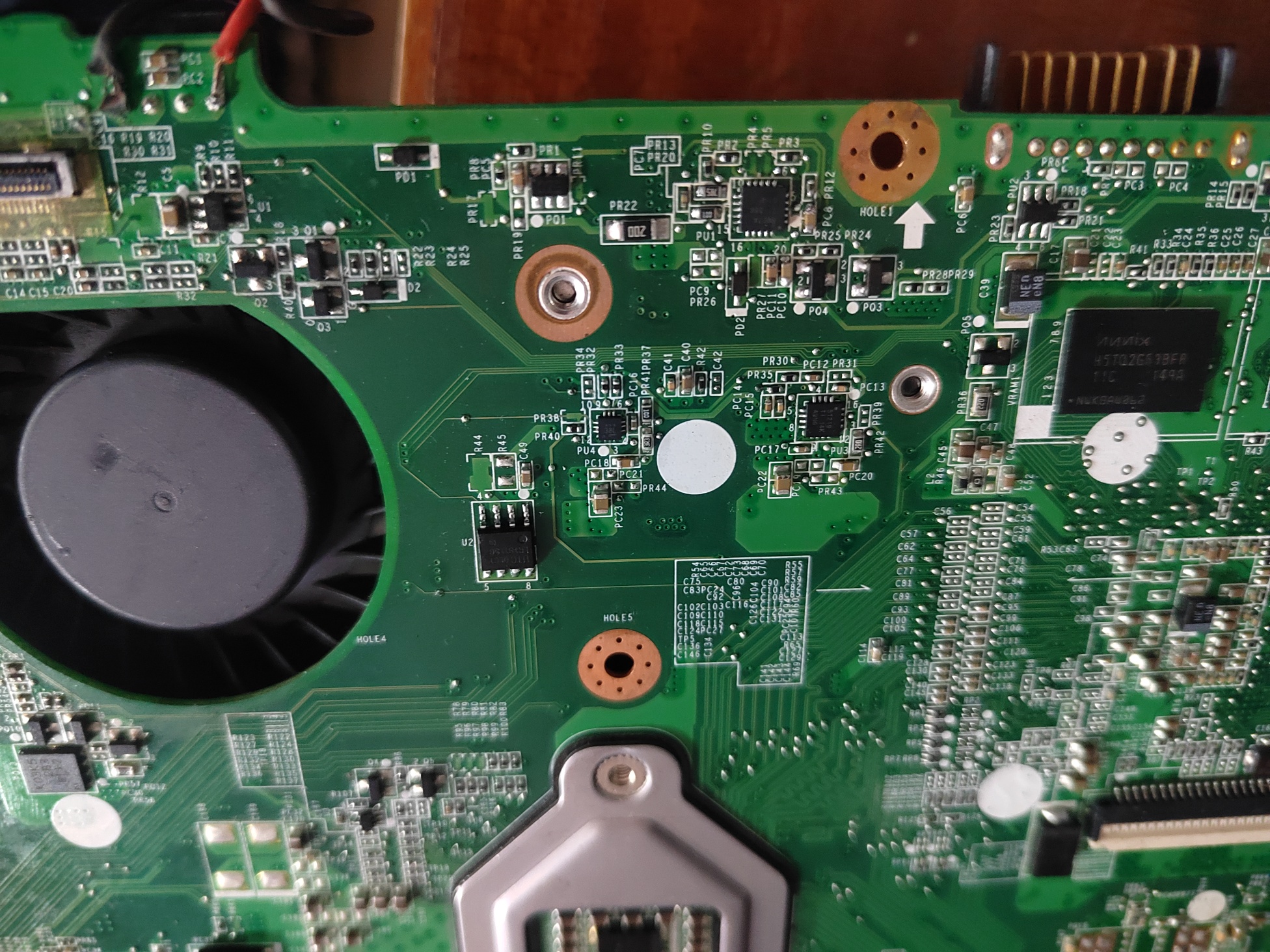

洪基E1-471G主板单独适配器或电池开机正常!同时用电池插适配器大电流!充电芯片,线性稳压开关换过一样,PQ30,51219也换了,请大狭指点!
作者: 22菌    时间: 2022-5-15 13:45
隔离管击穿,或隔离控制线串电
