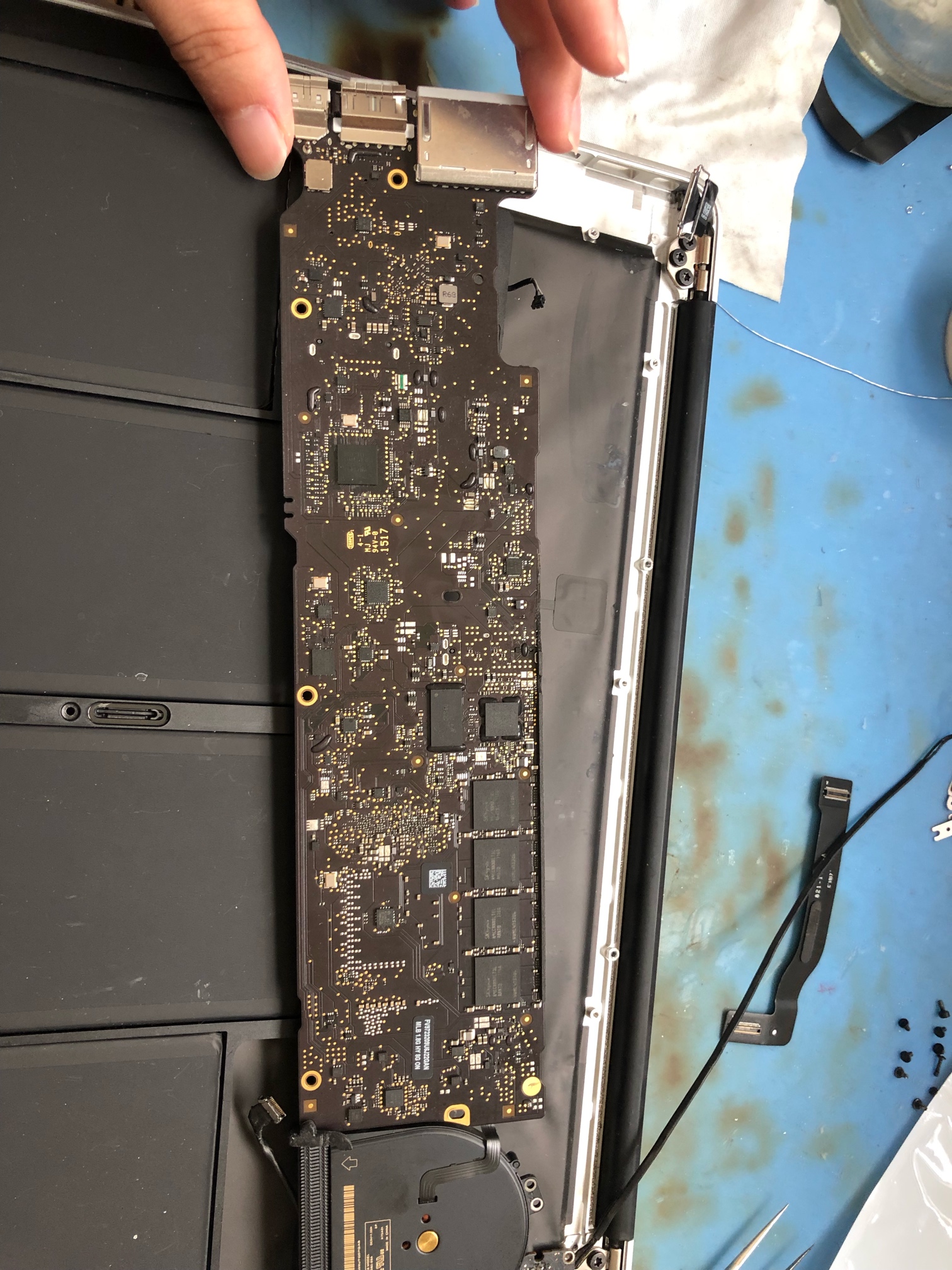

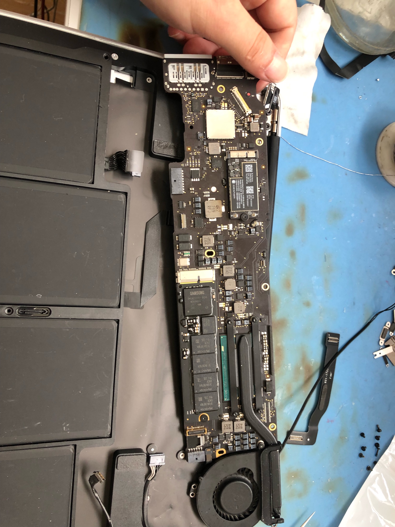

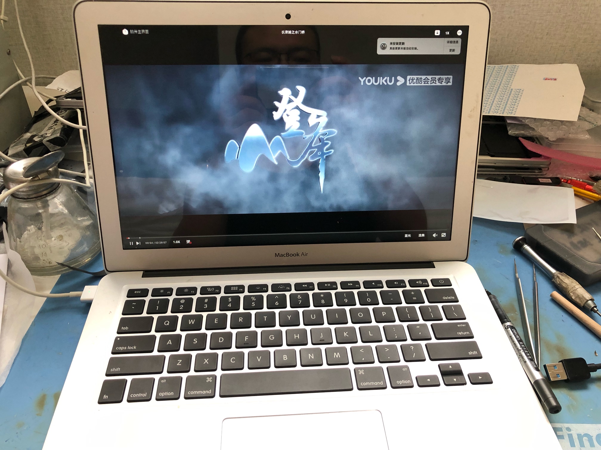

苹果笔记本电脑A1466,进水,在上家维修店修开机了,不充电。拆开主板量测充电电路,发现有smbus_smc_5_g3_scl阻抗偏大,综合量测,SMC没有换好或者换的SMC本身就有问题,然后果断的重新换个上去,开机,充电正常了
