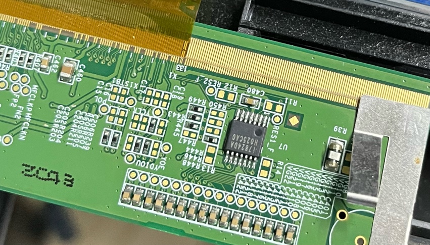

一台TCL电视机,屏幕T315XW03V2,Y轴RM76180FC-086,图像发灰圆角,有时闪屏以为是Y轴缺少某个电压,网上购买了Y轴点位图,Y轴检测vgh vgl vcc电压都有,发现资料点8和9电压不正常,跟一下线路这两个电压在IC17824DA输出,请教高手这是什么故障了呢?

对应点位图飞线到Y1就行了
