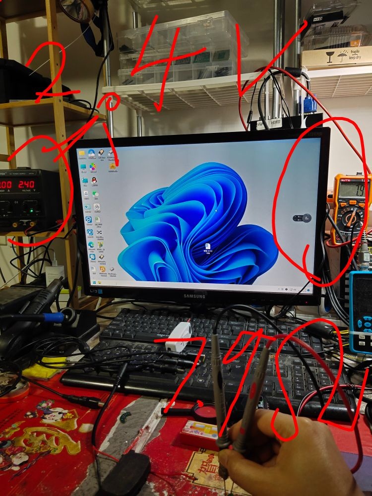

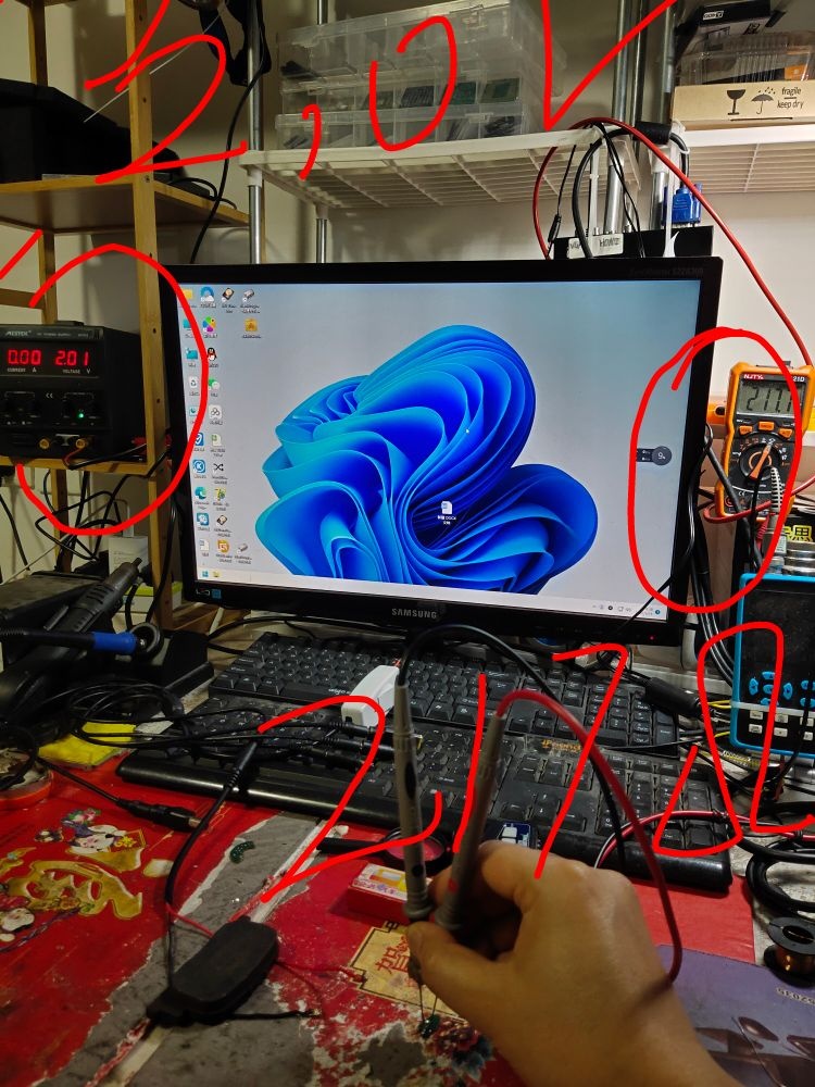

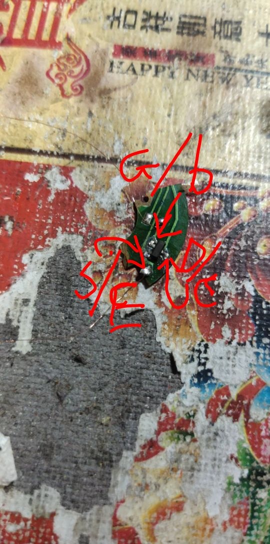

做了下实验,小三极管,B级加一个0.75伏的电压,C级和e级就完全打通
小么斯管,自己加一个2.4以上的电压,基本上就ds基本上完全导通
作者: 475270381    时间: 2022-5-13 08:41
这样的吗?你是导通几v电压呢?n管p管呢?
作者: snjasdy    时间: 2022-5-13 11:05
N沟道的,小MOS管,不是2.5V压差就完全导通的,大的才要4.5V
