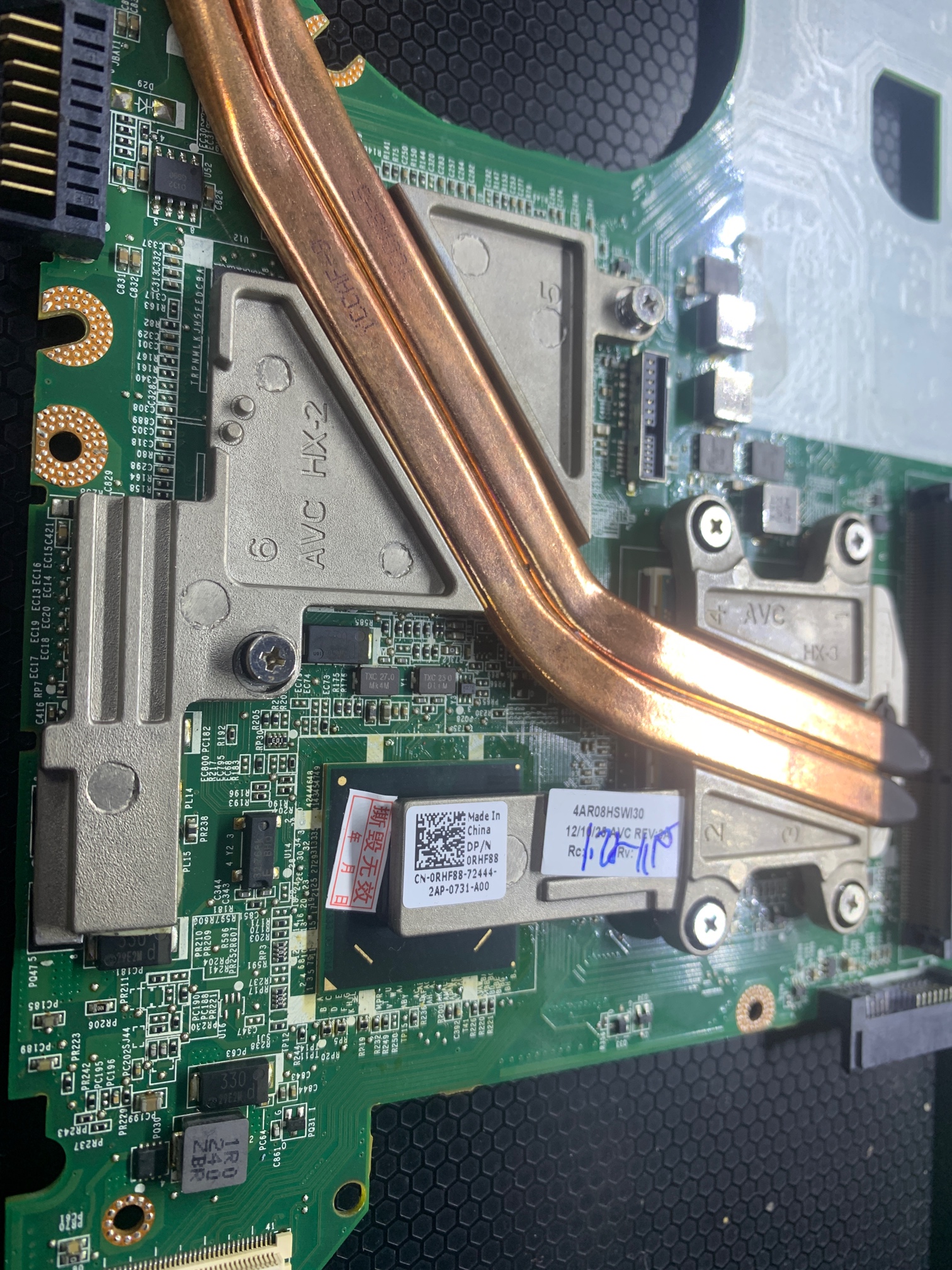

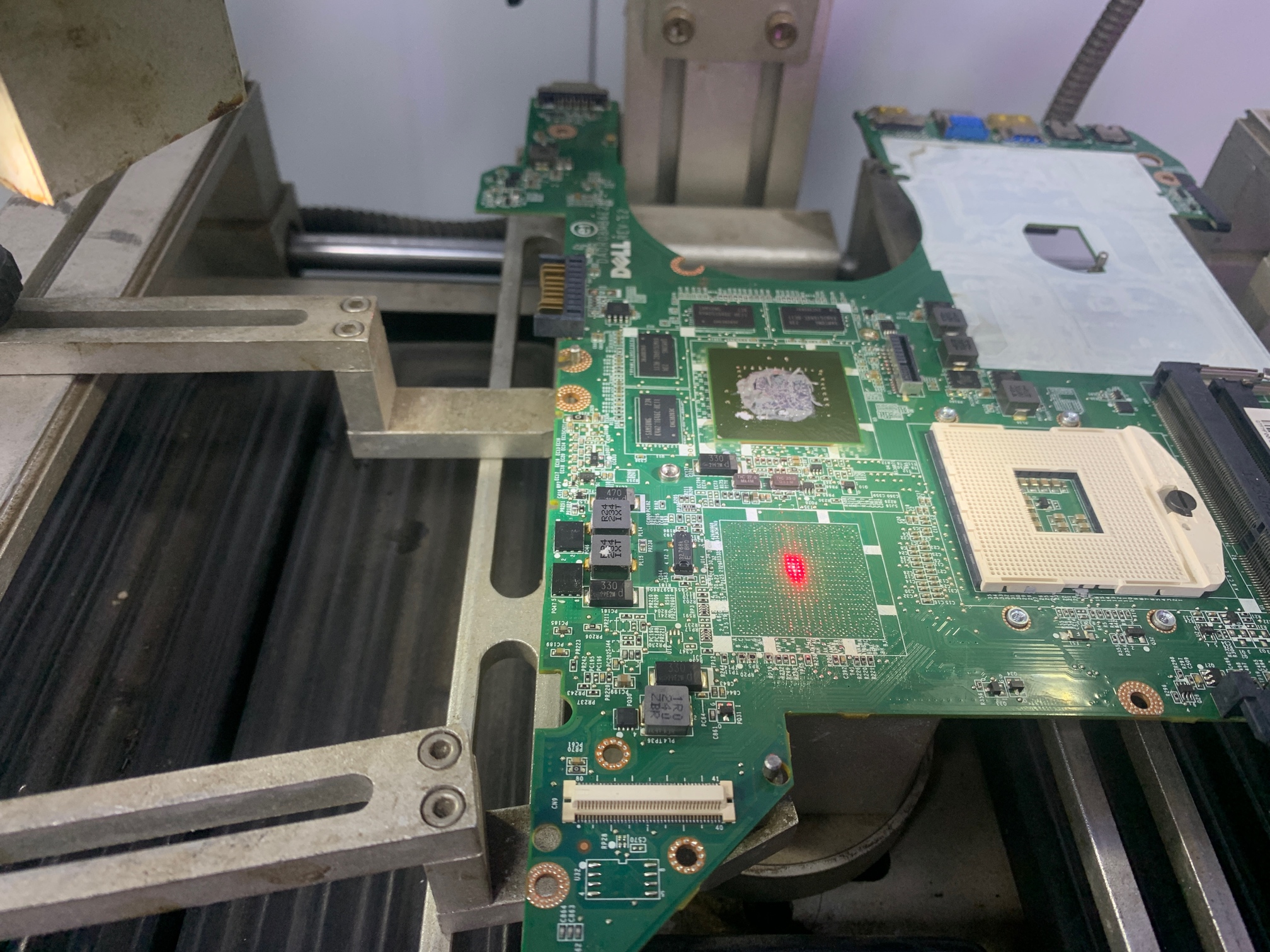

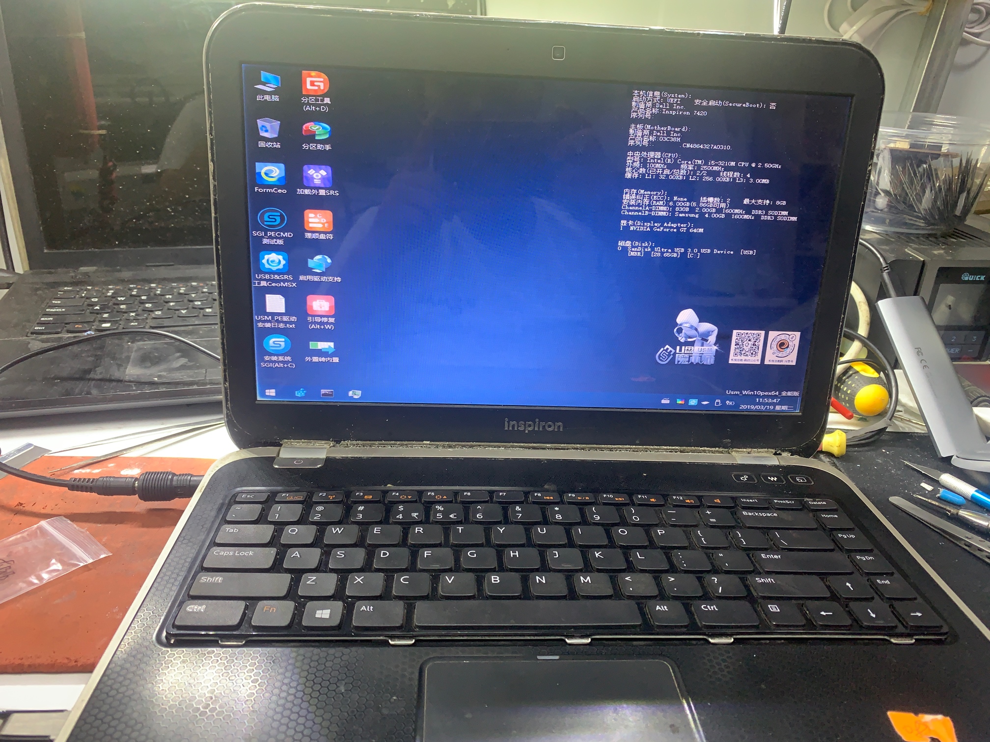

老款戴尔进系统USB不能用,无线网卡用不了,PE也用不了,果断更换南桥,Sjl8c,完美修复!
