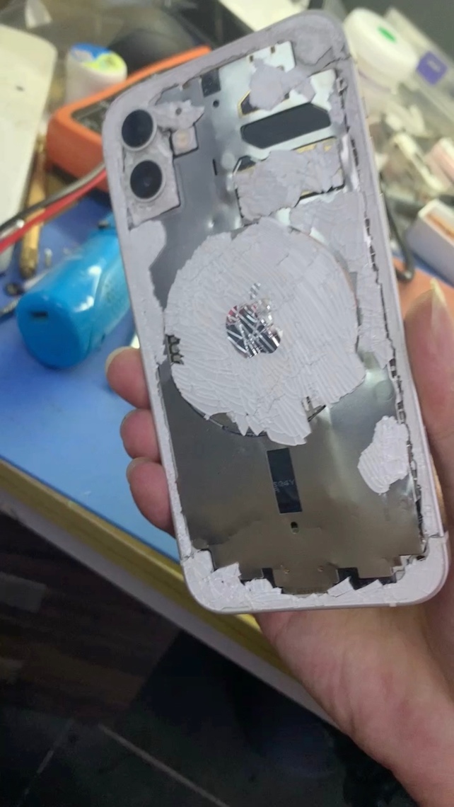

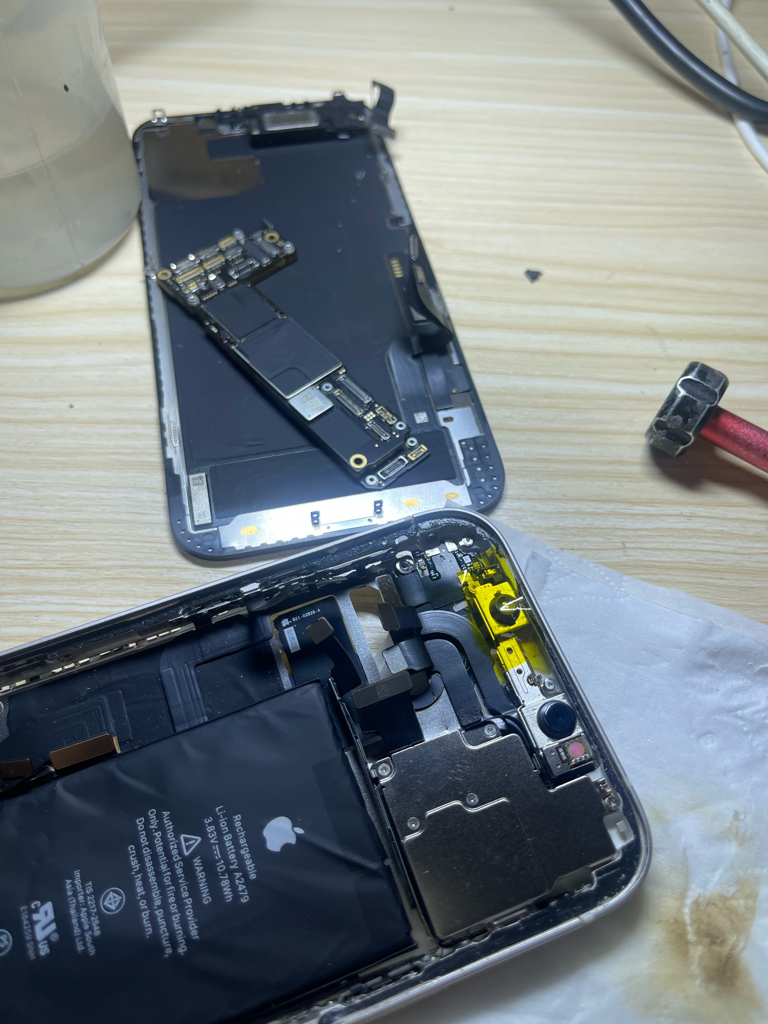

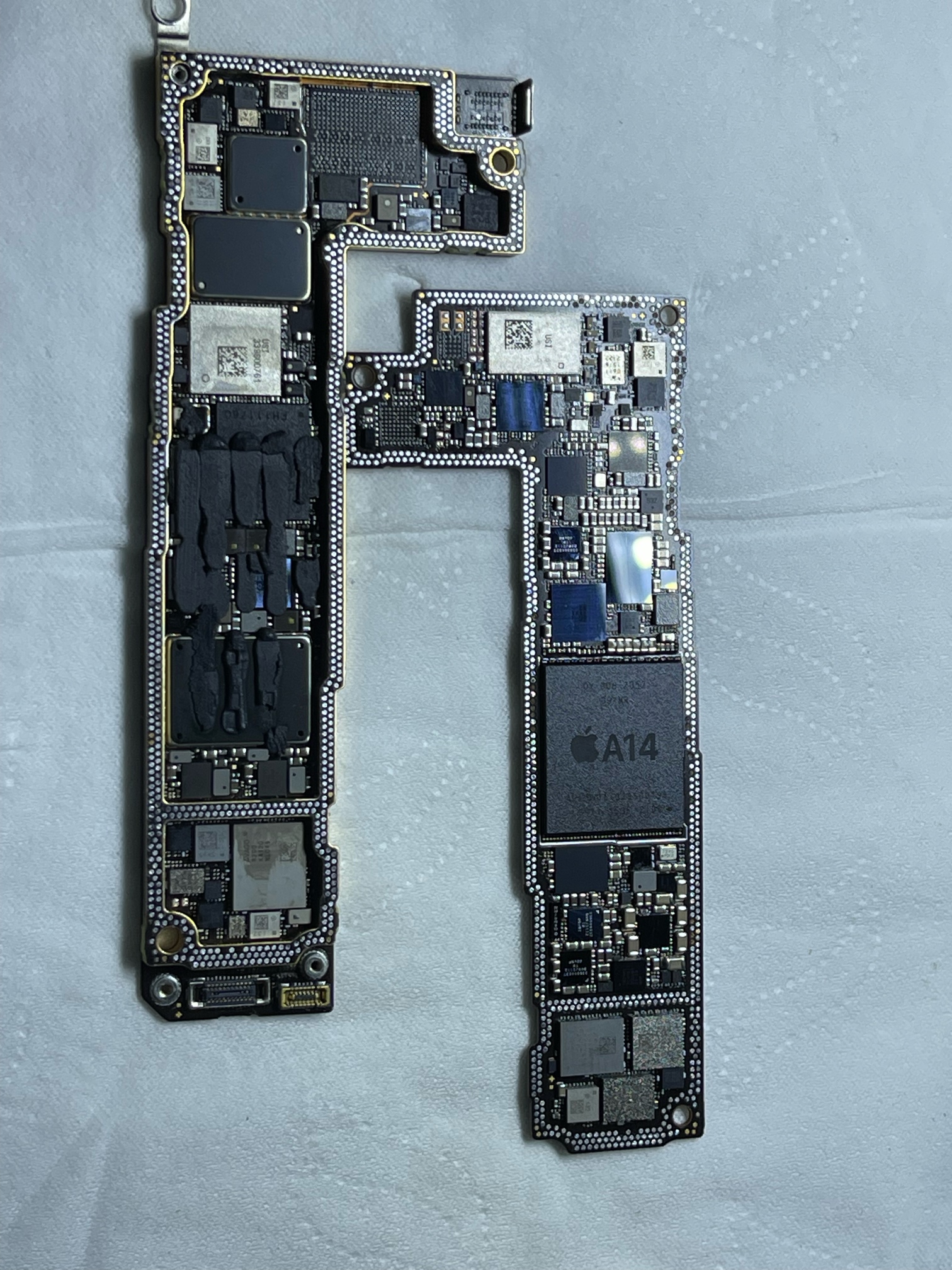

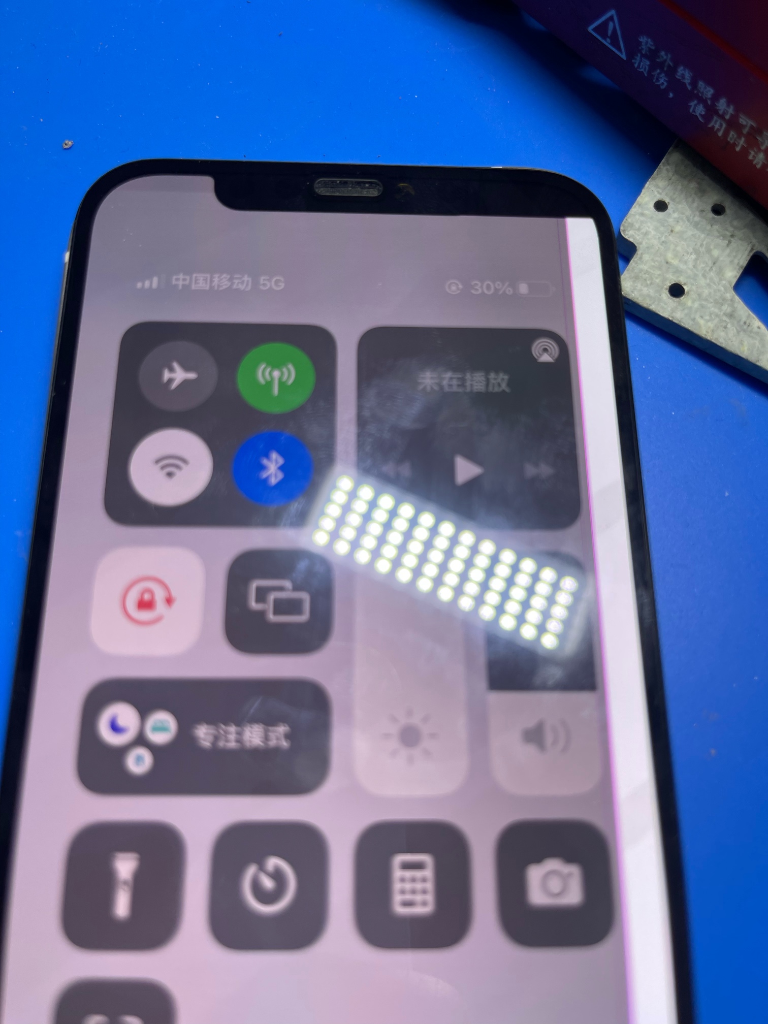

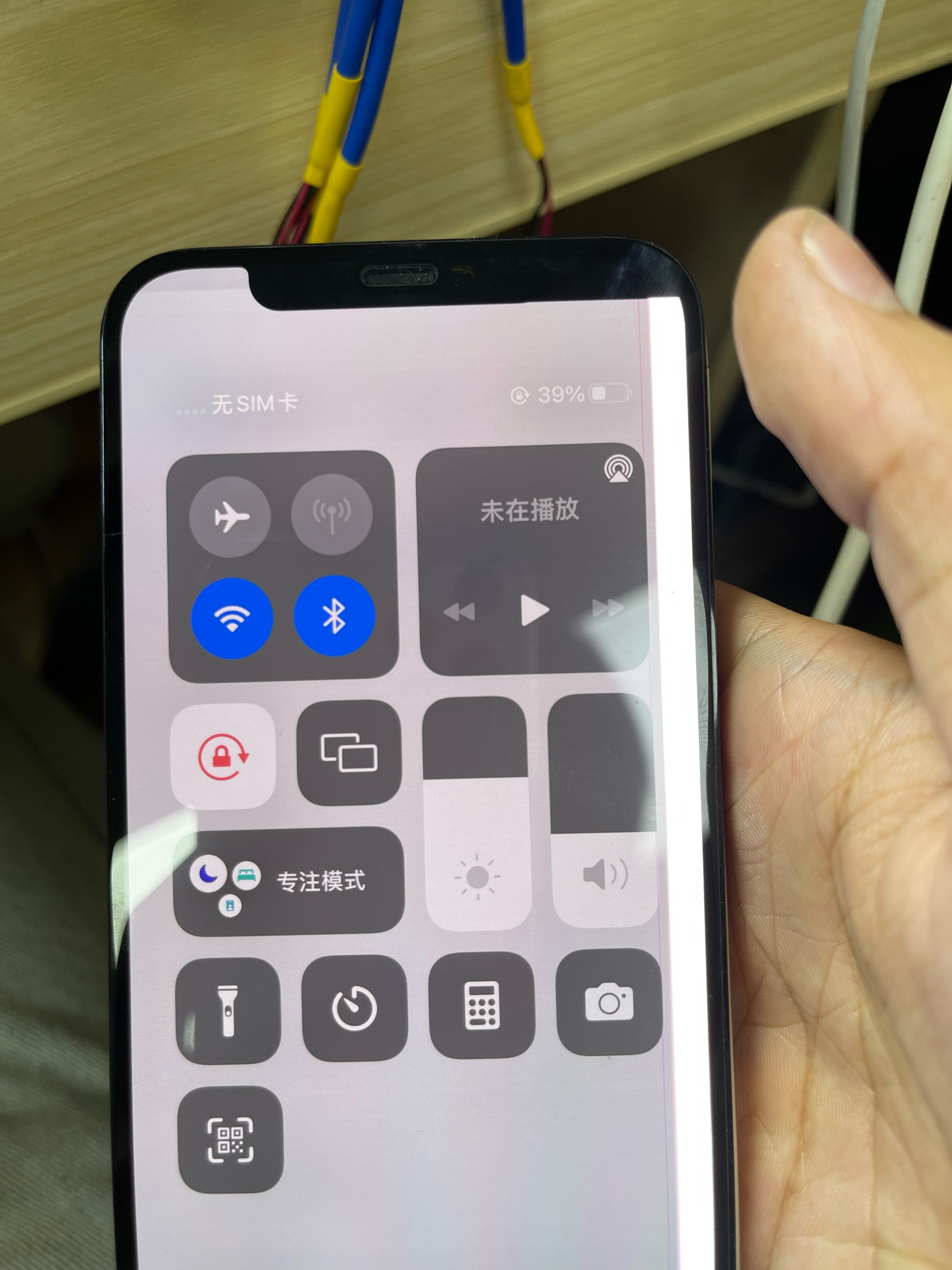

收到客户一台重摔12
客户描述不能使用Wi-Fi 插卡无反应 没有基带

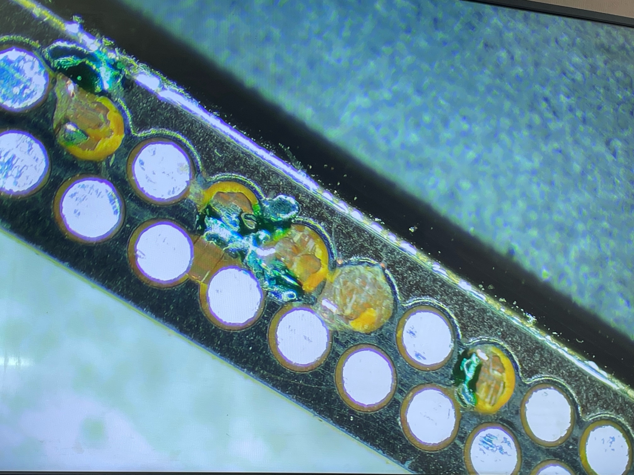

分层下来后发现中层断线严重 刮开半层补线
故障至此完美解决

中层补点吗?

主板设计的太长了,好多这种故障
