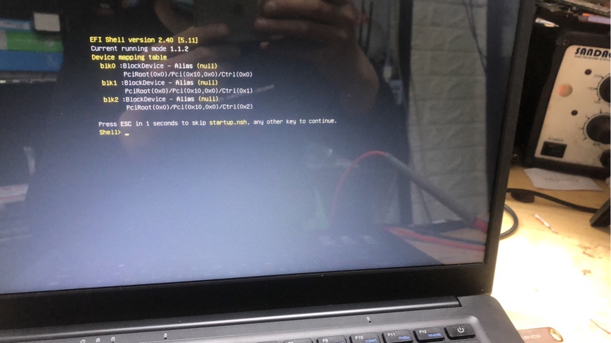

海尔简爱s14  处理器是:z8350/4G/128G打算重装系统,过程中清了c盘,进不了系统,按什么键也进不了bios,这机子是f2进bios亮屏之后有提示f2。开机之后键盘跟失灵状态 只有开机键能用   有哪位大哥弄过的 麻烦指点一下。

作者: fffffix    时间: 2022-5-14 19:43
看这个显示的blk数量,大概率是硬盘挂了,你换一个上去,然后去找官方的刷机包重做系统应该就能搞定
作者: fffffix    时间: 2022-5-14 19:45
对了,一般atom寨板进bios是按esc键,你可以试试
作者: 小徐维修中心    时间: 2022-5-15 16:45
好的 谢谢。但是我不明白的是为什么硬盘挂了。键会失灵?

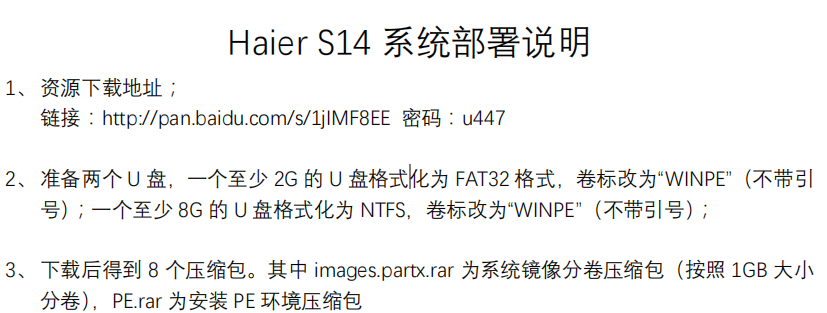

作者: fe,fe    时间: 2022-5-24 09:23
他们官方售后给我发的,还是我发钱,让我去他那里

作者: 小毅2012    时间: 2022-5-26 11:20
硬盘拔出来系统拷进去再装上
作者: 小徐维修中心    时间: 2022-5-27 20:47
这个没有用。开机键盘失灵
小毅2012 发表于 2022-05-26 11:20
硬盘拔出来系统拷进去再装上
emmc 芯片硬盘
