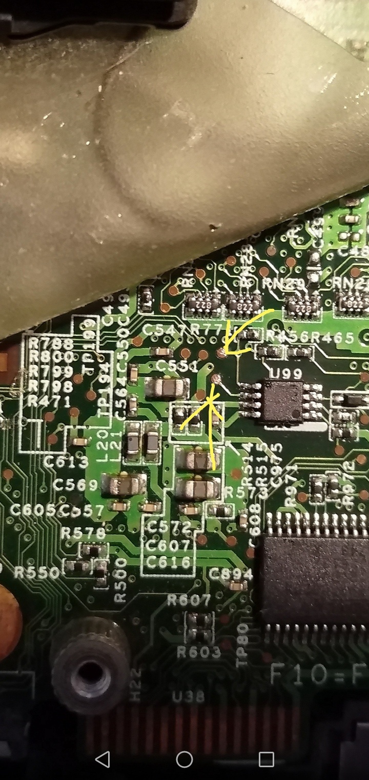

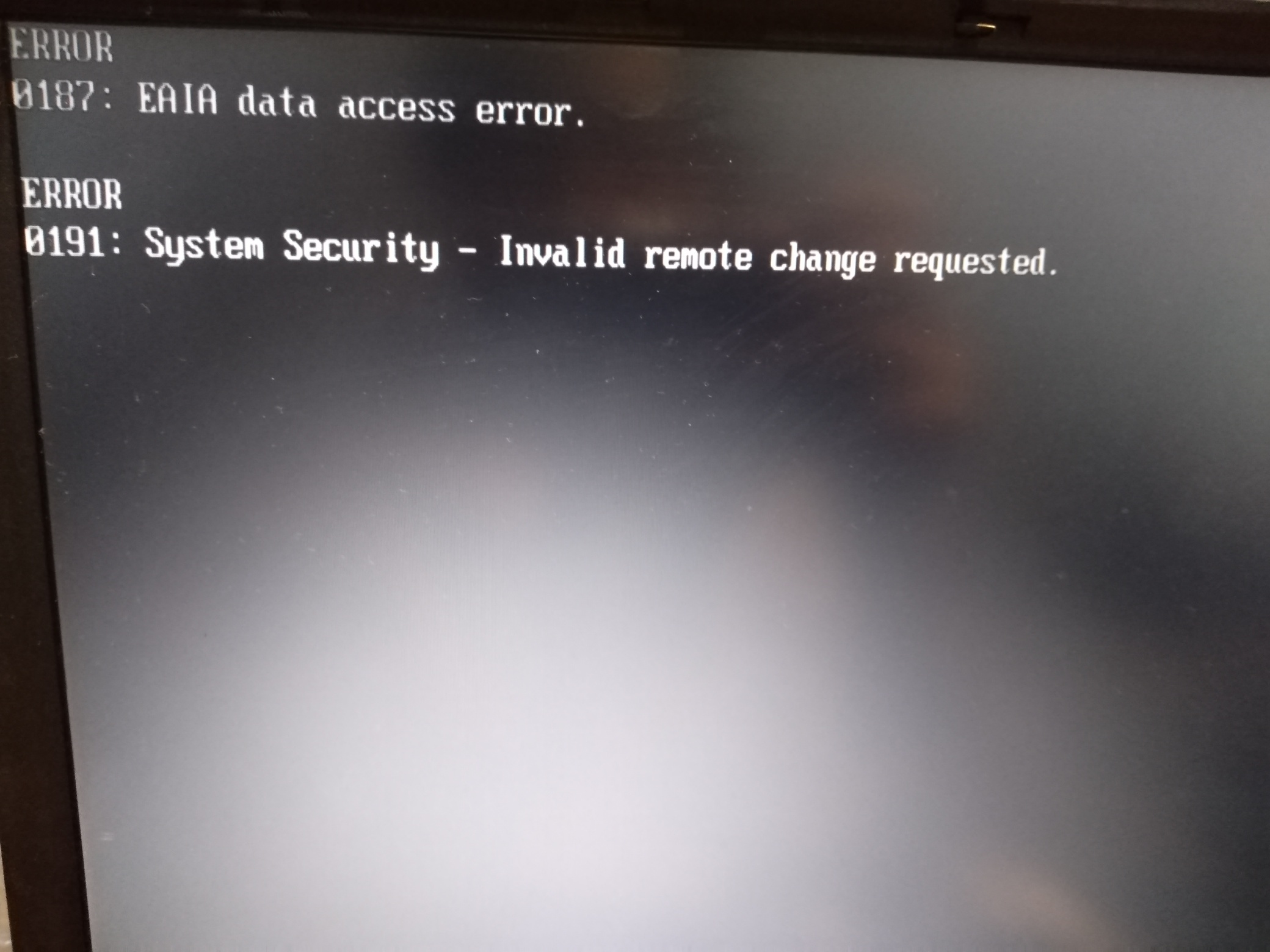

标题: Thinkpad X61pojie bios密码 [打印本页]
作者: heyouming    时间: 2022-5-12 21:45
标题: Thinkpad X61pojie bios密码
如果你忘记你的x61 X61S x60 x60s 密码,可以这样处理
拆开主板,找到调制解调器下面,就能找到主板的bios芯片。
找到SCL和SDL这两个脚,通电开机,在看到联想开机画面,马上短接这两个脚,那么可以进入bios,在进入密码修改时,先回车,然后要填入新密码时,断开这丙个脚,就可以填入新密码了,无损改bios密码
作者: hdbcom    时间: 2022-5-13 12:51
现在都没有这个机器修了,这么老的机器
作者: hyy5124    时间: 2022-5-13 13:38
谢谢楼主,遇到我看看
作者: 724700778    时间: 2022-5-13 13:48
老掉呀的了
作者: sdbz001    时间: 2023-3-1 16:45
感谢分享!!
作者: u1497447    时间: 2023-5-19 19:31
楼主大咖可否指点下,短接以后没有进去bios 出现如下画面
作者: u1497447    时间: 2023-5-19 19:35
短接这两个脚,并没有进去bios出现了如下画面
