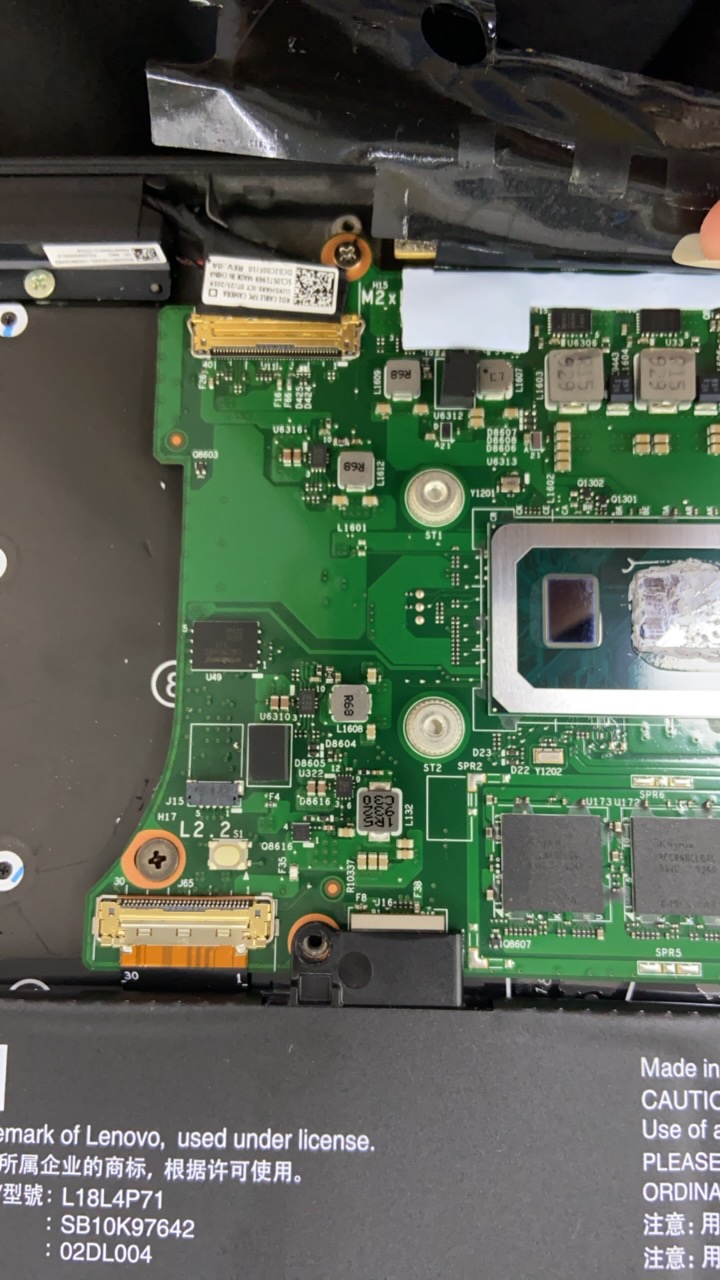

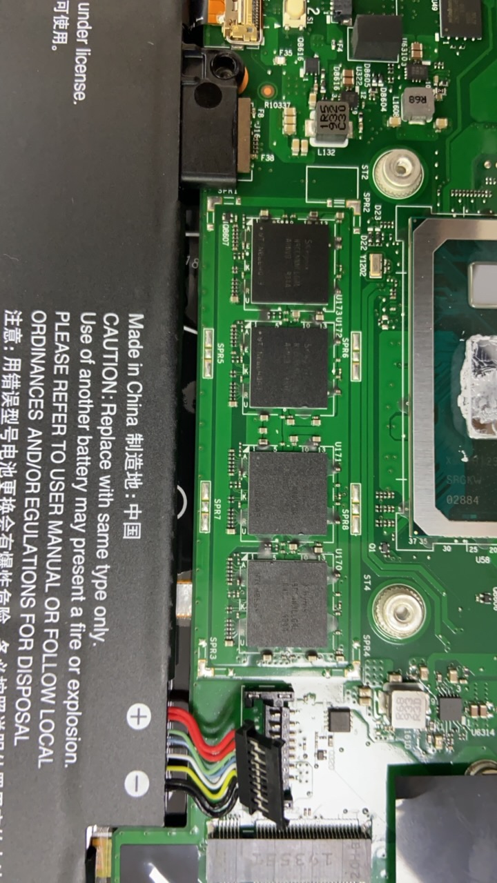

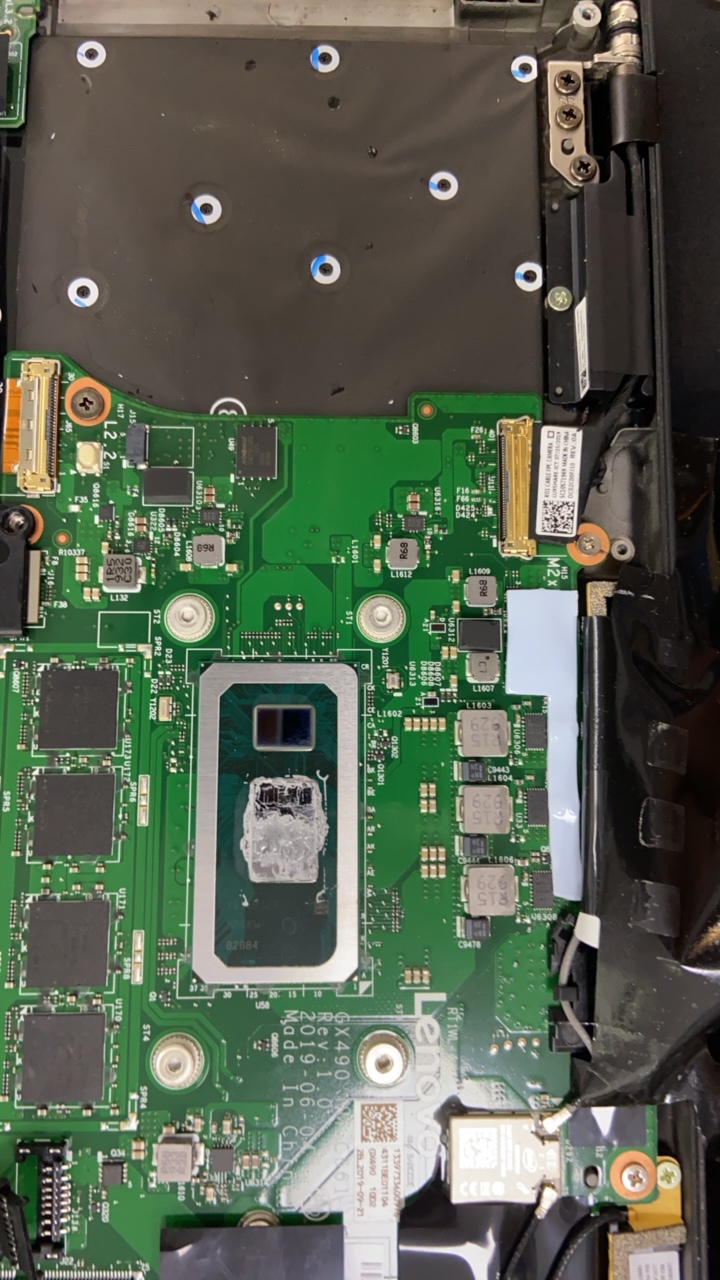

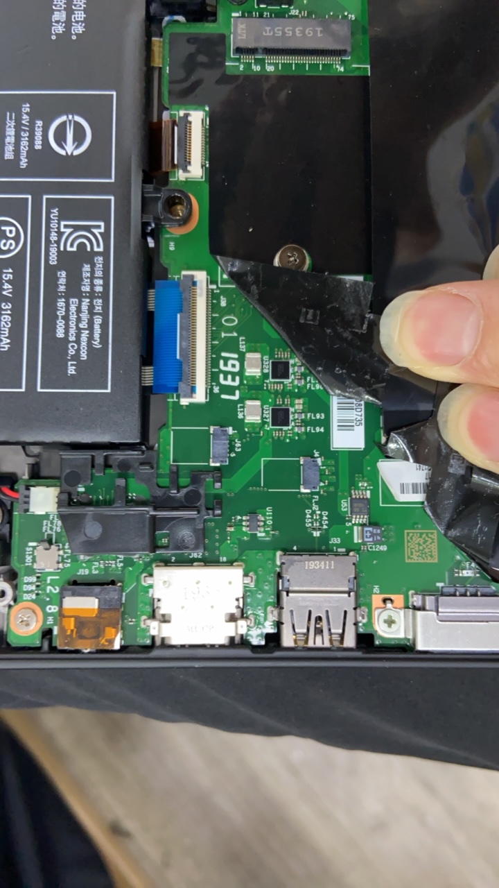

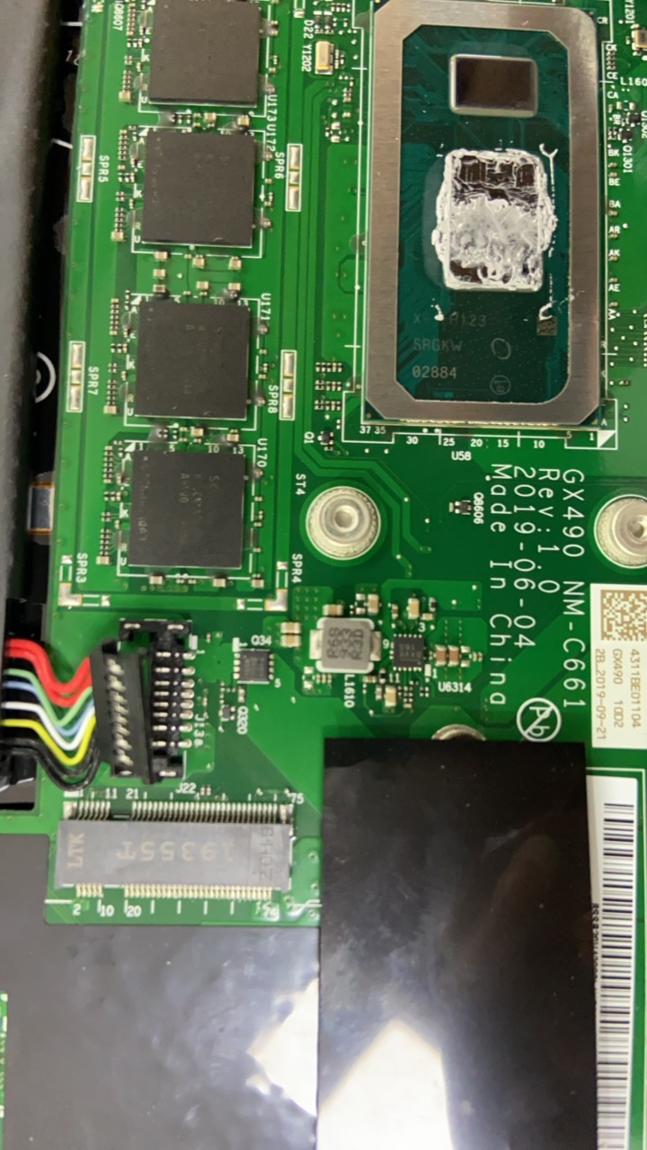

联想X1 10代笔记本 HDMI用不了。投影不了。求助!应该通病了,遇到好几台没有搞定。
作者: blucelei    时间: 2022-5-12 18:38
这玩意儿  貌似跟桥连接的
作者: 入门到放弃    时间: 2022-5-12 20:49
CPU里面的HDMI模块坏了吧
作者: boyuan19920926    时间: 2022-5-13 11:08
入门到放弃 发表于 2022-5-12 20:49
CPU里面的HDMI模块坏了吧
你说对了  确实  直接进去CPU了
作者: boyuan19920926    时间: 2022-5-13 11:09
blucelei 发表于 2022-5-12 18:38
这玩意儿  貌似跟桥连接的
你说对了  确实  直接进去CPU了
作者: 13419106269    时间: 2022-5-13 11:29
明确告诉你 不是CPU问题
作者: 入门到放弃    时间: 2022-5-13 11:34
boyuan19920926 发表于 2022-5-13 11:08
你说对了  确实  直接进去CPU了
HDMI接口上面不是有好多线嘛,测测阻值。
作者: t252970629    时间: 2022-5-13 15:47
HDMI很多有保护的隔离芯片,看看有没有
作者: boyuan19920926    时间: 2022-5-14 11:24
13419106269 发表于 2022-5-13 11:29
明确告诉你 不是CPU问题
那是啥问题  你别说是主板问题就行
作者: 金币辉煌    时间: 2022-5-14 20:26
搞个图纸啊
作者: 显卡维修赵    时间: 2022-5-14 20:29
感谢分享谢谢
作者: 孟瑞    时间: 2022-5-14 20:44
是不是外接用不了是吗
作者: lisheng1025    时间: 2022-5-14 21:28
有耦合电容隔离的,不是cpu坏了,一般都是主板问题
作者: bj549    时间: 2022-5-14 22:22
楼下大神来回答
作者: Allen1    时间: 2022-5-14 22:48
插上HDMI有抓到,还是没抓到?
还是抓到了,不显示呢?
作者: zhangkai890207    时间: 2022-5-14 23:28
用type-c转接不就行了
作者: wHJ8958    时间: 2022-5-14 23:34
学习学习,感谢
作者: HK-WUAI    时间: 2022-5-15 04:00
刷雷电固件试试,雷电固件也会影响HDMI。
作者: aideheqq    时间: 2022-5-15 10:00
现在新的主板接口除了hdmi就是typec
作者: 兄弟电脑电器    时间: 2022-5-15 17:18
打对地阻值,拆保护电路
作者: 破小孩    时间: 2022-5-15 21:58
官网下载雷电固件TBT fw升级试试,概率性会解决
作者: 95270009    时间: 2022-5-16 10:45
Tbt分位刷一下,u184
作者: 联想3C服务中心    时间: 2022-5-17 14:40
专业搞  微信 li8866cc
作者: qw135977    时间: 2022-5-17 14:55
查供电,插上HDMI有侦测到吗,数据线到CPU的量了吗,
