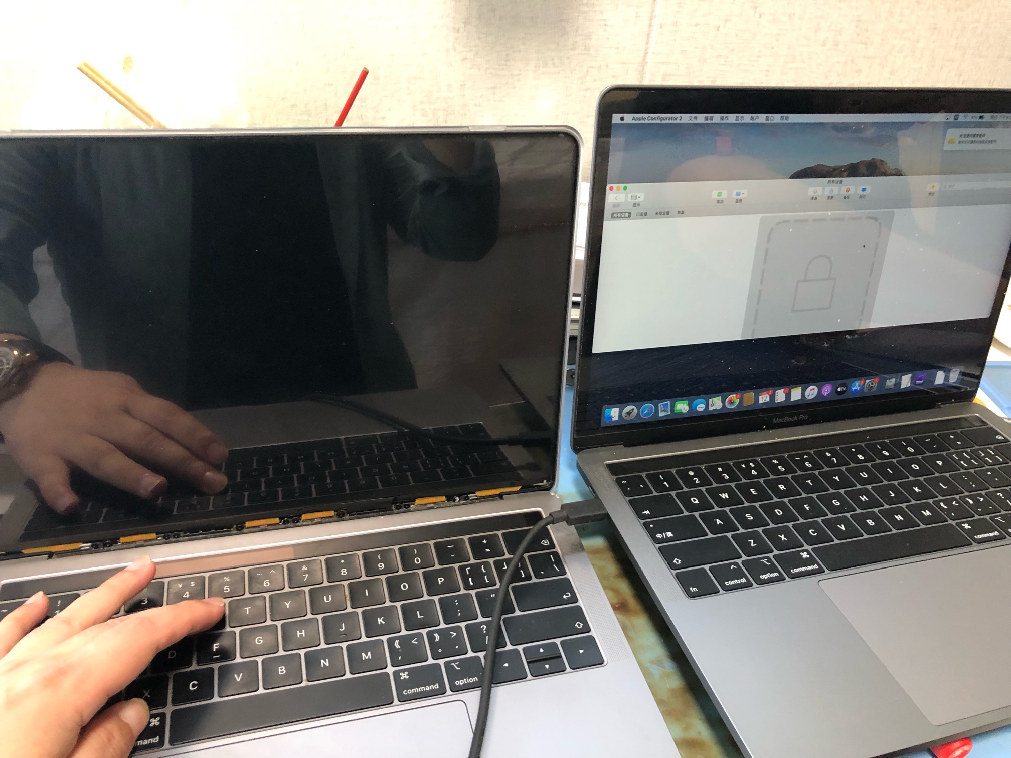

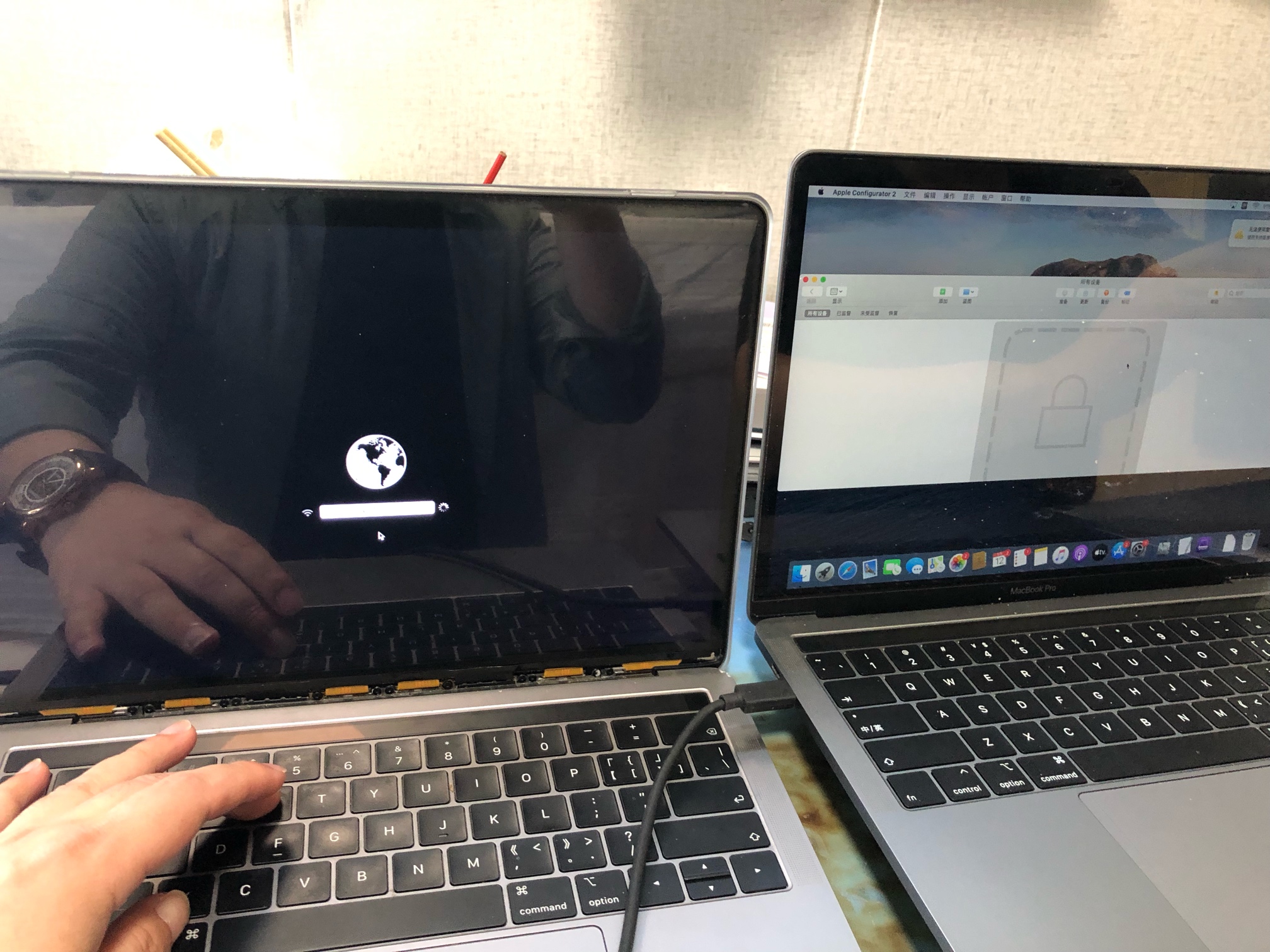

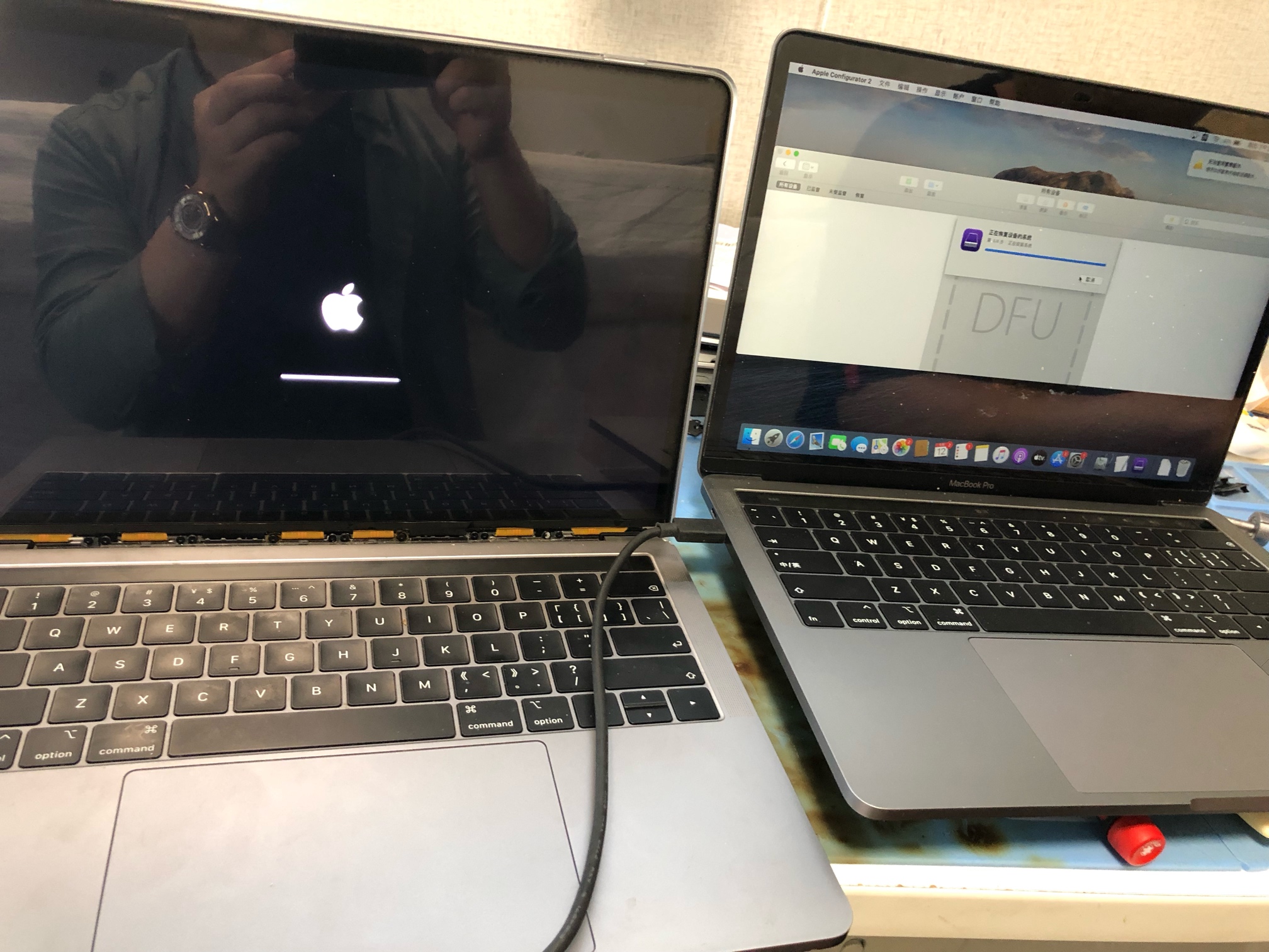

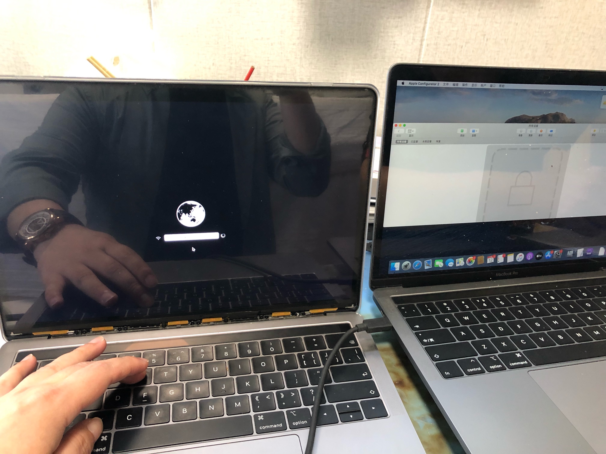

苹果笔记本电脑A1989不开机,量测主板没有短路通电量测主板上电电压情况,主板待机电压正常,不触发,根据主板上电时序步骤排查T2问题引起的不上电,进DFU进行刷机,刷完T2成功上电开机
