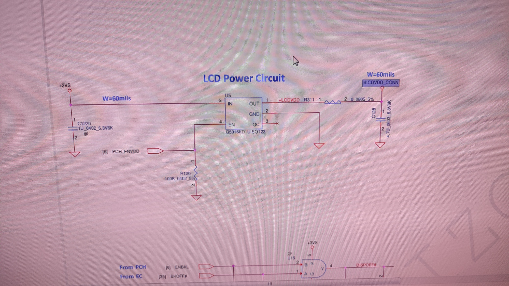

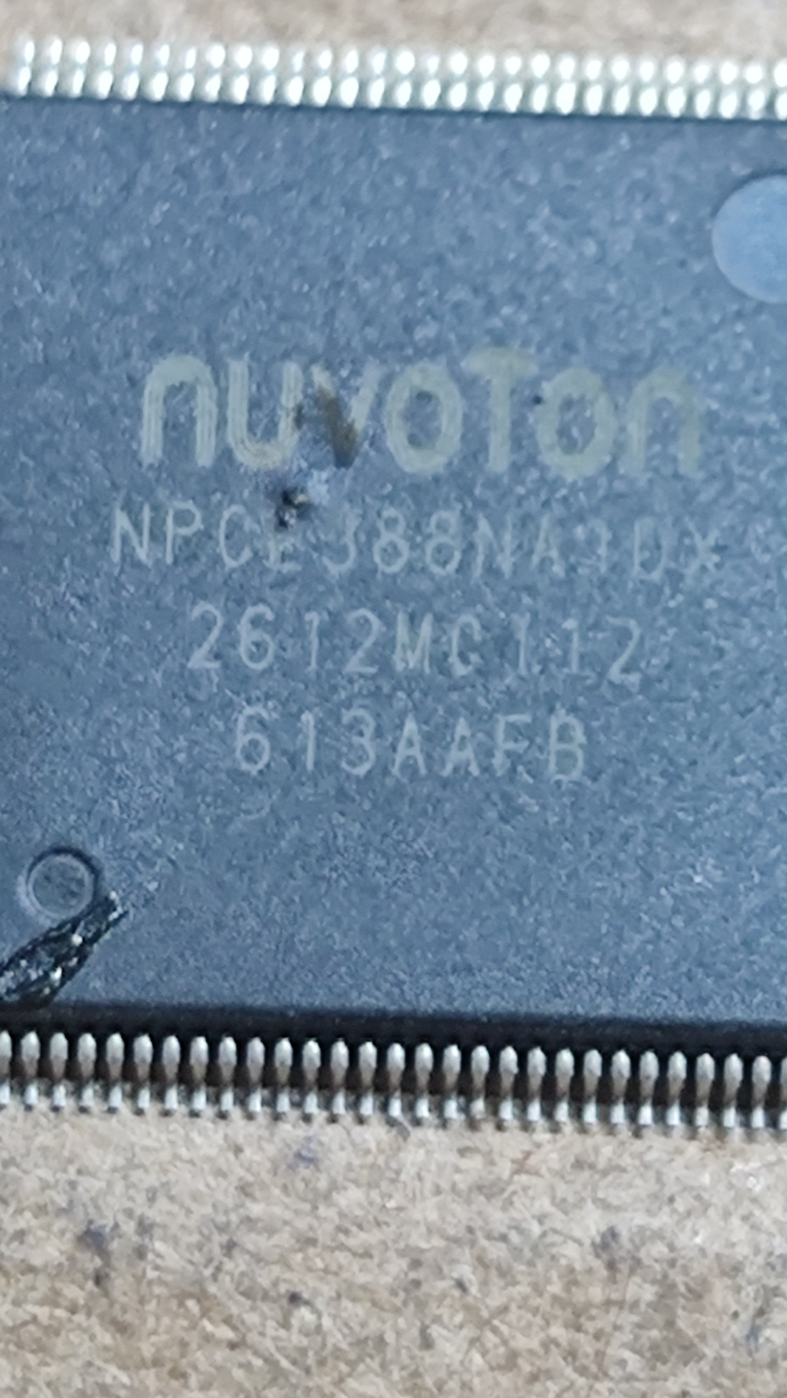

la-d471p待机0.154,客户说换屏时冒了下烟,不开机了,拆机发现ec上有二个小洞,从料板上找个同型号ec(主板板号不同),装上能触发上电但无显,键盘灯不亮,估计该ec带程序,订个到货装起,上电,屏有背光无显,键盘灯可控,查屏接口,+lcdvdd_conn无电压,该电压来自u5,短接u5一五脚,成功修复
