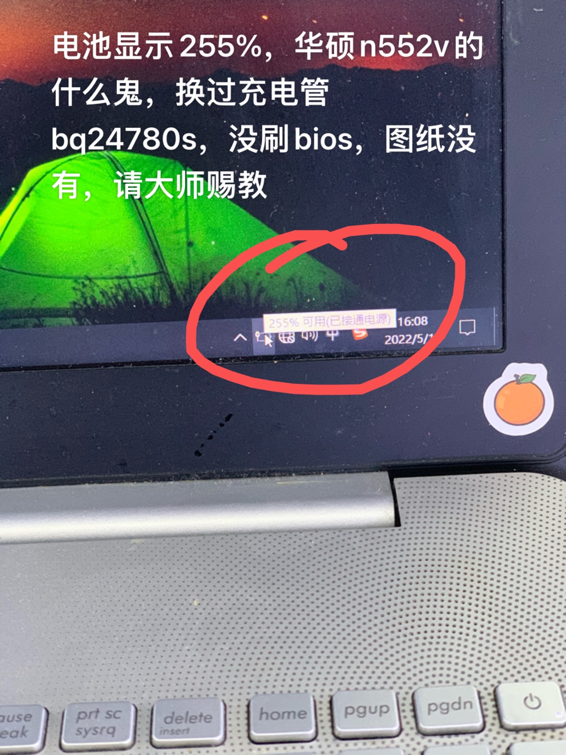

之前看过这个案例,忘记了!
作者: 臭豆腐    时间: 2022-5-12 17:52
这种应该是电池接口中间MBUS二个信号线不对吧
作者: bao1024    时间: 2022-5-12 21:22
电池没插实,有时会255%
作者: blmama    时间: 2022-5-13 14:10
EC出问题也会这样。。。。。。。。。。
作者: 为爱依恋    时间: 2022-5-16 20:16
电池的一个检测脚电阻掉了
作者: 为爱依恋    时间: 2022-6-13 21:07
网课里面说是ec或者写bios,我上次那一台是电阻丢了
