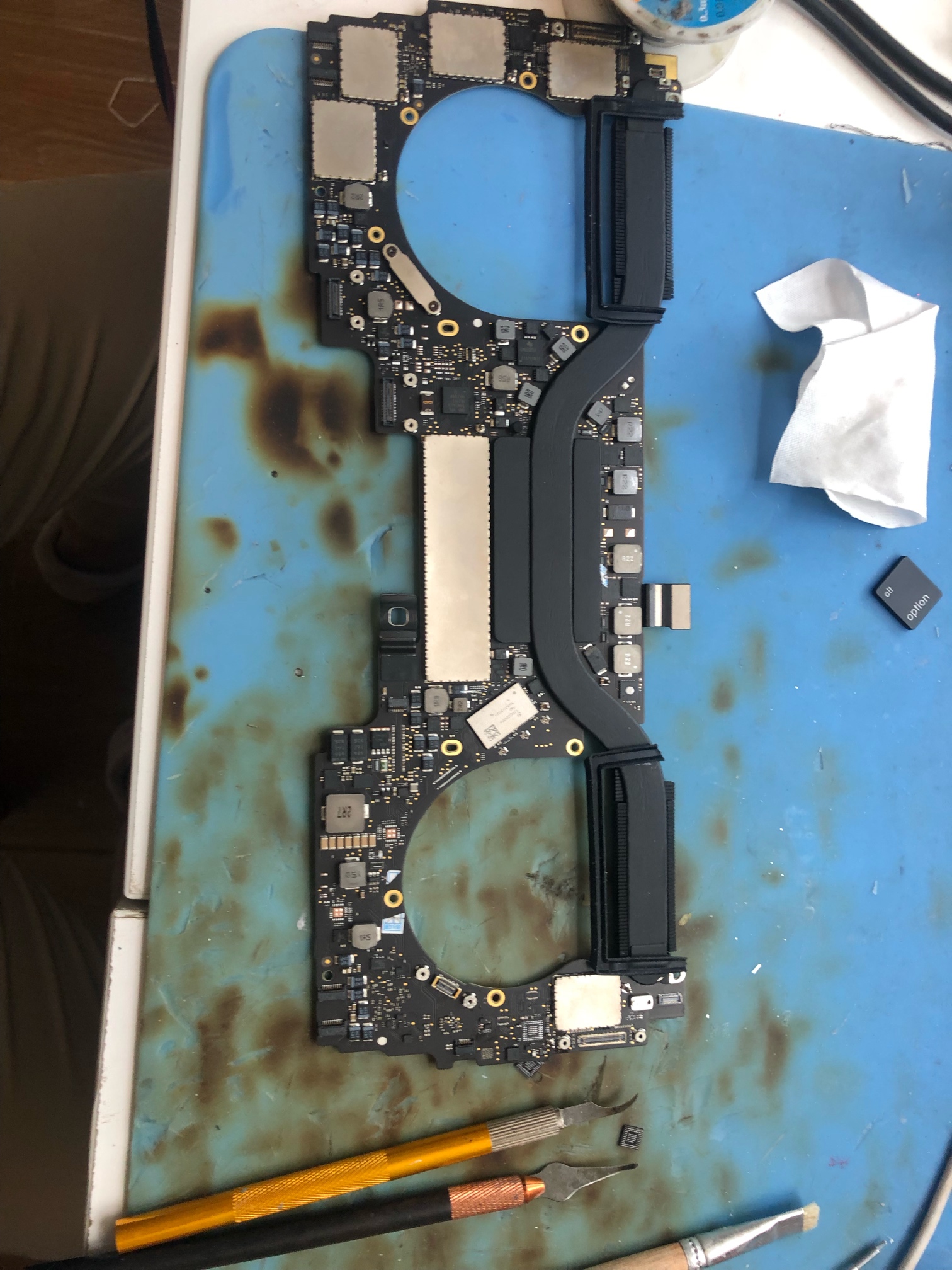

标题: 苹果笔记本电脑A1706不开机

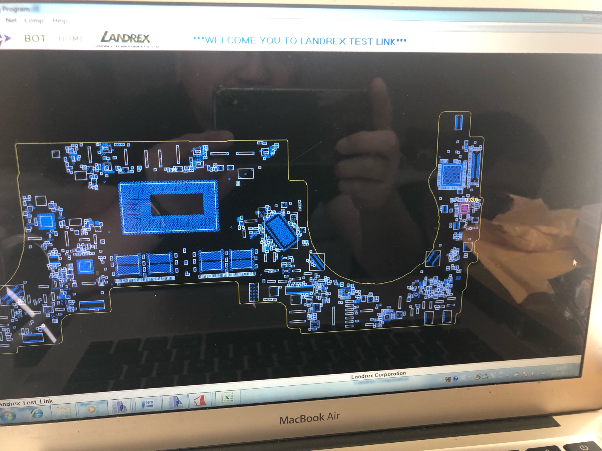

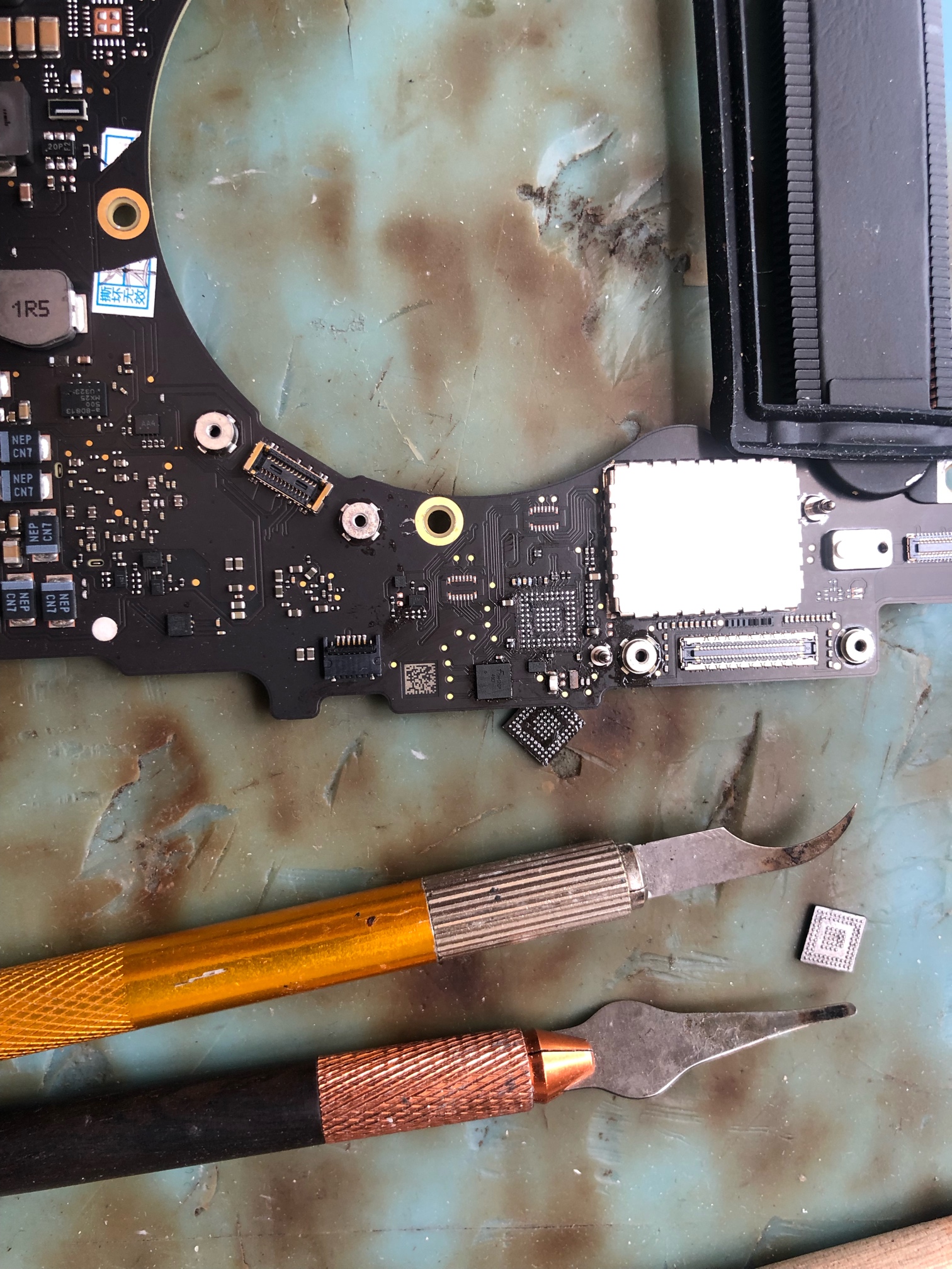

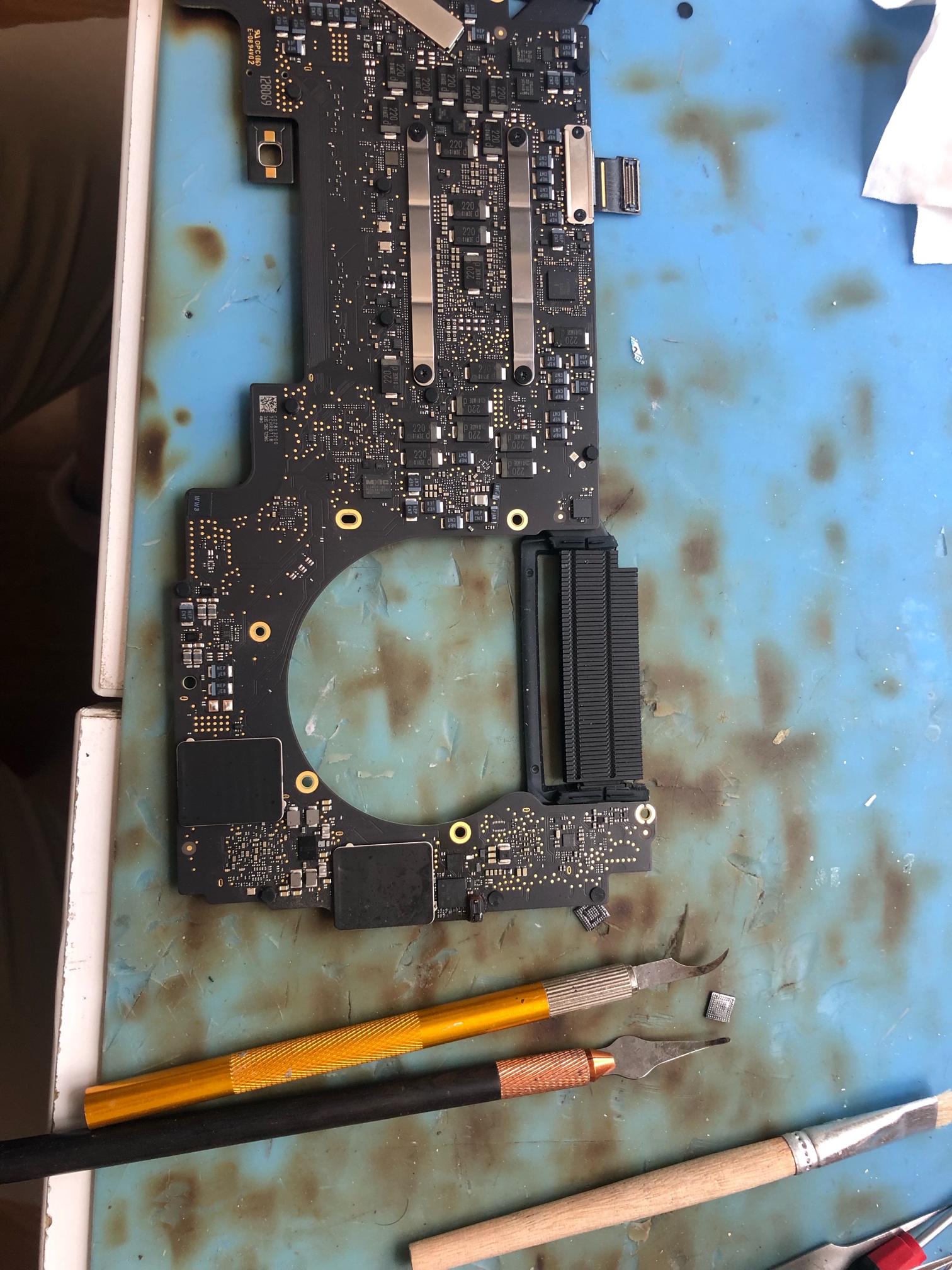

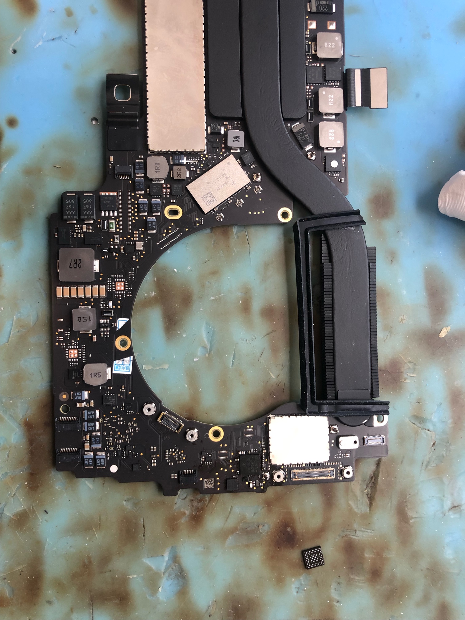

苹果笔记本电脑A1706不开机,量测主板电压电路,3.3V,和1.8V,接口USB反馈信号短路,经过判定,U3100损坏,更换U3100成功开机
作者: 广西本土    时间: 2023-7-26 23:42

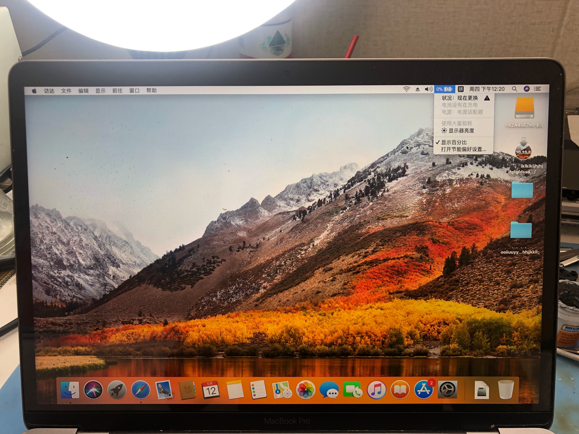

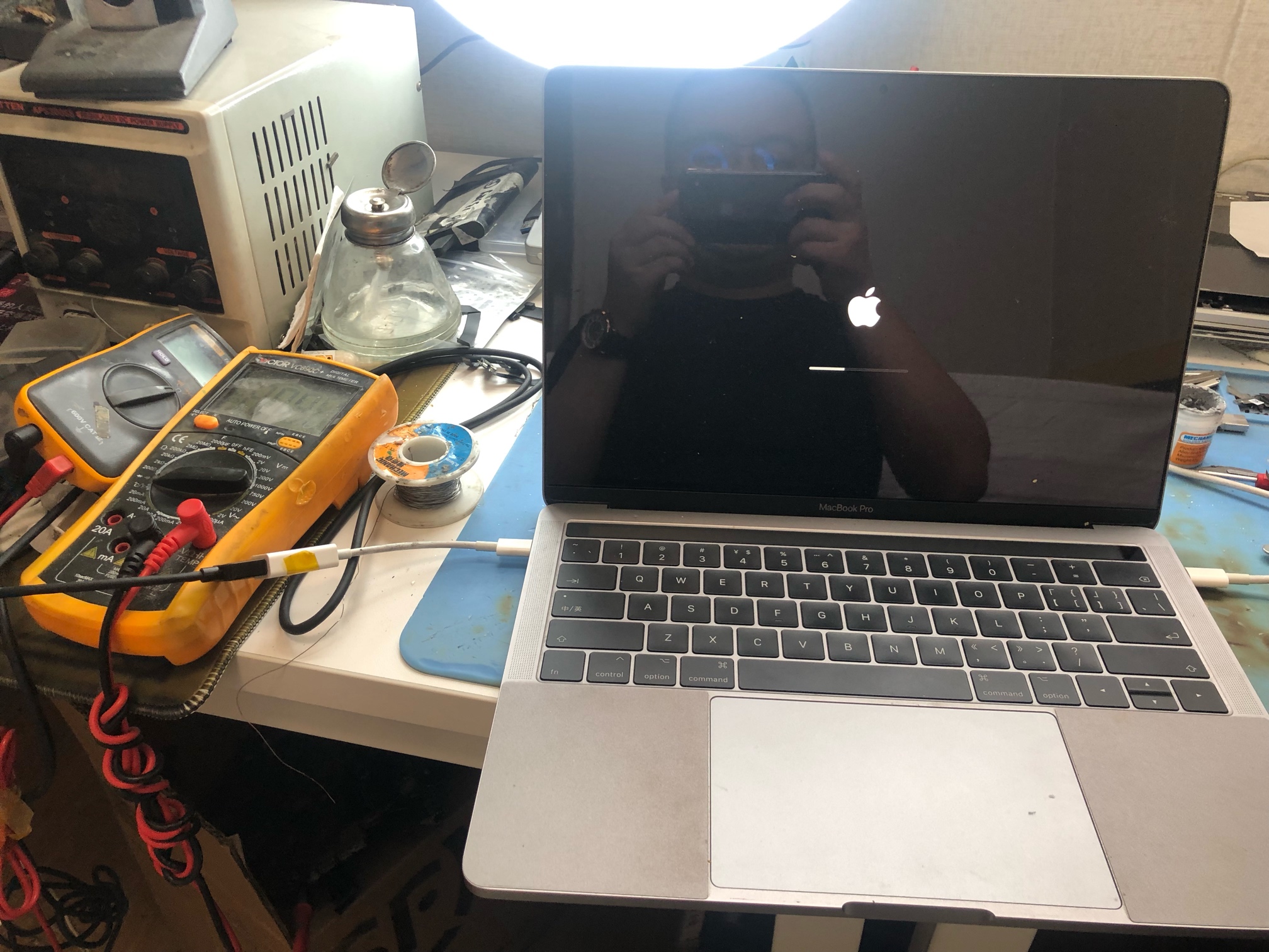

今天修到一台苹果A1706板号820-00239-08。故障现象:用电源适配器插四个TYPE-C充电口任意一口,等5秒左右听到“当”的一声后按开机键没有反应不能触发。这时测量L7660  3.3V待机电压为零,L7600   5V待机电压为零。。正常情况下应该是听到“当”的一声后,L7660  3.3V待机电压永远存在,而L7600   5V待机电压在待机时会消失为零。
是什么情况引起待机电压全部消失捏???仔细检查发现当把J6950电池检测排线拆除后故障消失,而且电池也已经鼓包不能使用。就这样了不插J6950按开机键风扇转了屏幕亮了进苹果系统拷机24小时没有问题故障排除!!!
