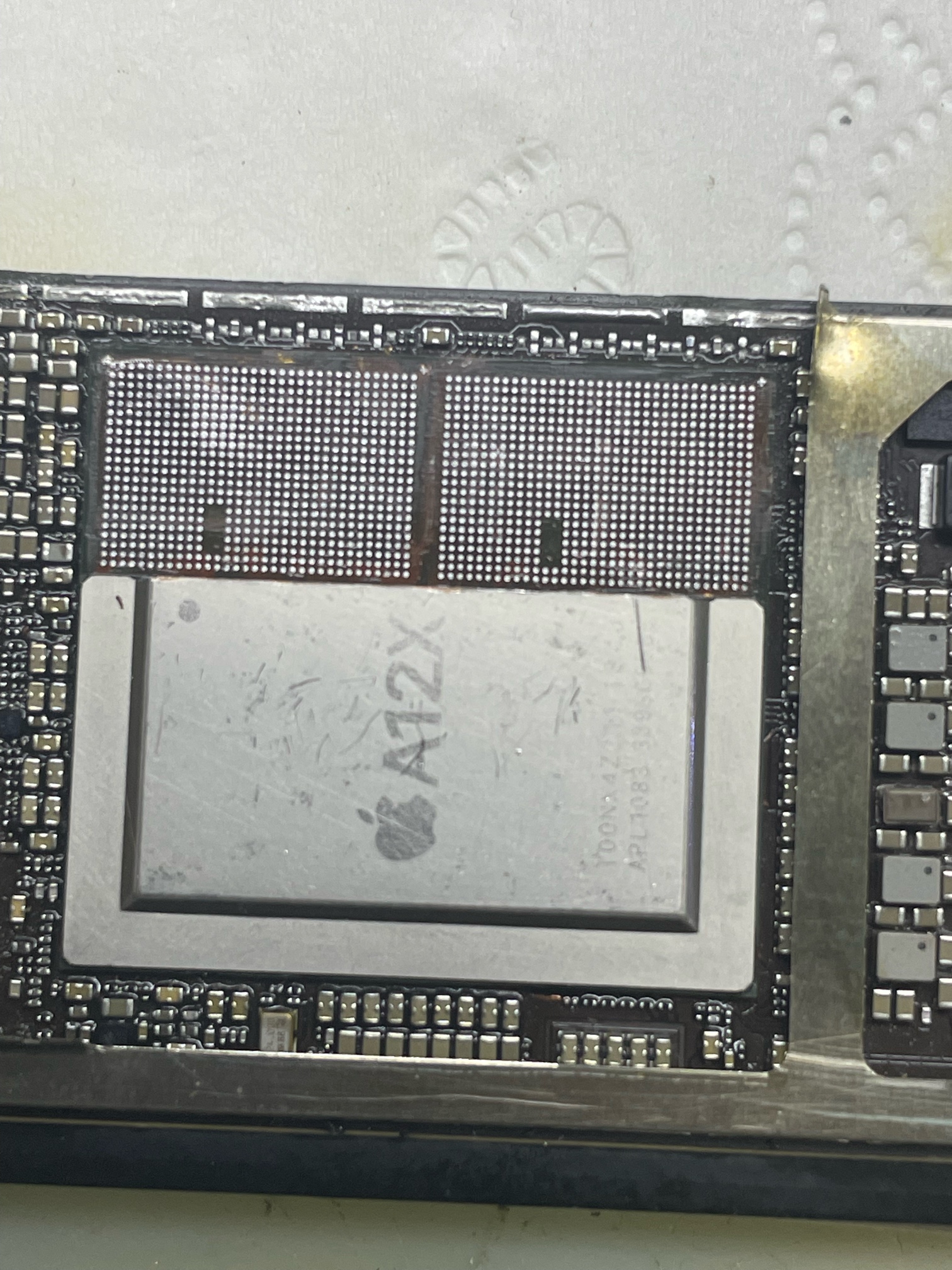

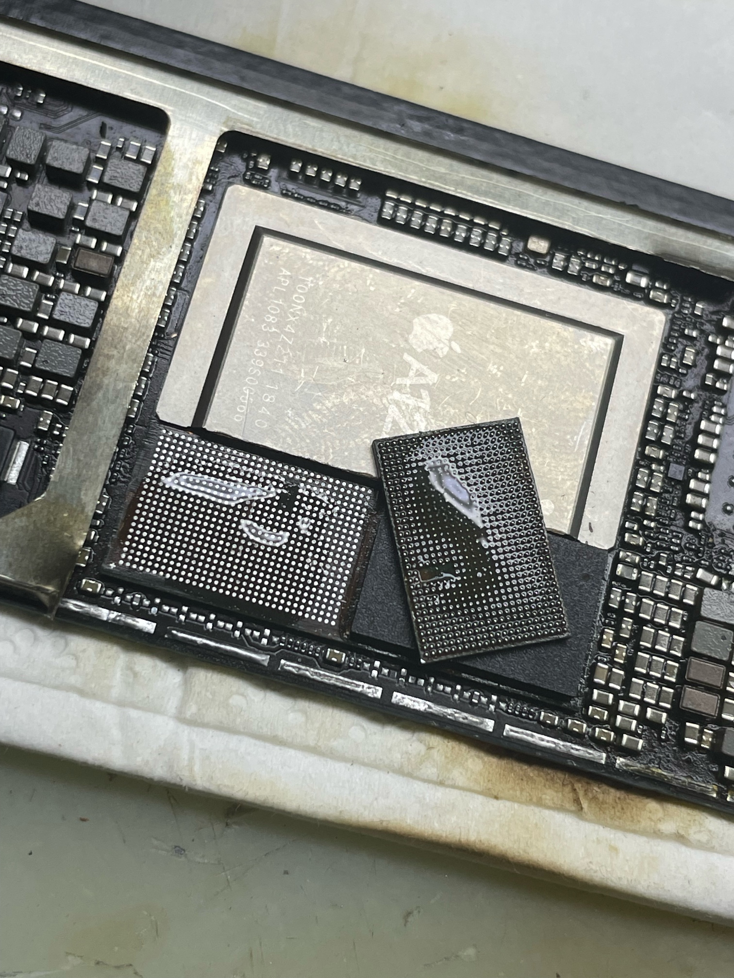

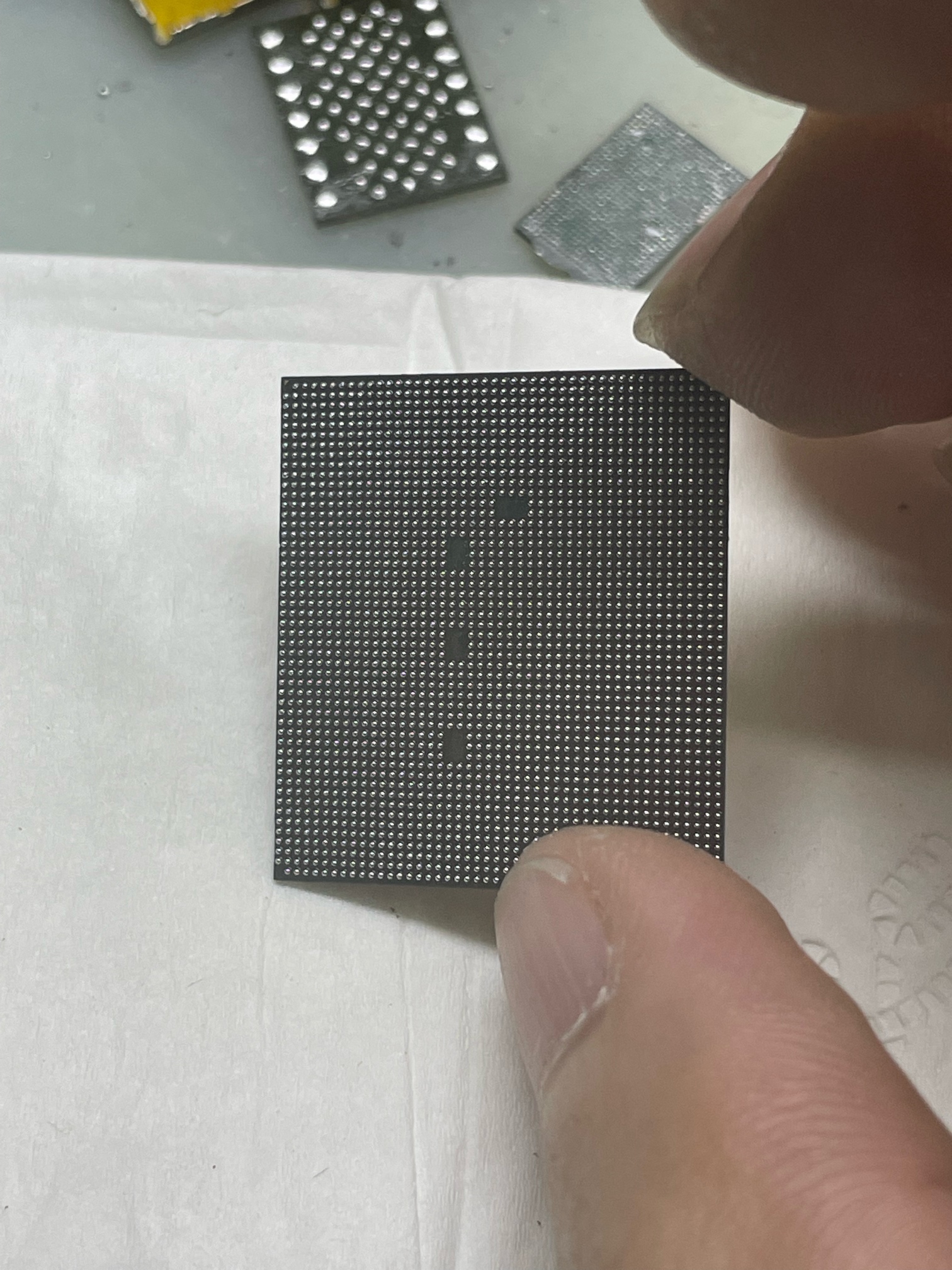

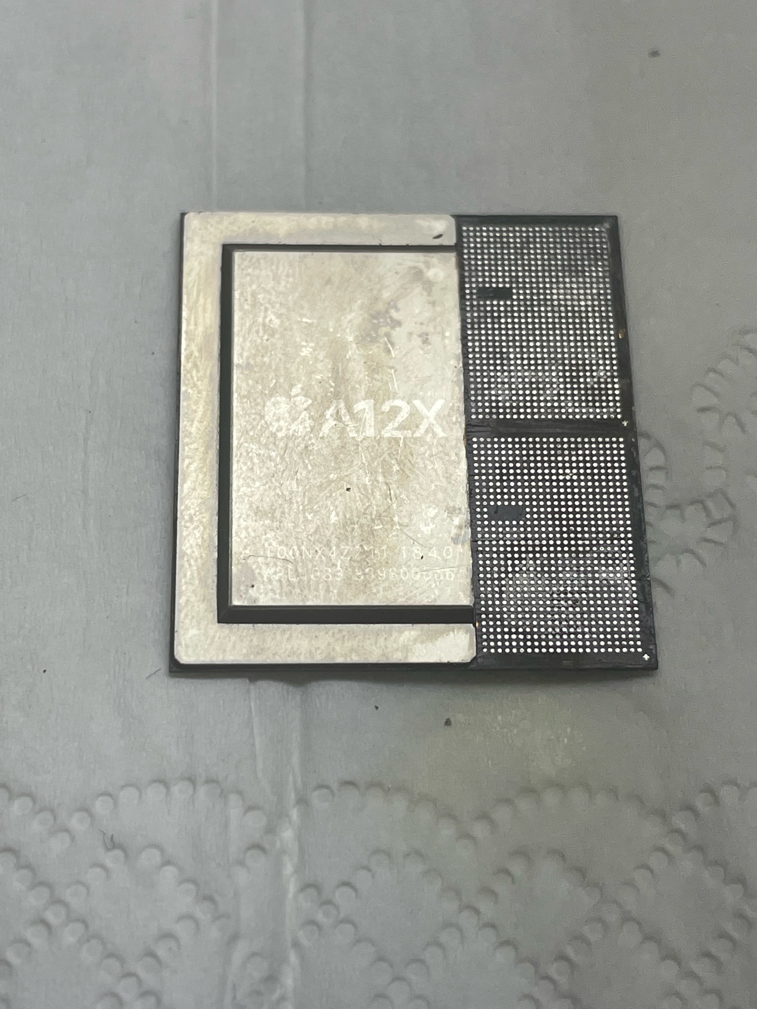

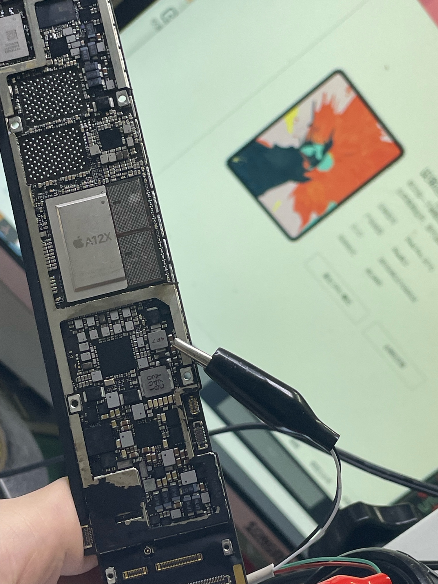

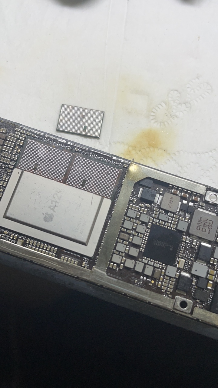

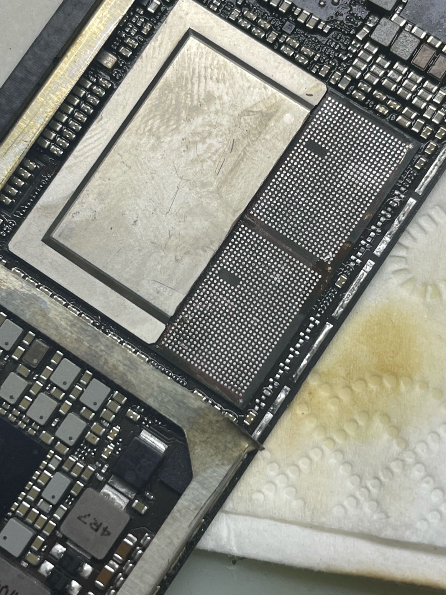

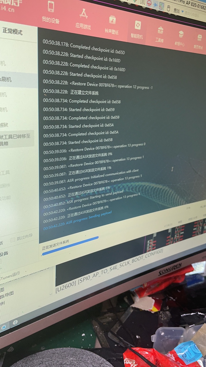

iPad Pro 11  二修刷机报错 4014 ,更换暂存解决
