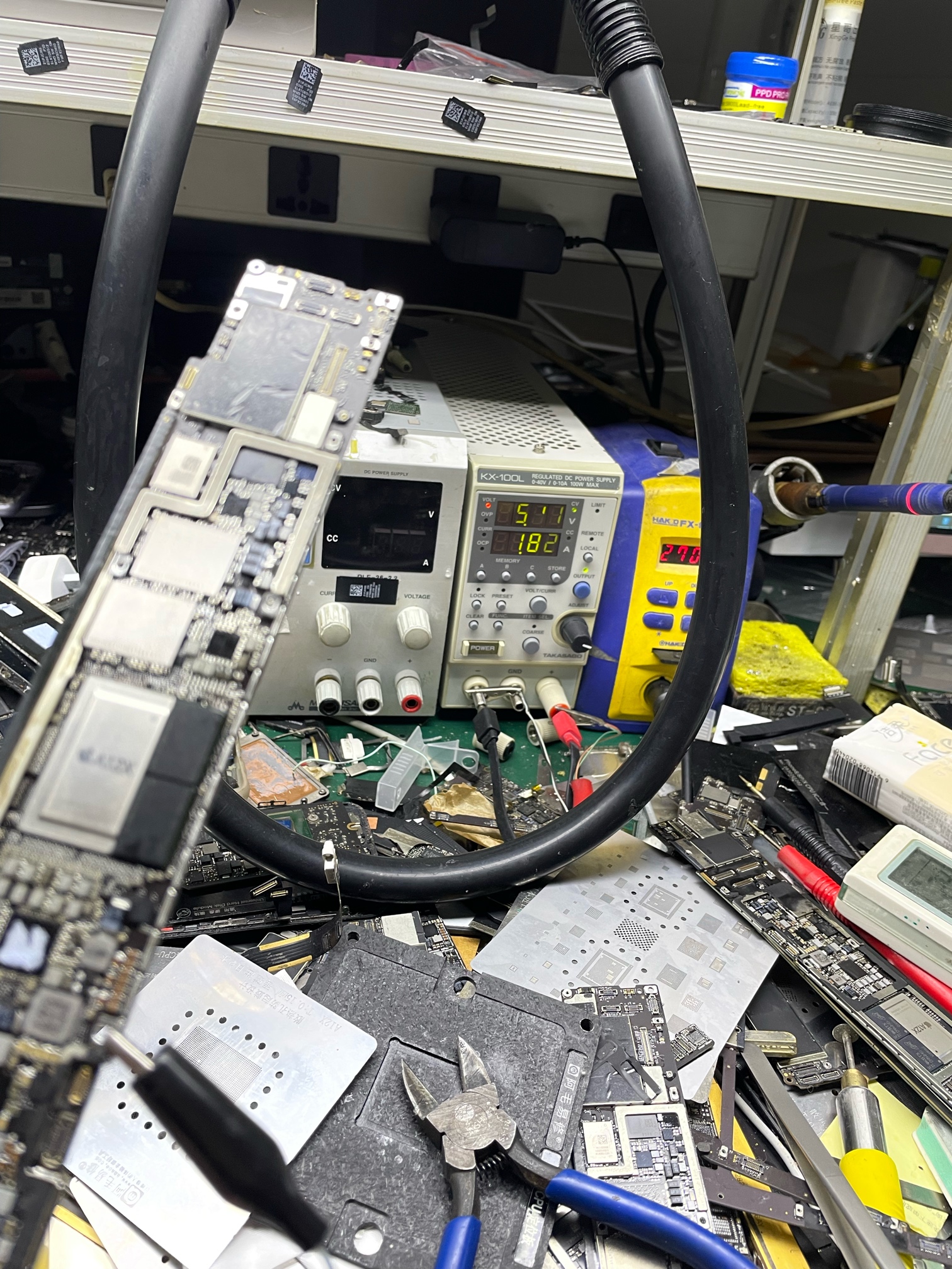

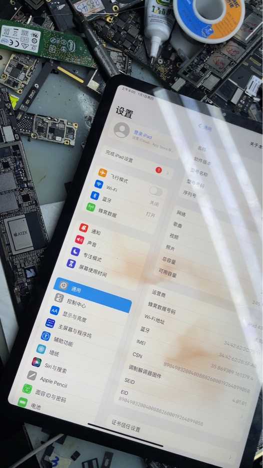

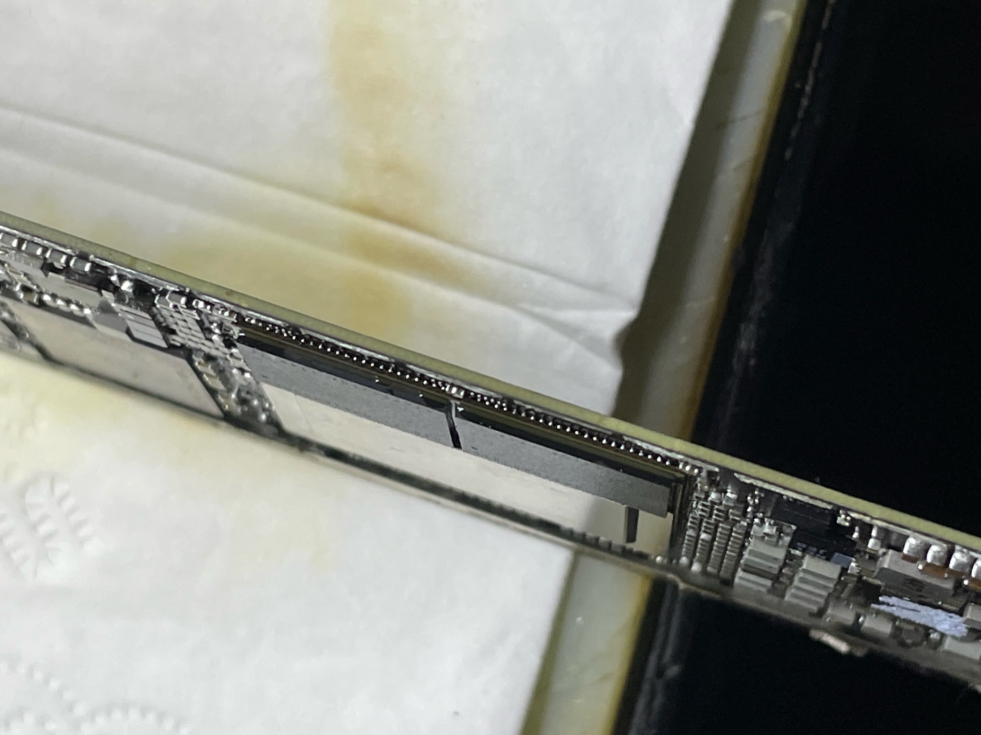

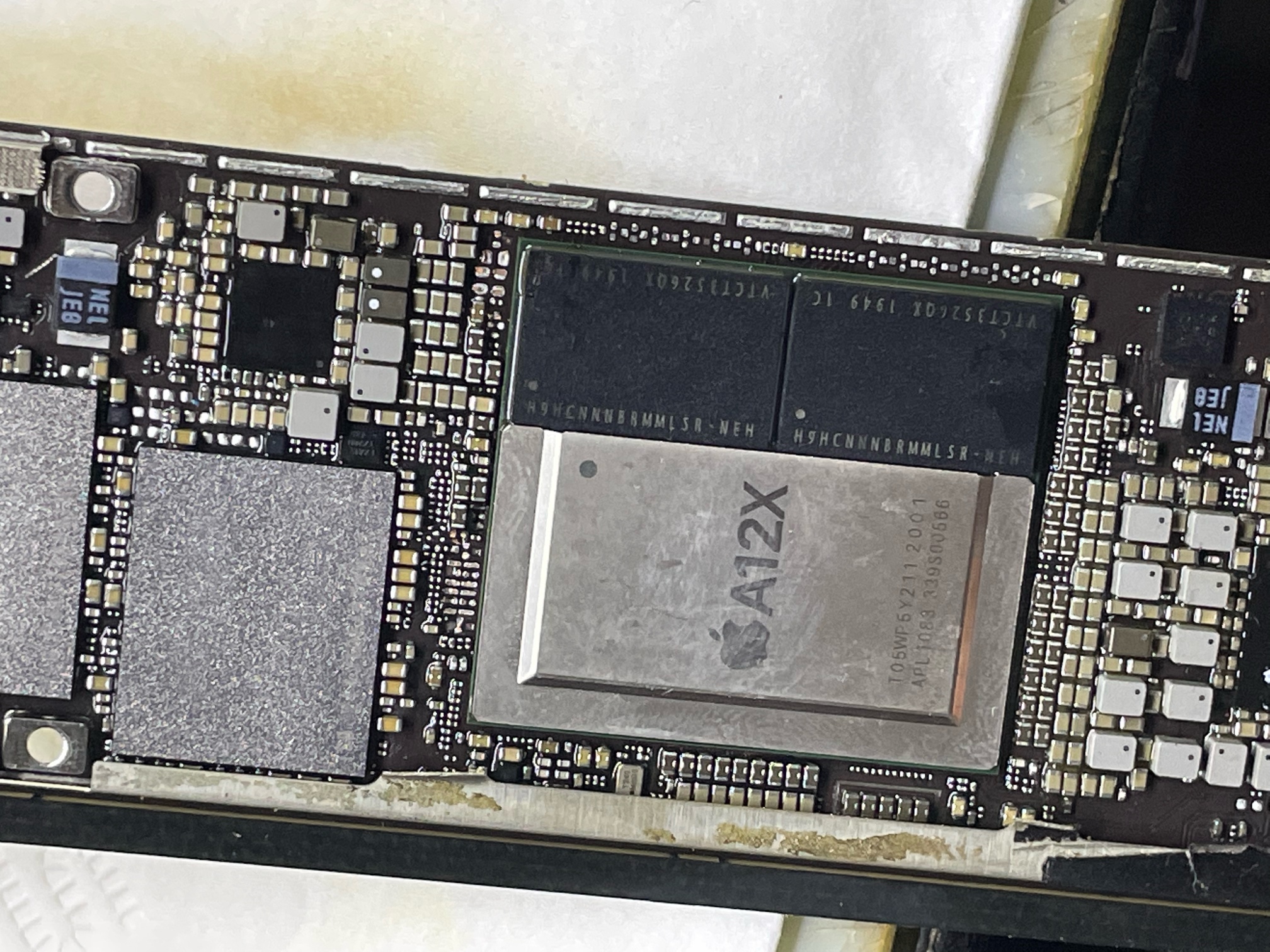

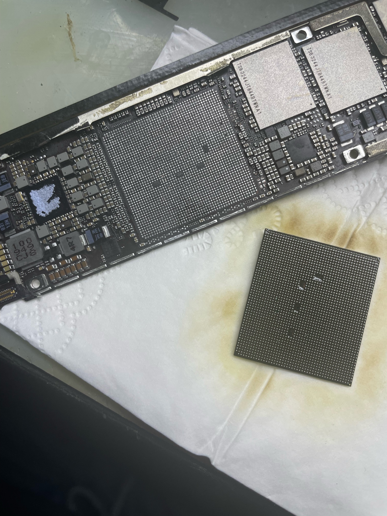

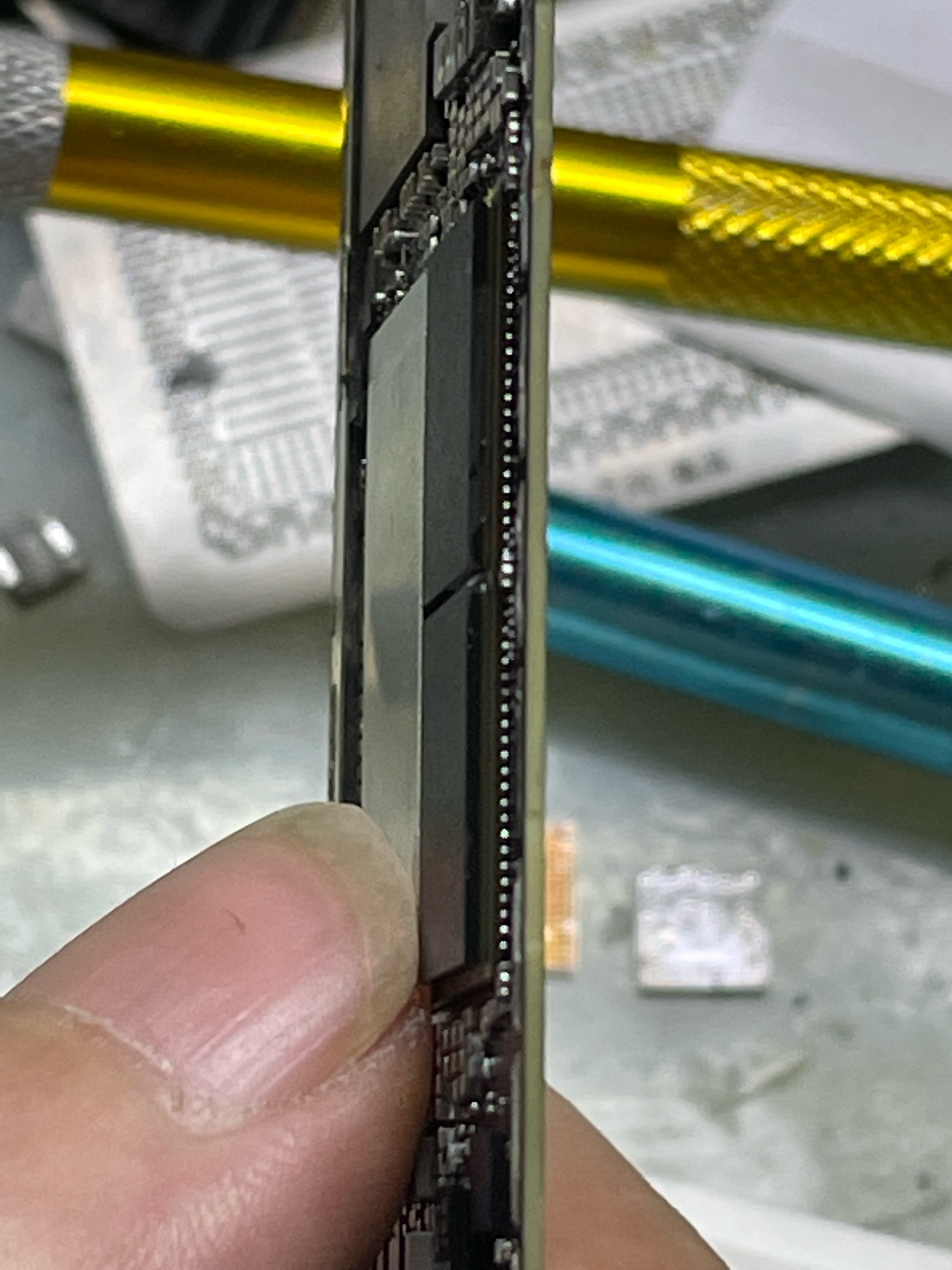

iPadPro2018 案例
       iPad 2018Pro 二修不开机,加热可以开机 冷了后dfu  重新装CPU后搞定  采用217无铅焊接,在这里总结一下 这种带铁盖的CPU 还是容易虚焊的
