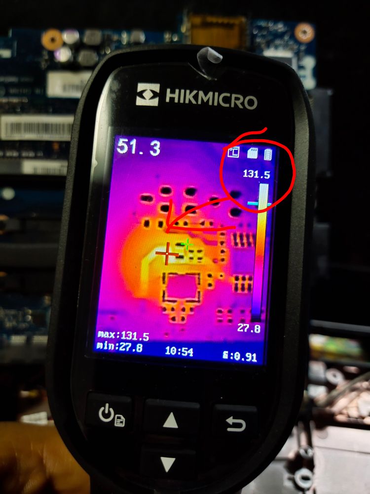

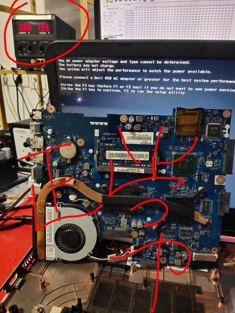

戴尔电脑r15_5221,看古代供电都有直接论坛找boss,看有的人说0.8安刷boss就能好.有的人刷了也不行,连刷三组还是一样0.8

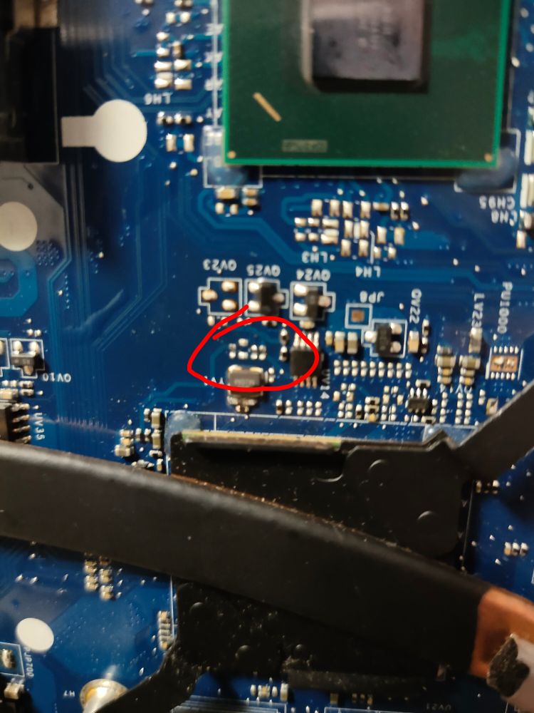

还以为显卡虚焊了,准备干焊台,突然想起来,最近刚买的神器,拿起来随便一看发现一个130度的高温,
直接把一个电阻和三个电龙拆了,再上电,正常亮机,测电压一边是1.7,一边是0.45
估计应该是什么时钟信号,现在是懒得看图纸看着头晕,我都是盲修,把三个电容焊上去了,短路的电阻也找不到多少k,直接不装了

海康H11,某宝1999,知道价格你们就不会再问了

24m时钟短路吗?

海康微影H11,这个有热追踪。基本买的都是这个
