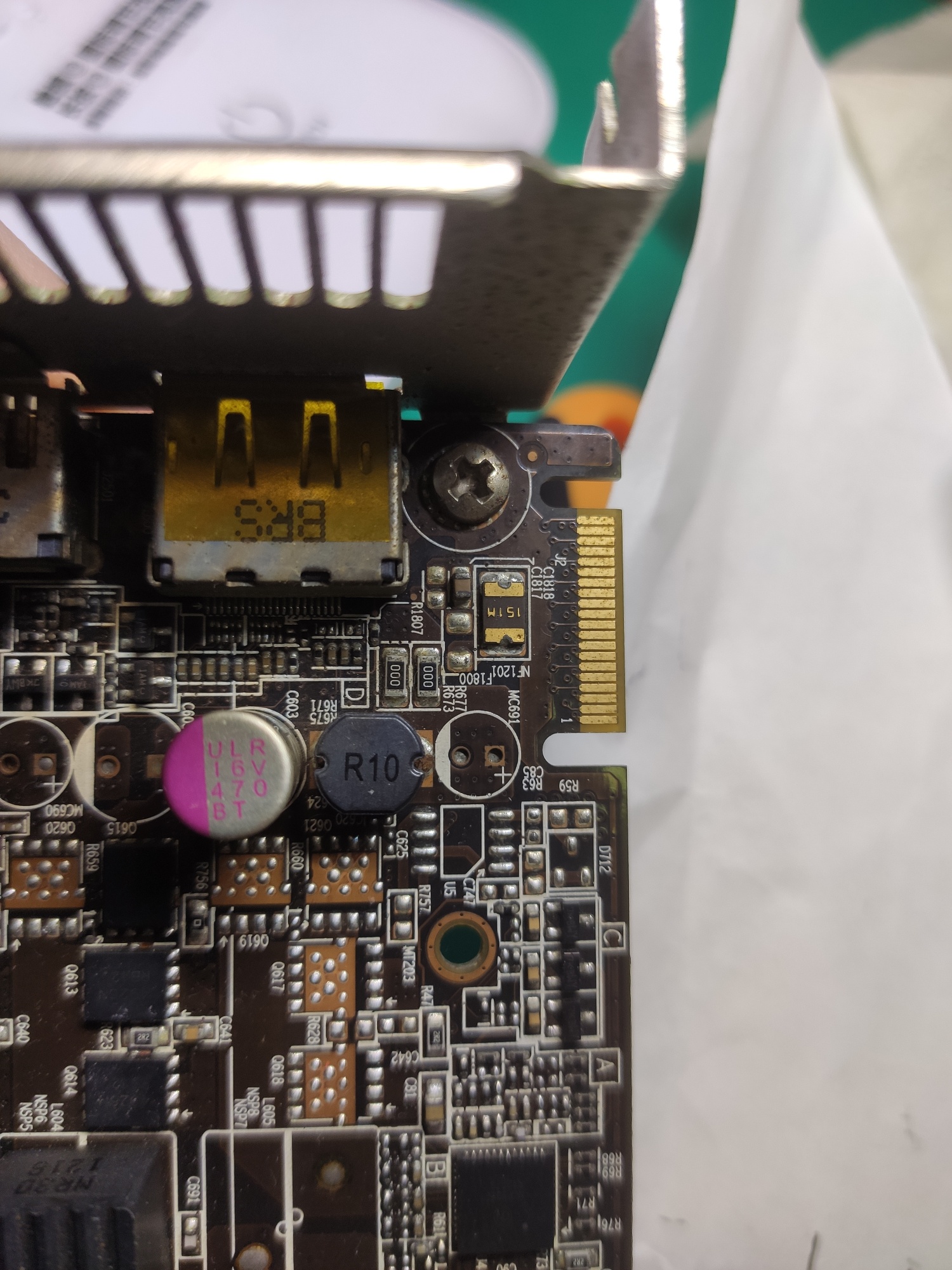

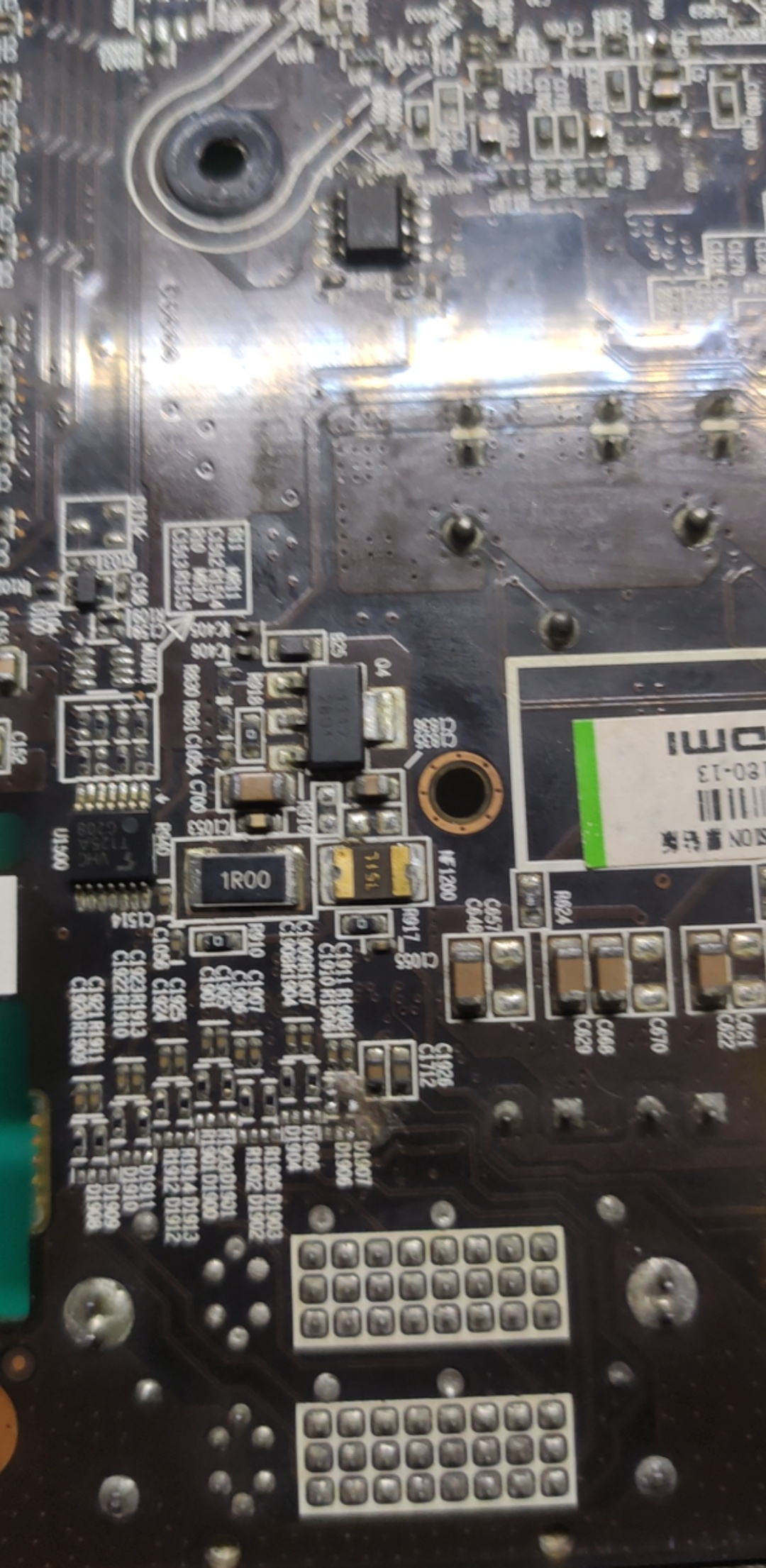

求助 未知元器件 标注前缀是nf 金色的 显卡蓝宝石黑钻版hd6580 1gd5上的
一共有两个 丝印为151M
作者: 卖电脑的小快乐    时间: 2022-5-12 01:09
自恢复保险电阻,直接一坨锡就行
