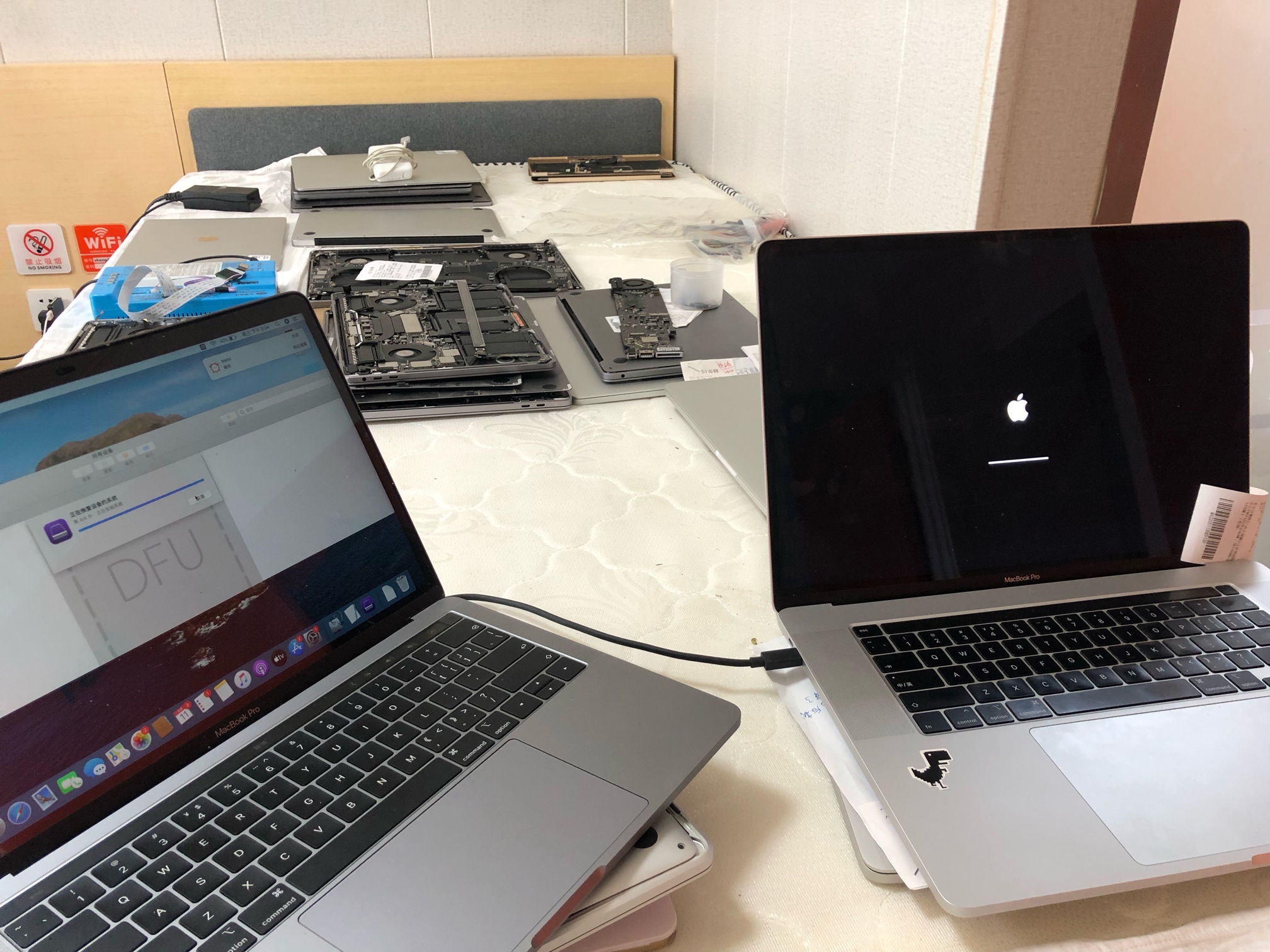

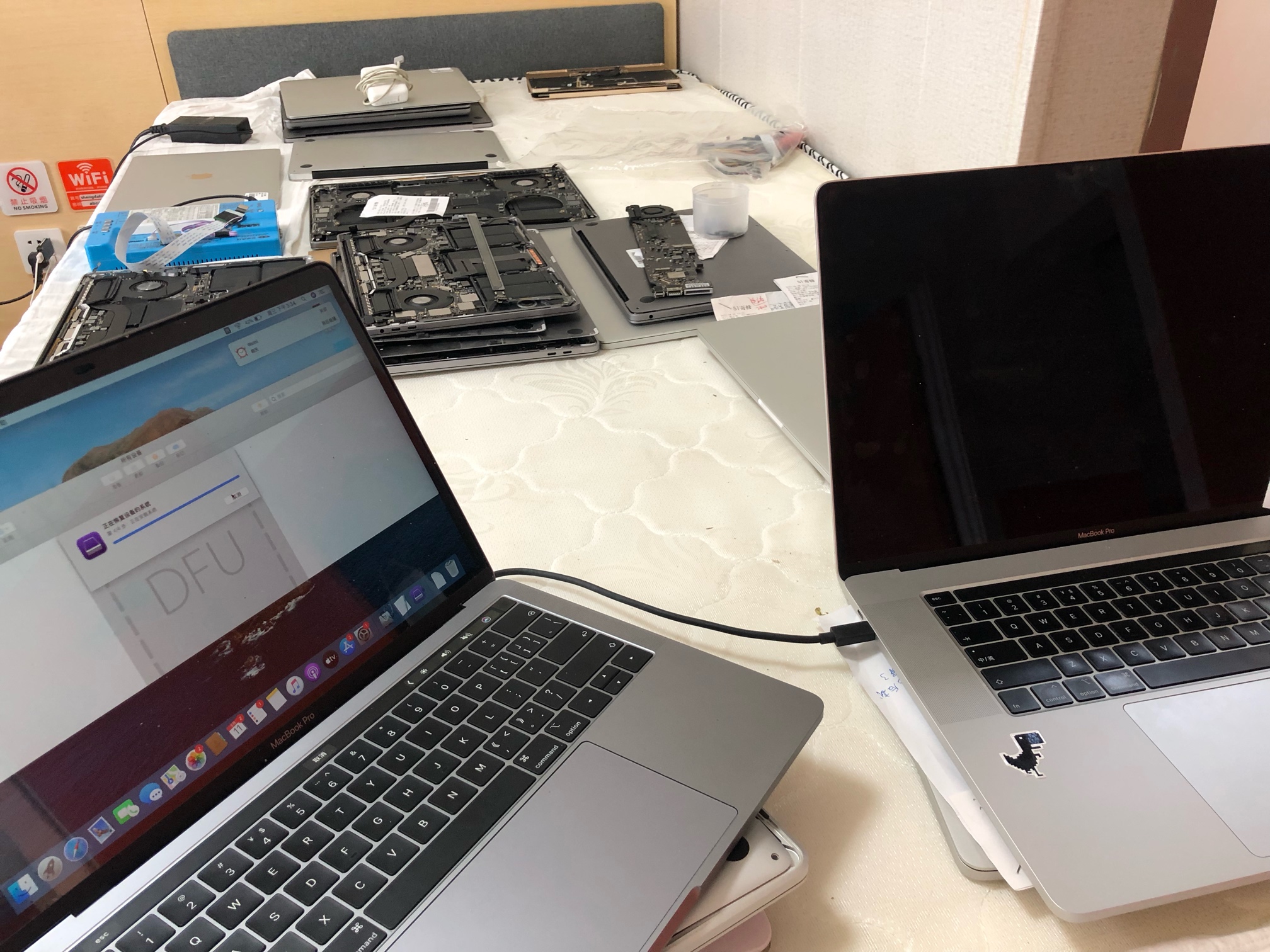

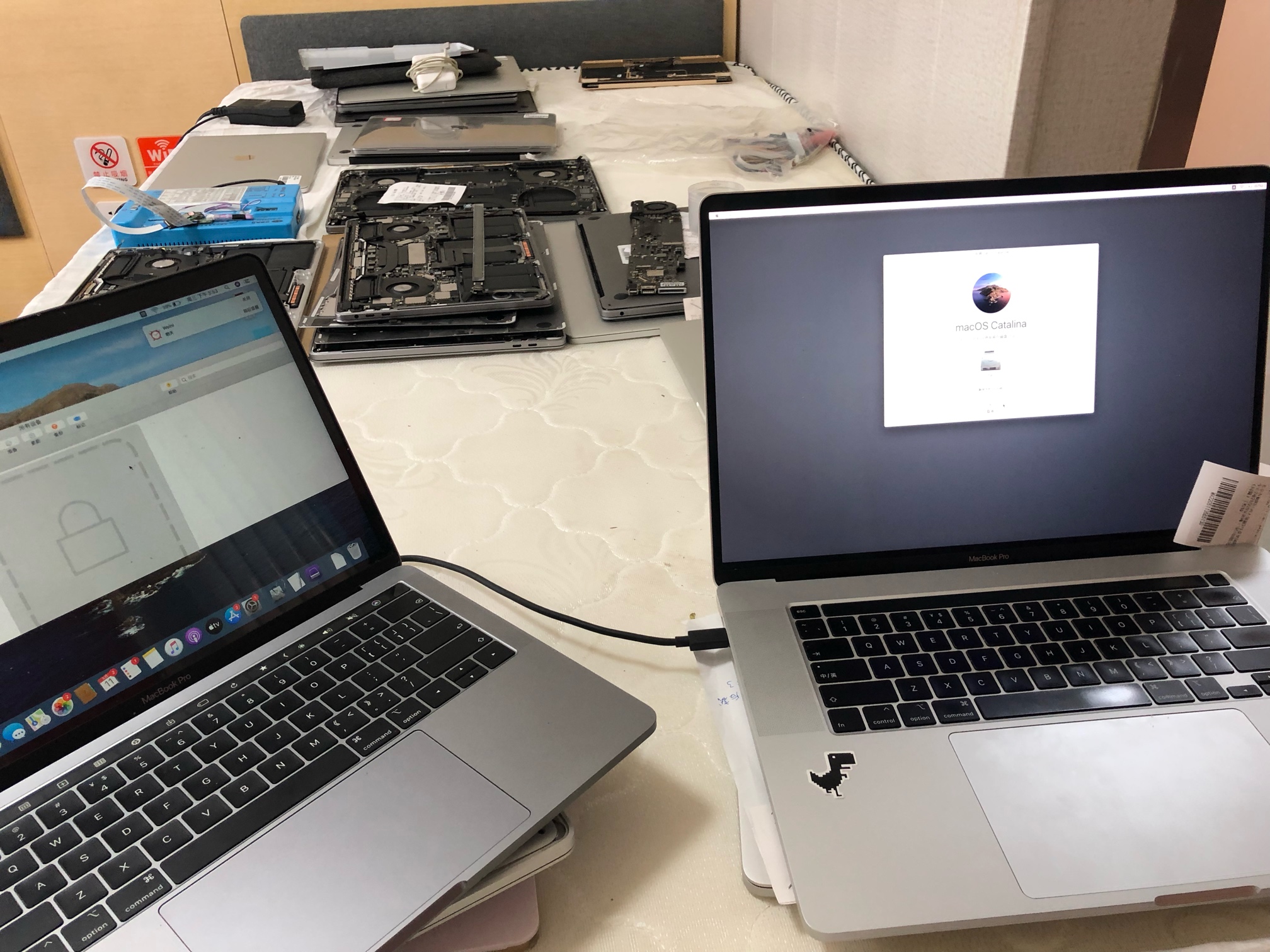

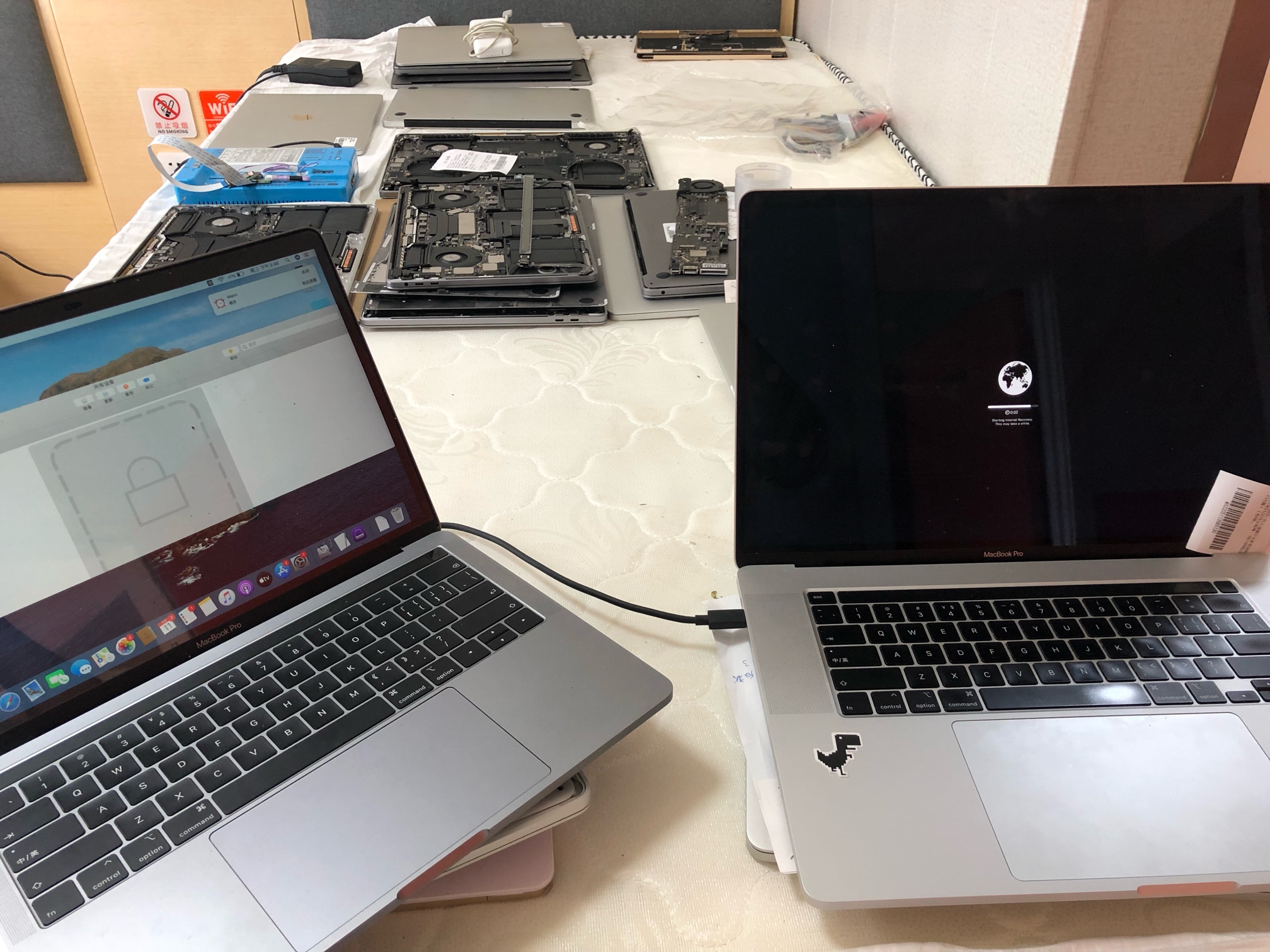

苹果笔记本电脑A2141不开机,客户描述放一晚上第二天就不开机了。拆出主板,量测主板主电压的电路对地阻抗正常,没有发现短路,然后通电量测主板电压,待机电压也正常,根据维修经验应该T2问题,所以就先刷T2排除T2是不是有问题,进DFU模式刷机,修复T2成功开机
