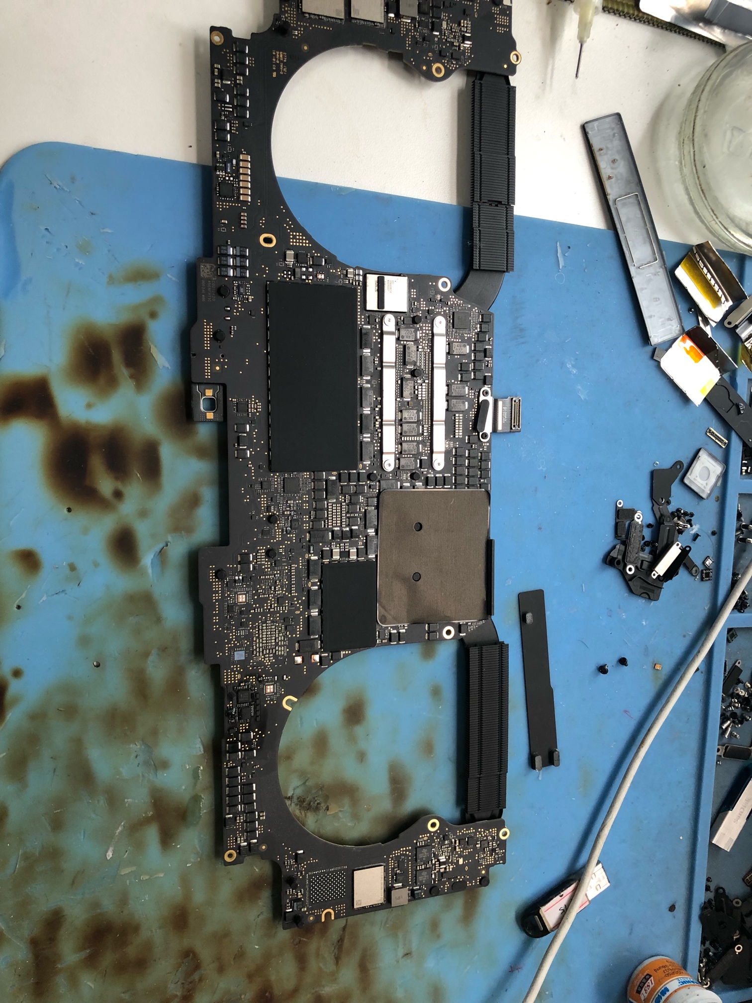

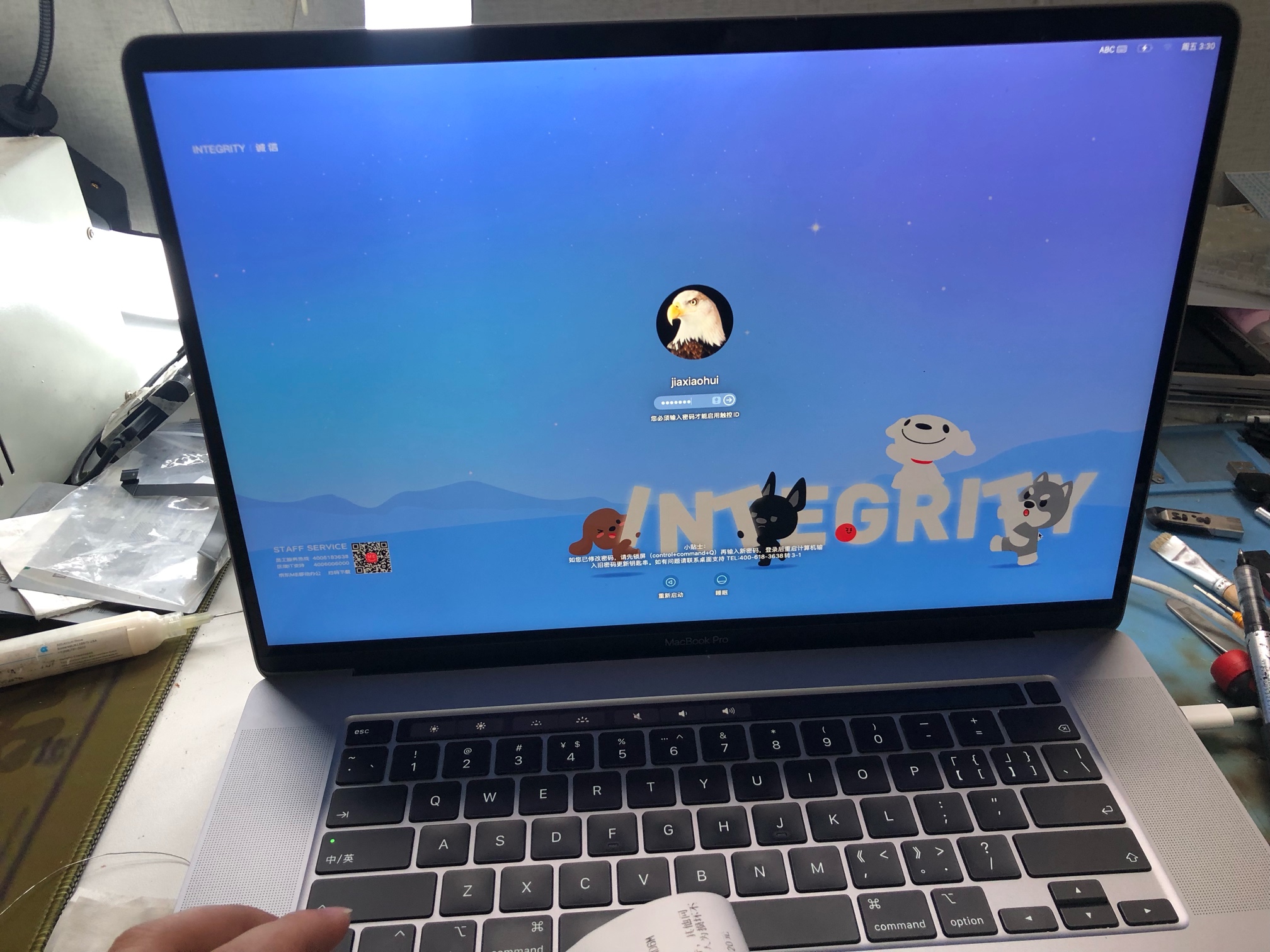

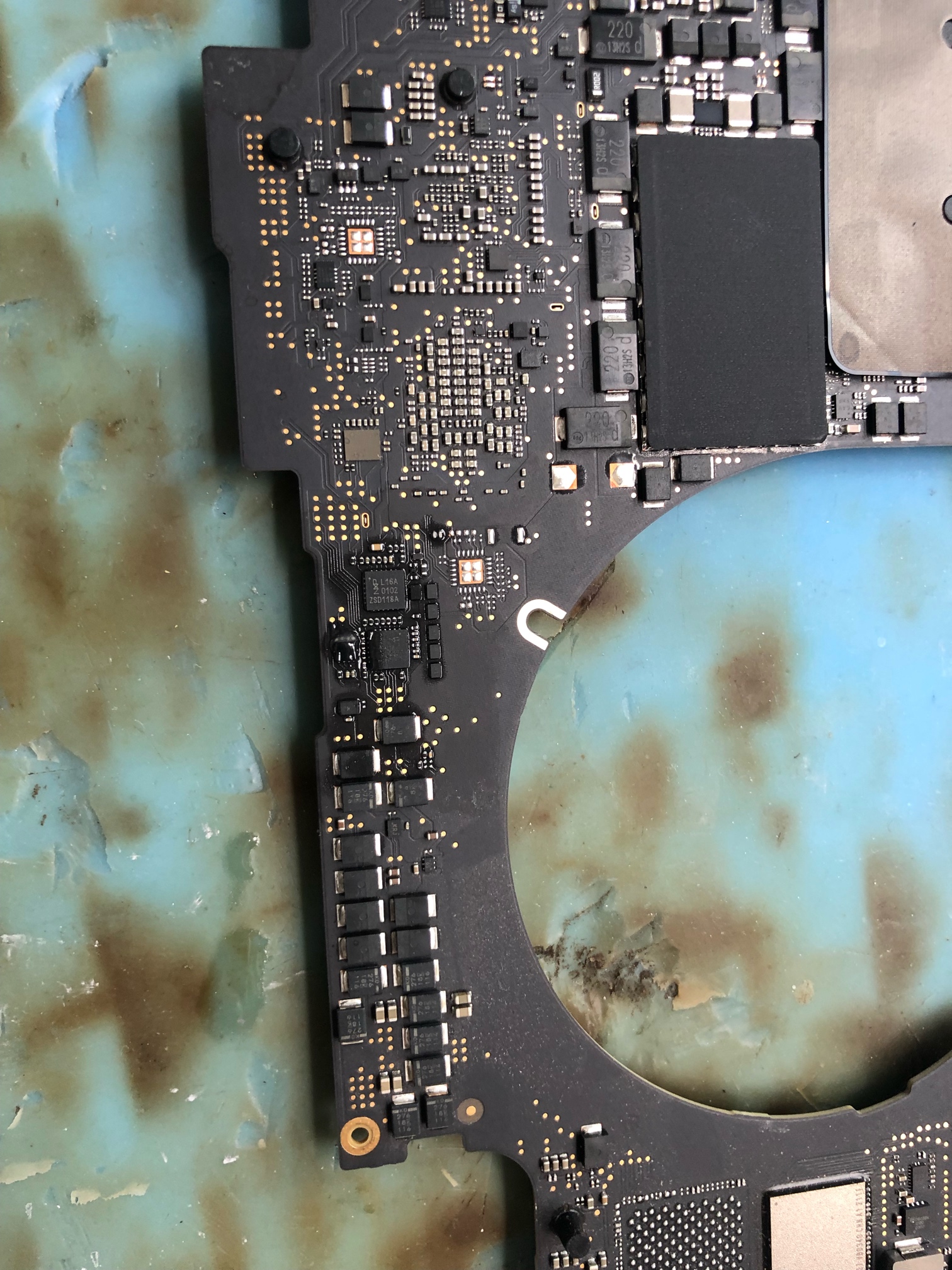

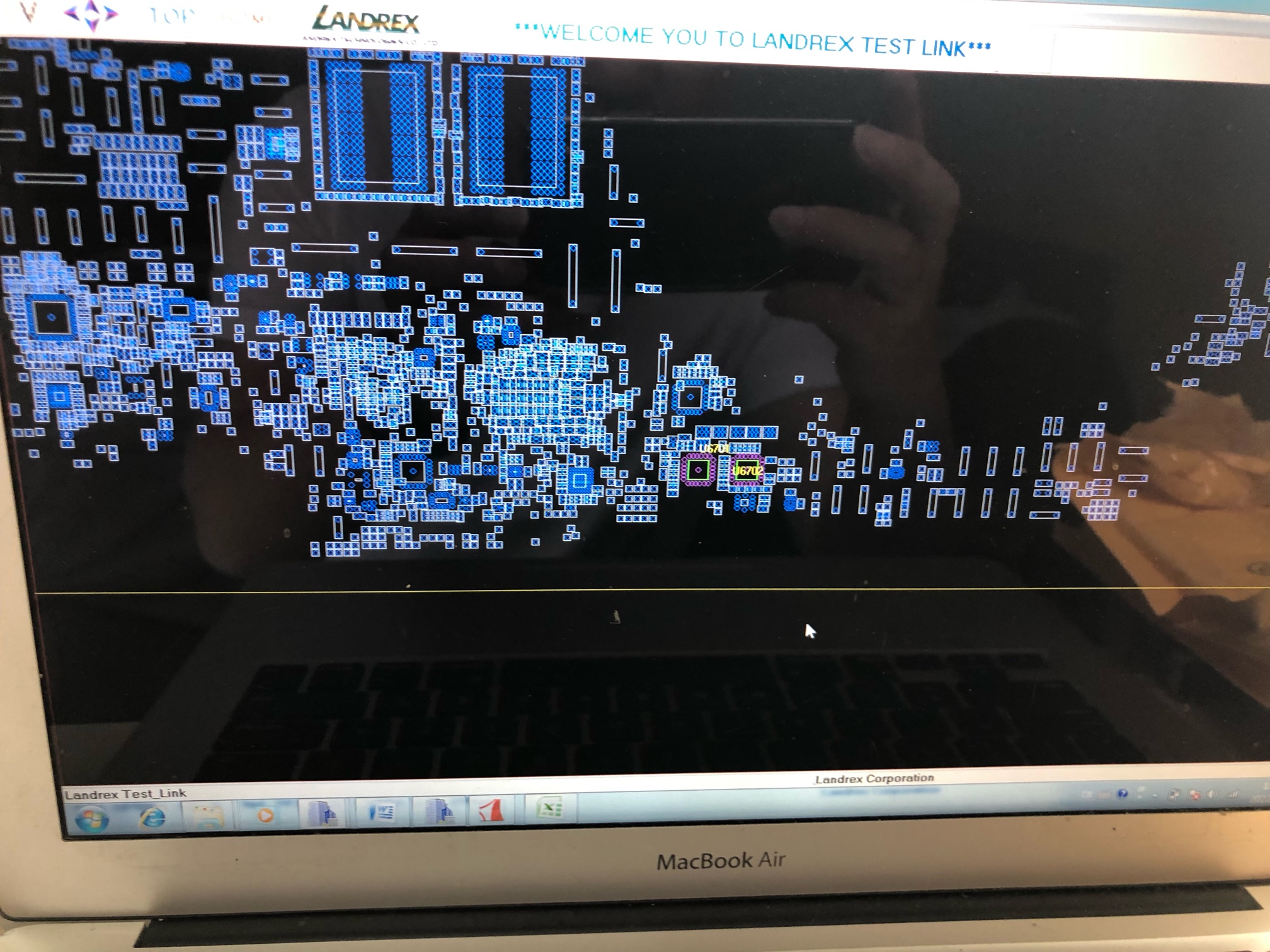

苹果笔记本电脑A2141键盘不识别,量测主板键盘控制芯片线路发现有短路,更换U6702,键盘识别到了
