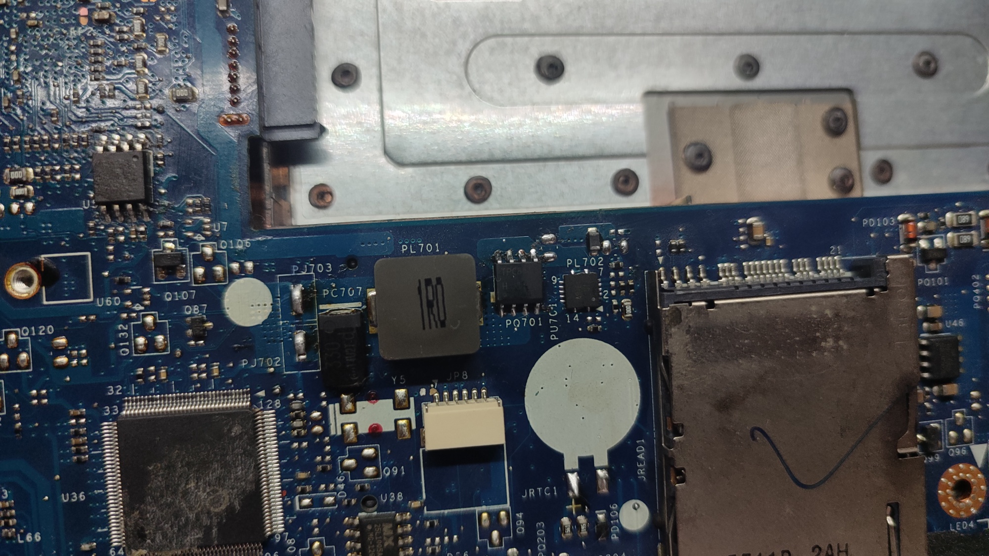

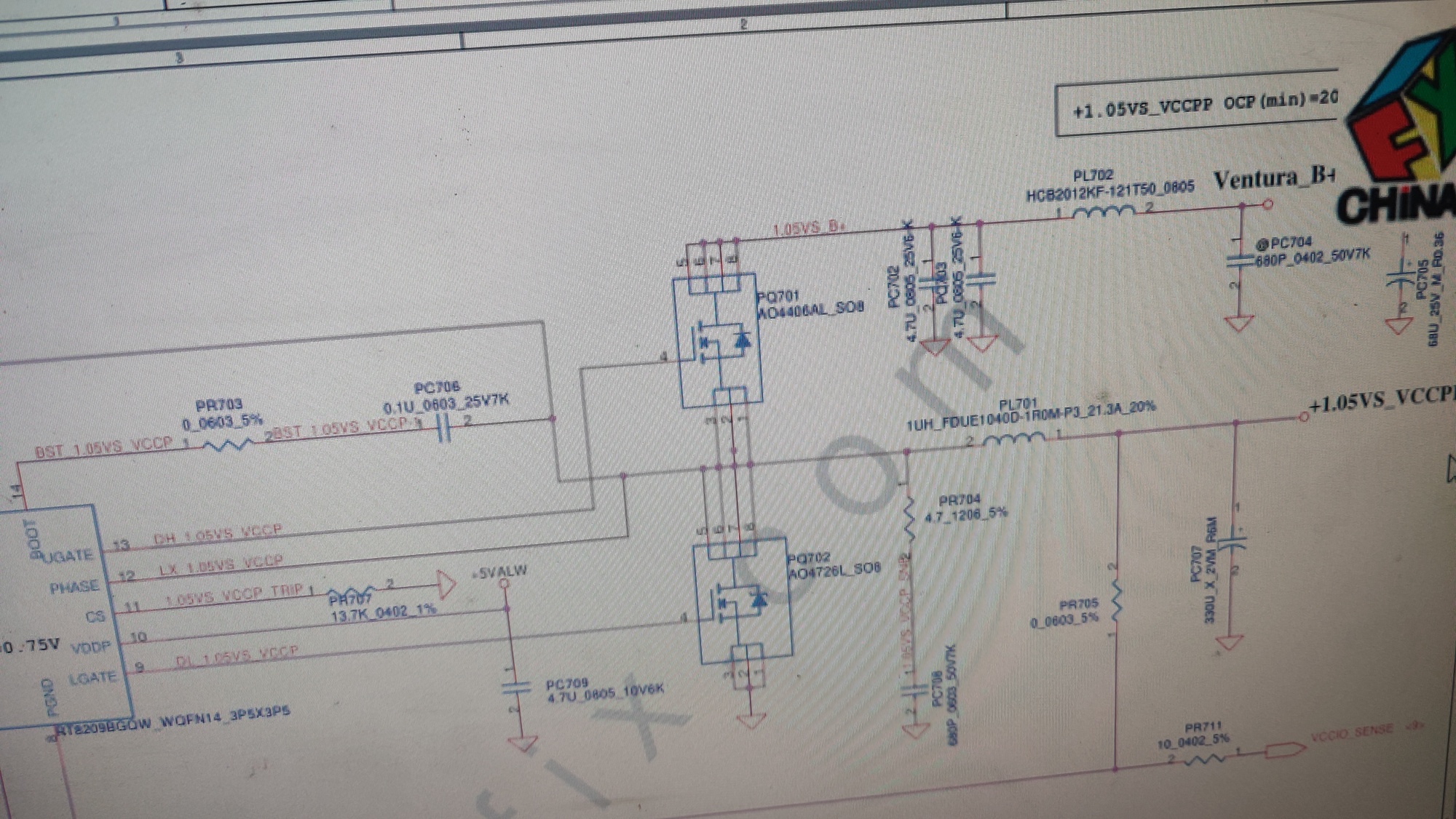

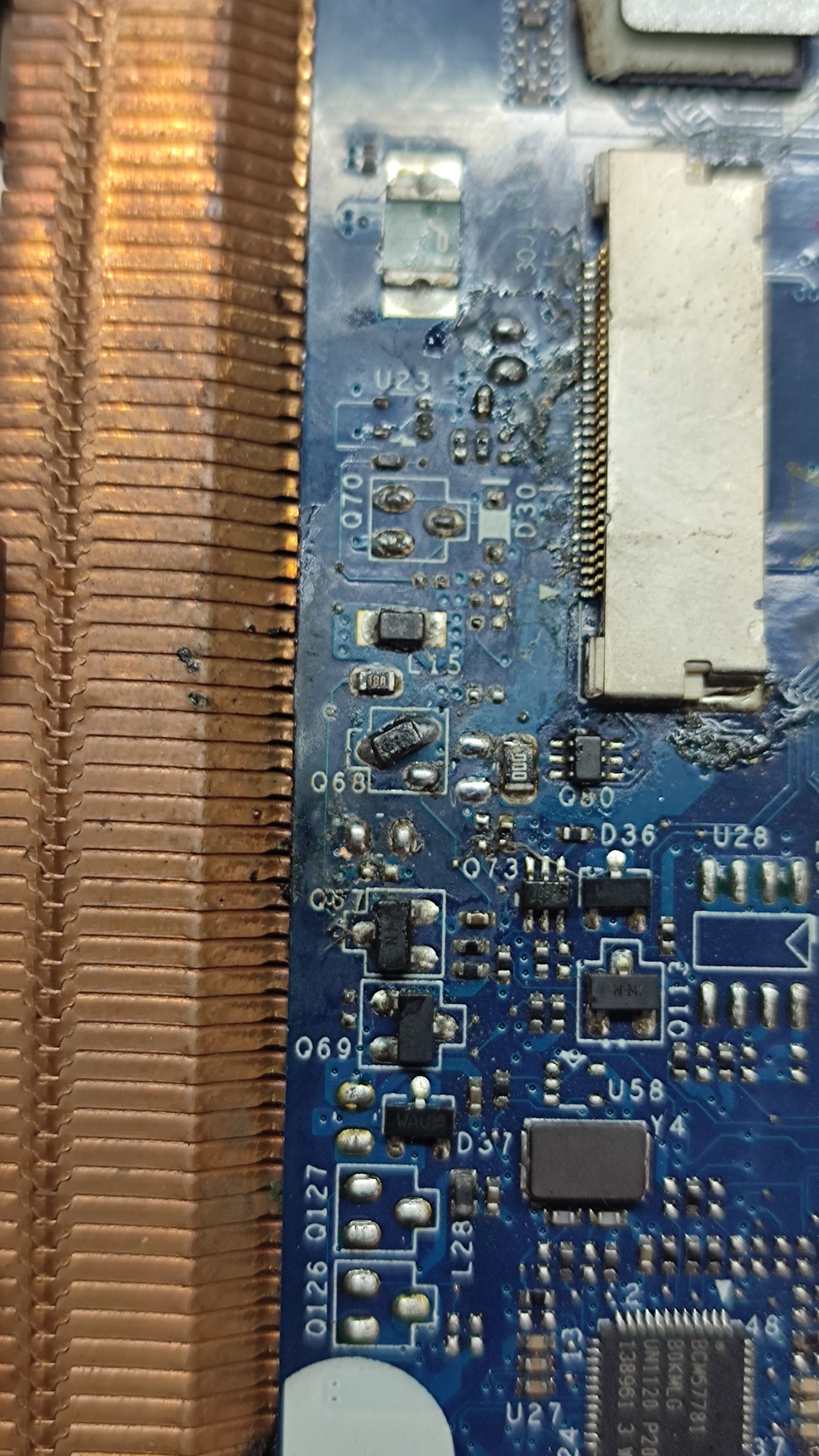

接一台y470,上电大短,暗喜又是电容短路,拆机烧鸡发现,暗喜早了,pq701发烫,pq701击穿,pq702好的,上图,+1.05vs_vccpp短路,这个转换成+1.05vs进桥了,这下喜不出来了,找个料板拆个桥换上去,开机,cpu供电没出来,再查+1.05vs还去了cpu,再找个cpue换上去,开机,外接键盘灯亮了,上机发现屏显示不正常(见下图),开始以为屏也坏了,最后测到+lcdvdd_conn只有2.5v偏低,直连q68  gs脚,久违的联想loog总算是出来了
作者: 蛮美维修    时间: 2022-5-10 18:27
说错了,是直连q68ds脚

蛮美维修 发表于 2022-05-10 21:03
+lcdvdd_conn偏低,屏显不正常图传漏了
