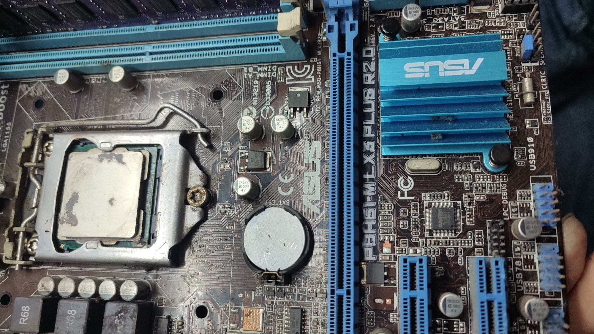

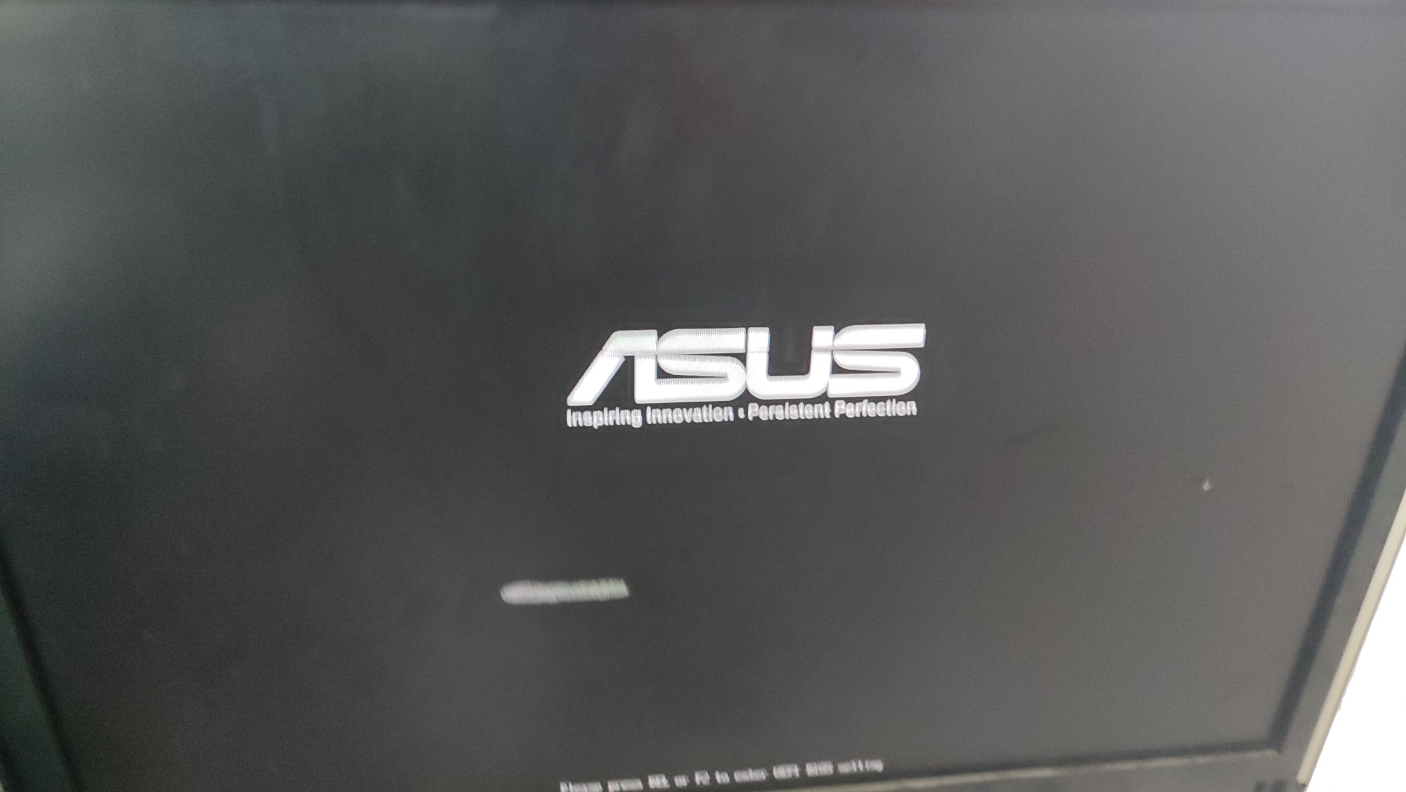

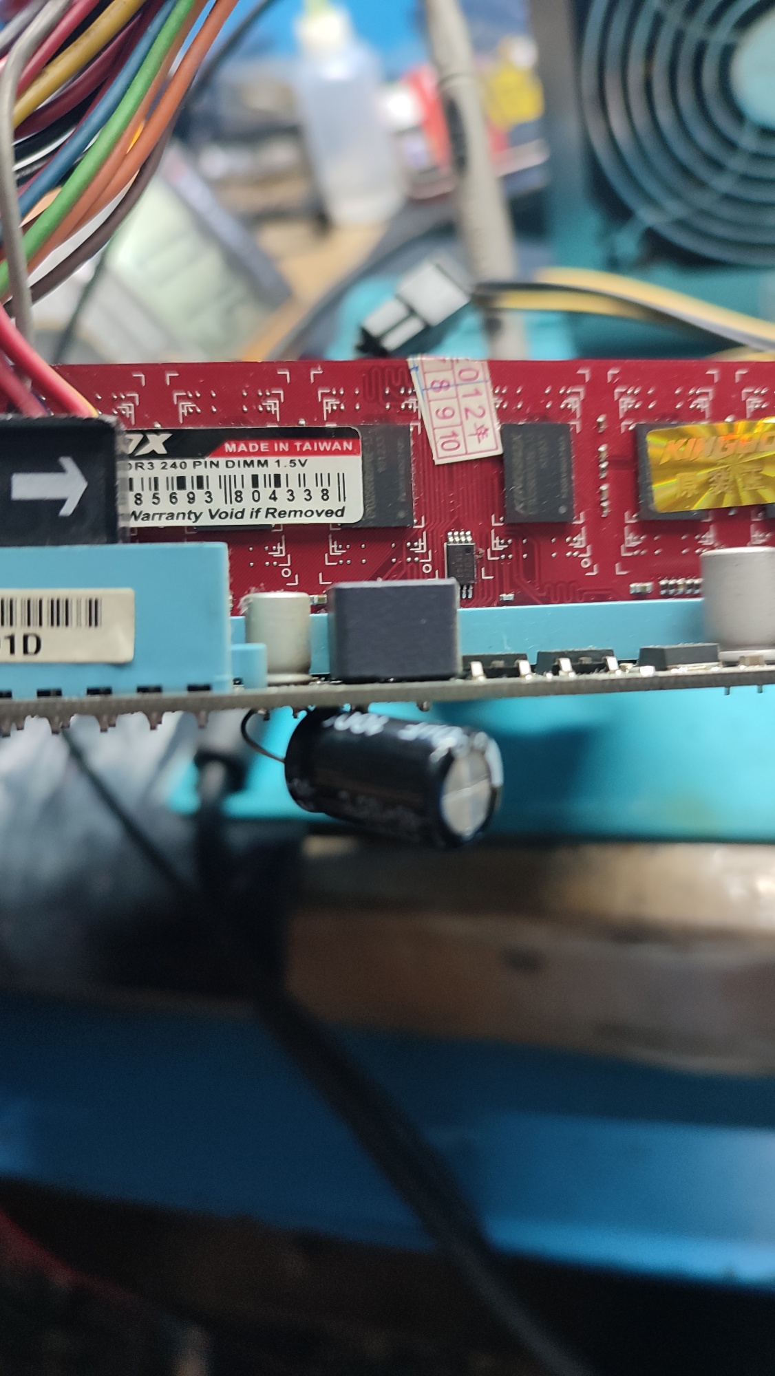

标题: p8h61-mlx3plus无集显电 [打印本页]
作者: 蛮美维修    时间: 2022-5-10 17:59
标题: p8h61-mlx3plus无集显电
p8h61-mlx3plus无集显电,内存供电1.3v偏低,并个电容上去正常跑码亮机
作者: chenyang31    时间: 2022-5-10 20:16
并的电容是多少V多少F的?
作者: 蛮美维修    时间: 2022-5-10 20:56
chenyang31 发表于 2022-05-10 20:16
并的电容是多少V多少F的?
随便找了个,好像是25v1000uf,耐压只要大于内存供电就行
作者: ldtlmr    时间: 2022-5-12 08:42
多谢分享,值得收藏。
