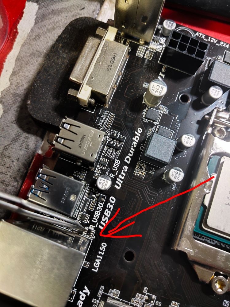

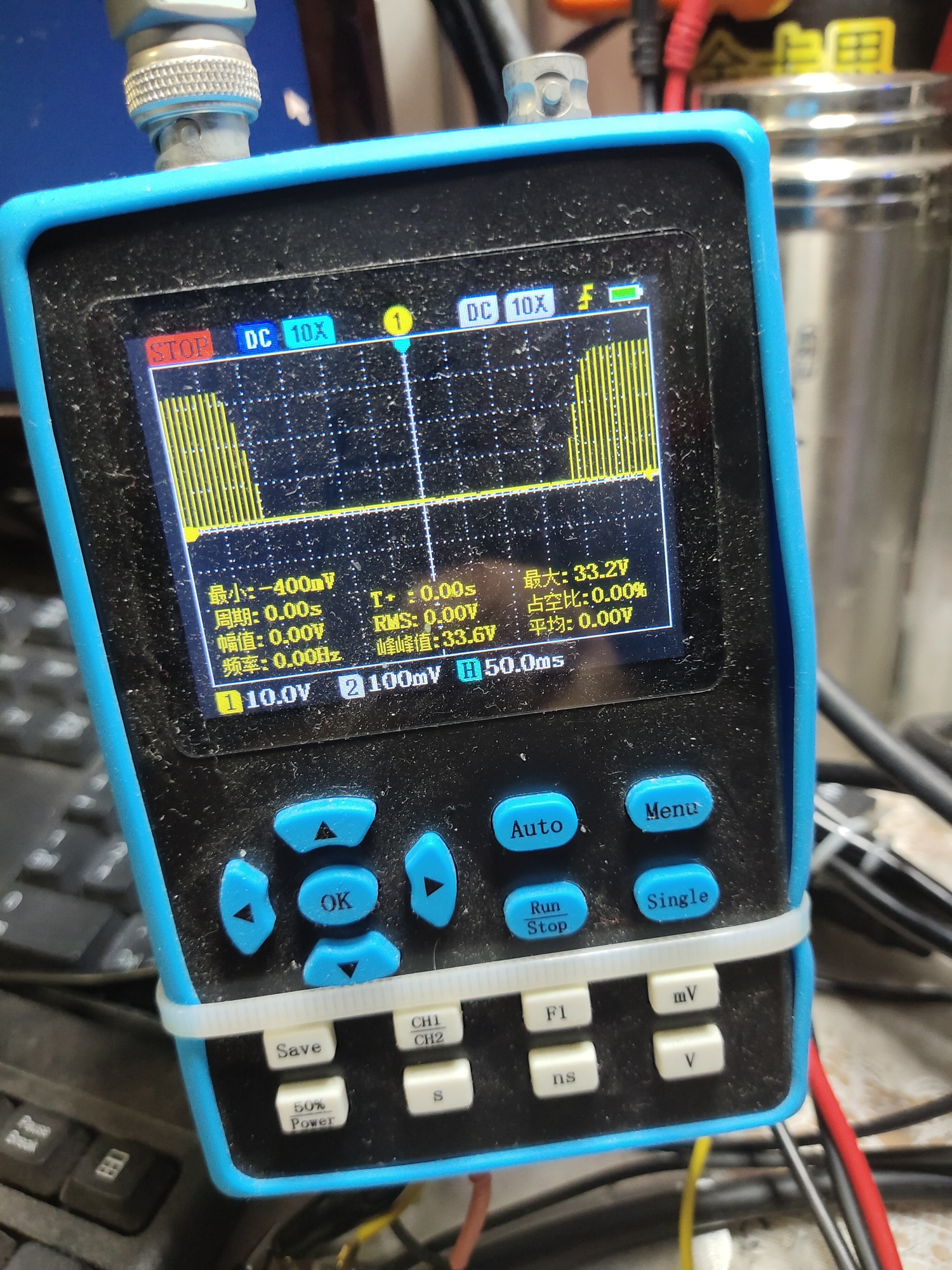

就这一组,两个不能识别,直接是过去打了一下esd六角小芯片,一六角和34角都没有波形,五脚有五供电正常,
垫上刹车片,热风枪直接拆掉再打正常了,鼠标也能动,随便到料板上拆一个装上去就可以用了,这玩意还是装一个比较好,数据线直通南桥的,简单维修

作者: zhu55747    时间: 2022-5-9 17:04
晴天G 发表于 2022-05-09 15:44
我都是直接吹掉就扔了,没有换过
还是换一个比较好,万一客户的有u SB设备短路,把南桥烧了就麻烦了,换一下几秒钟的事

作者: a215834393    时间: 2022-5-10 00:25
赞同楼主的做法,不过能不能不用波波就量出问题呢,俺一般就是看5脚有电压就以为是好的了。

作者: zhu55747    时间: 2022-5-10 21:48
5v电压有,键盘能亮,但是不一定能用,数据信号不一定有

作者: 小博士123    时间: 2022-5-12 22:03
这个是防静电的,拆掉也行

作者: zyx265918    时间: 2022-5-13 10:15
这玩意儿可以波波啊!学习了。。

作者: bbe5426    时间: 2022-5-15 23:36
这是什么仪表啊,没有见过
作者: xxjc1991    时间: 2022-5-16 23:22
ESD直接拆掉就行,不用装
