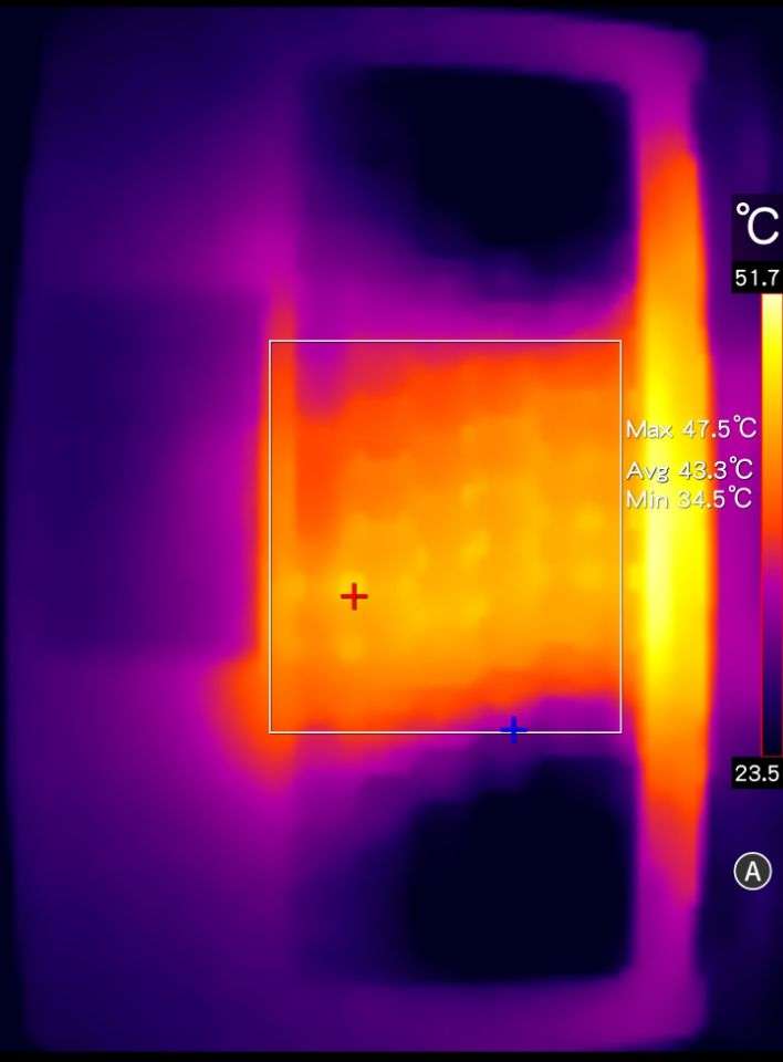

拷机过程中,用红外温度计记录了一下笔记本的温度情况,室温大约25℃。可以看到高温区域主要集中笔记本的出风口,也就是屏幕下方的顶部区域。次高温区域则集中在笔记本的中部,如果此时双手伏在键盘上打字,只有拇指、食指以及中指区域会感受到明显的发热情况,手掌以及腕部,只感觉微微变热。虽然整体不会特别影响打字,不过需要全速时,还是建议各位使用外接键盘。
